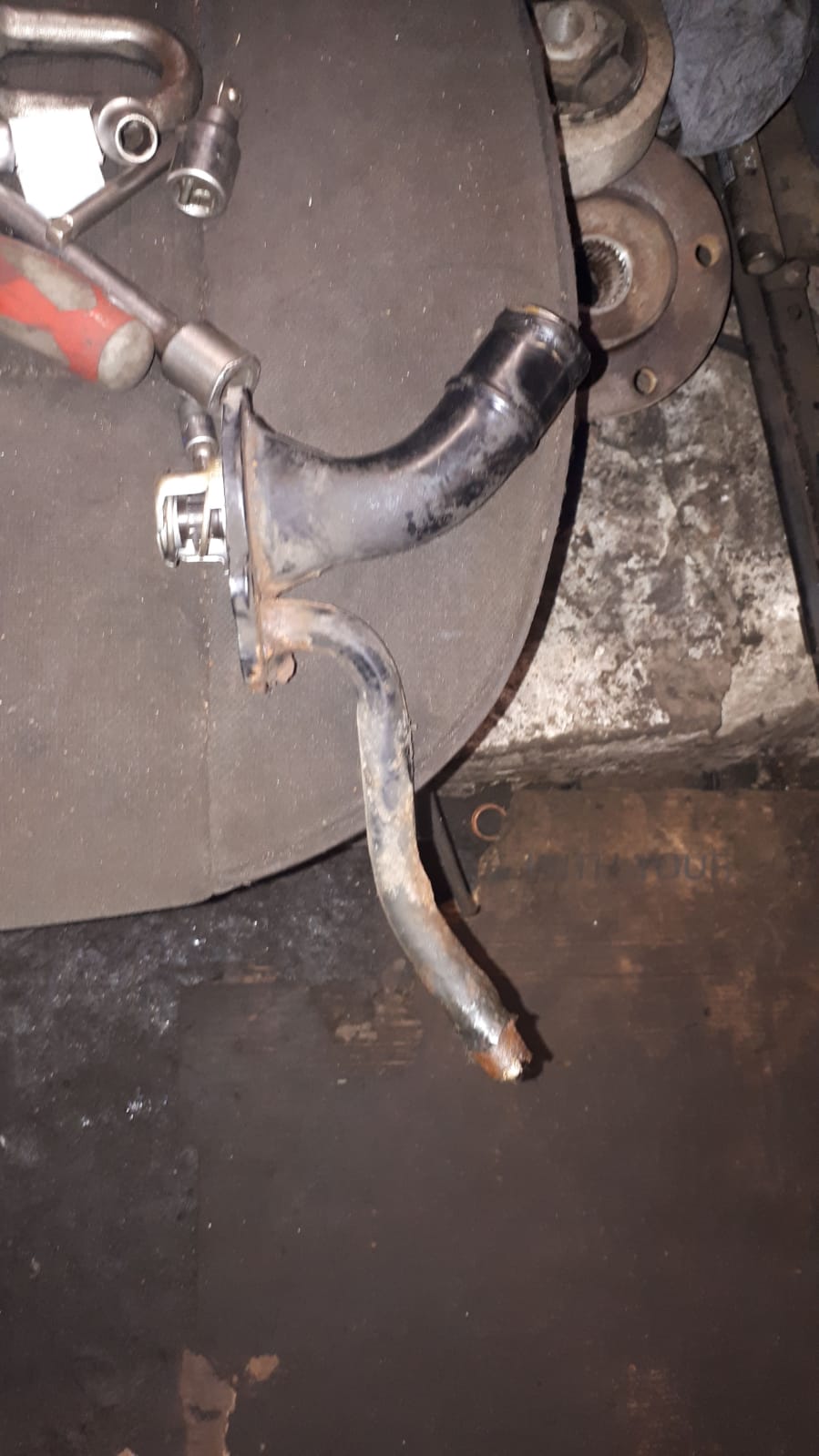

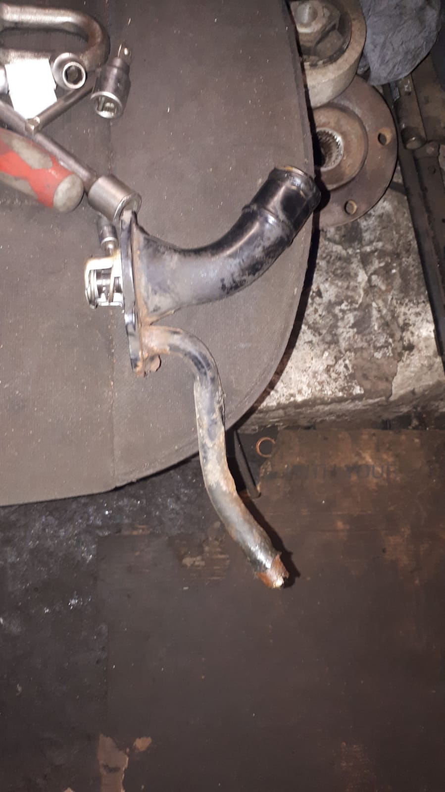

    Ебнула трубка системы охлаждения
    Сама трубка 47 еур
    Работа 74 еур
    Делал у Бибаса

    Когда есть неисправности в системе охлаждения всегда пробивает сначала самое слабое место) советую проверить термостат, муфту/вентиль, хз как у крайслеров, но у бмв клапан в крышке расширительного бачка может залипнуть и не стравливать излишнее давление)

    Может там разобрать пол мотора нада
  10. Андрюха*
    Согласен, но тут чуть другое, трубка металлическая заржавела и рассыпалась

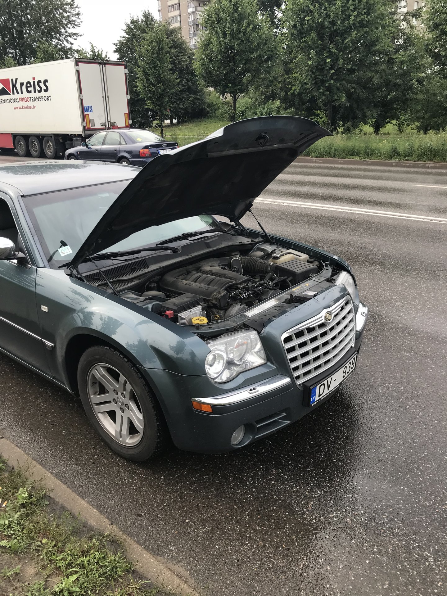

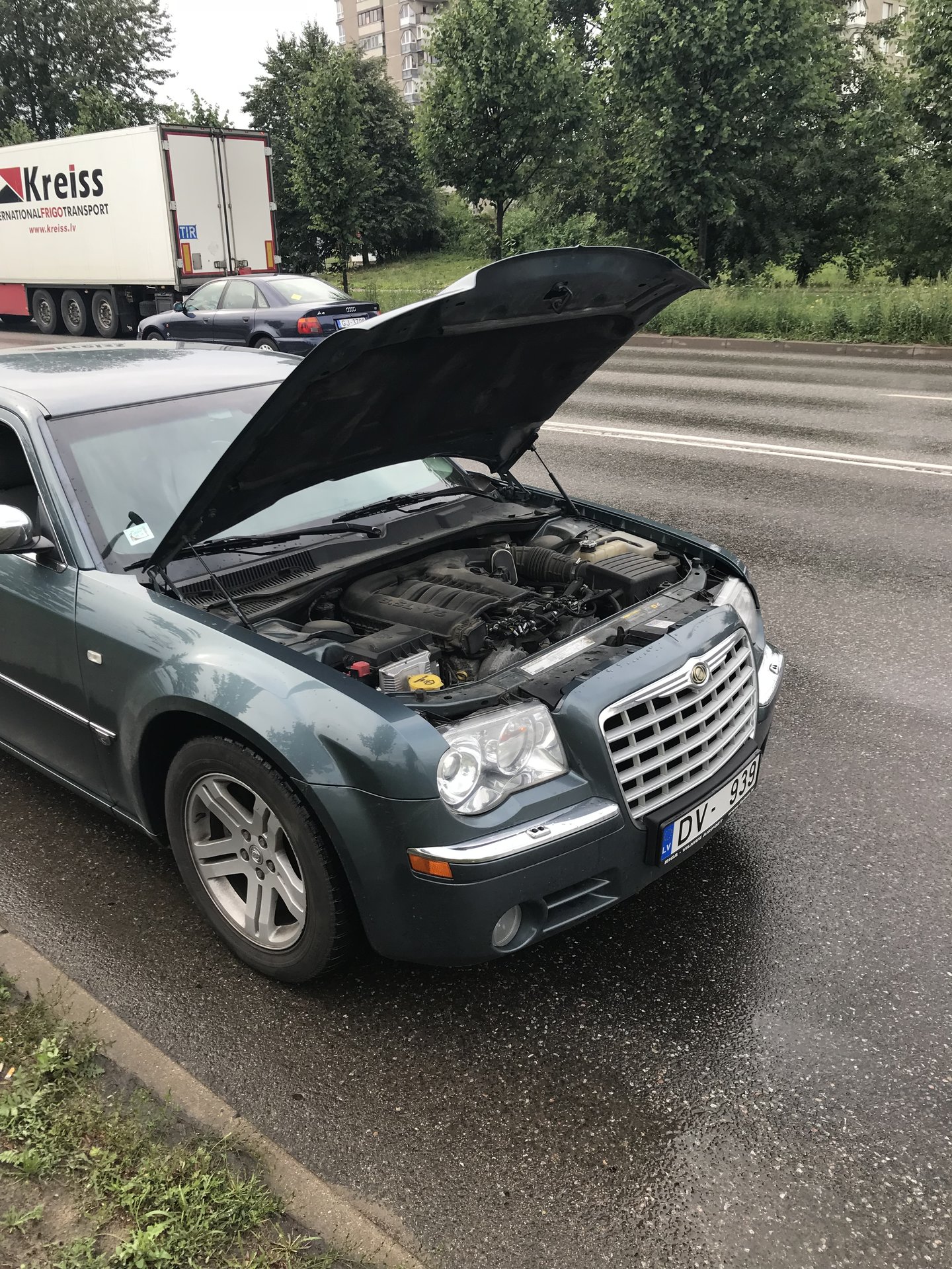

    Еду ночью вчера с кондеем и обратил внимание что стрелка температуры поползла вверх :(
    Антифриза ни грамма не ушло, патрубки горячие, кипяток дует как надо, а вот вентиляторы стоят на месте и хоть бы хуй :zloi: и это в жару 26 с кондеем
