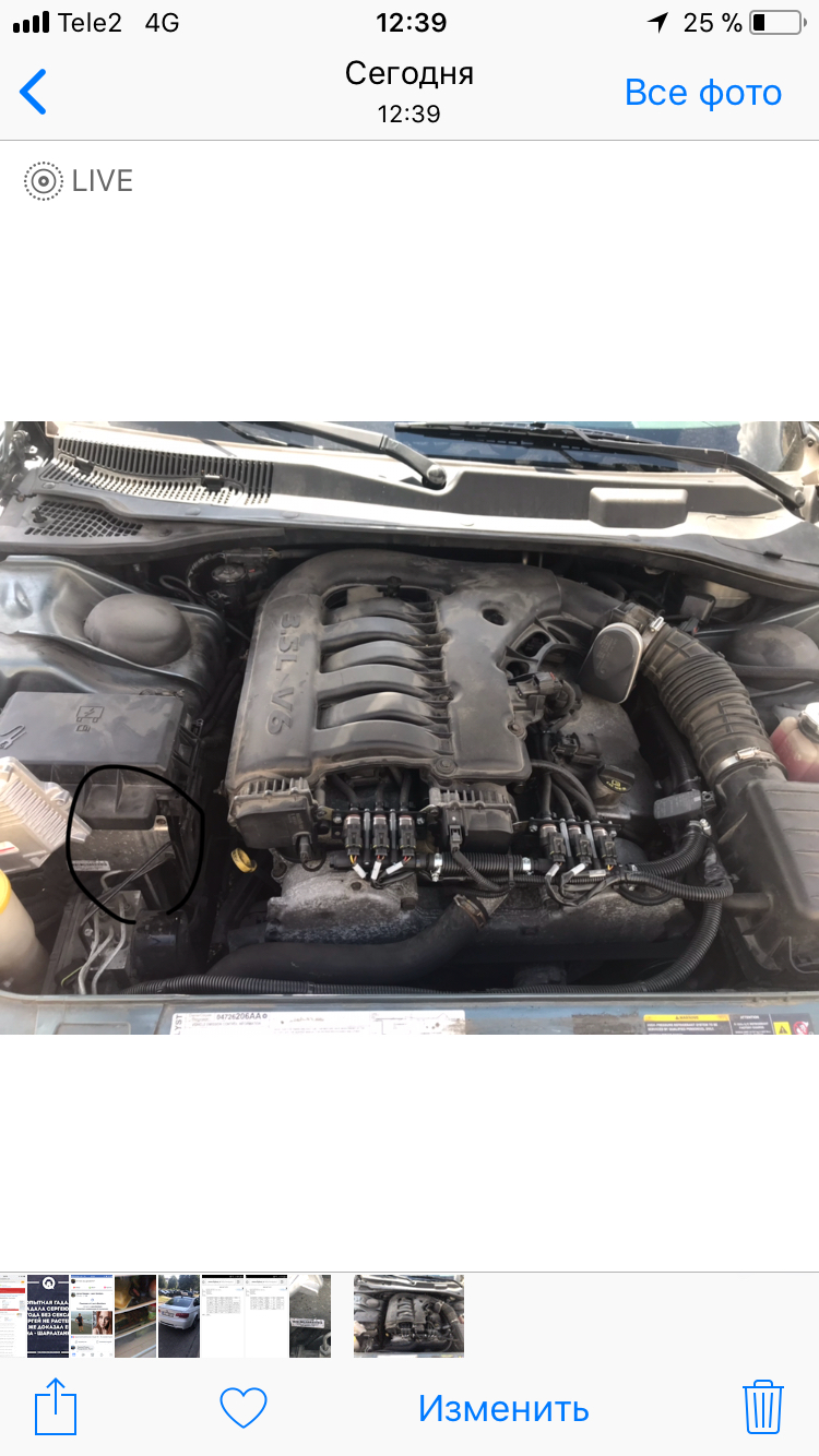

  12. Андрюха*
    Появилась проблема с ближним светом то горит то не горит, закономерности никакой.
    Поменял выключатель, в Риге 115 новый Mopar, В Москве 67 тоже самое. Поменял, не помогло.
    Следующий шаг блок FCM, (front control module) отвечает за весь свет в машине плюс вентилятор радиатора и еще что то там. В Риге такого нет, в Москве новый 300, бу 60.
    Поставил бу, помогло.
    Проблема номер 2
    Перестали работать вентиляторы (их 2 ) охлаждения радиатора, в пробках с кондеем машина стала перегреваться, думал поменяю блок FCM и усе будет чотка, увы...
    Поменял реле управления и вентиляторами и все заработало, цена вопроса 2.59
    nikitaec777 и iks нравится это.
  13. Andrey45
    12,588
    1,595
    Похоже как на МЛе блок ААМ. От времени контакт пропадает. Лечится пропайкой. Так же боится перегрева. В боксе, где установлен, на МЛ стоит вентилятор. Тоже частая поломка. Мозги греются и тупят. Проверь может в Крайслере тоже вентилятор есть.
  14. Андрюха*
    Не, блок стоит снаружи на коробке предохранителей
  15. Andrey45
    12,588
    1,595
    Я про FCM. На нём реле и преды стоят.
  16. Андрюха*
    Нет, блок FCM это отдельный блок который стоит на КОРПУСЕ коробки с реле и предохранителями
