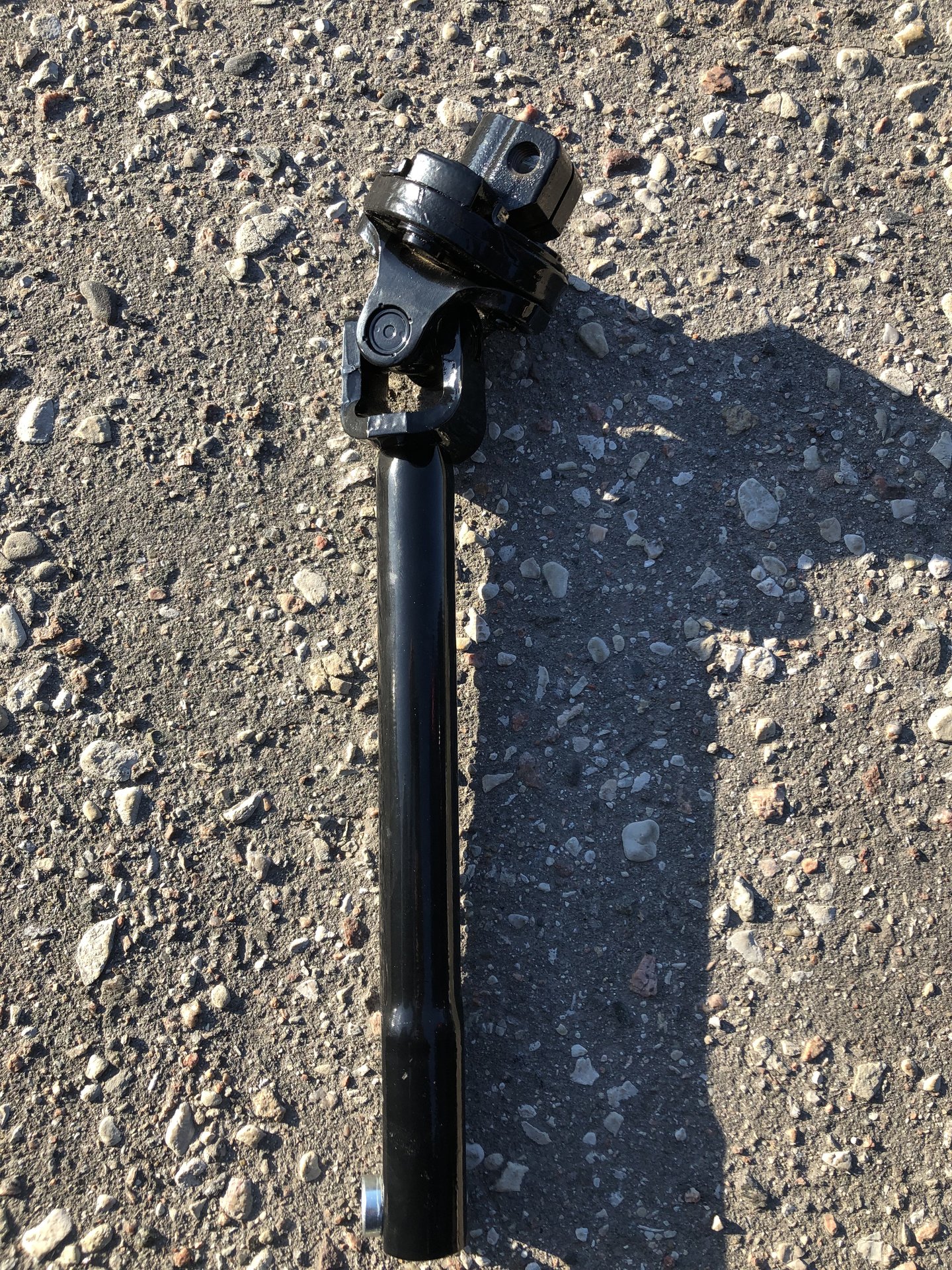

    Сбрызнул бы шарниры вдшечкой - на полгода б хватило.
  2. Андрюха*
    Да не, там уже пизда им
  3. Уругнек
    4,606
    871
    Это ты так думаешь. Вывешиваешь передние колеса, садишь за руль девченку, просишь крутить руль из стороны в сторону. А сам ВДшкой обильно карданчики поливаешь.
    Я когда данную процедуру проделал, мне сказали руль так легко вообще никогда не крутился раньше. А до процедуры чтобы прокрутить пукнуть надо было.
    Ну и конечно вдшечка это временное решение, в идеале карданчик надо менять.
  4. Андрюха*
    Так это надо подьемник снимать, девочку снимать, вэдэшку купить :))) а тут поменял и забыл :gigi:
  5. Уругнек

  6. Nikitagreat
    Можно пкрепресовать крестовины
  7. Андрюха*
    Там очень тоненькие стенки
  8. Nikitagreat
    Те кто карданами занимаются должны сделать. Крестовина около 6 евро хорошая. Работа может 30.

    Он под капотом или в салоне? Что-то я под капотом светил, светил, да так и не увидел его.
  13. Андрюха*
    Я думаю он снизу
  14. klaipeda
    15,732
    1,950
    Ты не присутствовал при замене?
  15. Андрюха*
    Морально если только, но дефект пропал, и мне отдали старую деталь
  16. klaipeda
    15,732
    1,950
    Руль лёгкий теперь, как на «чемодане»? :green:
  17. Андрюха*
    Не день и ночь, но да полегче стал
