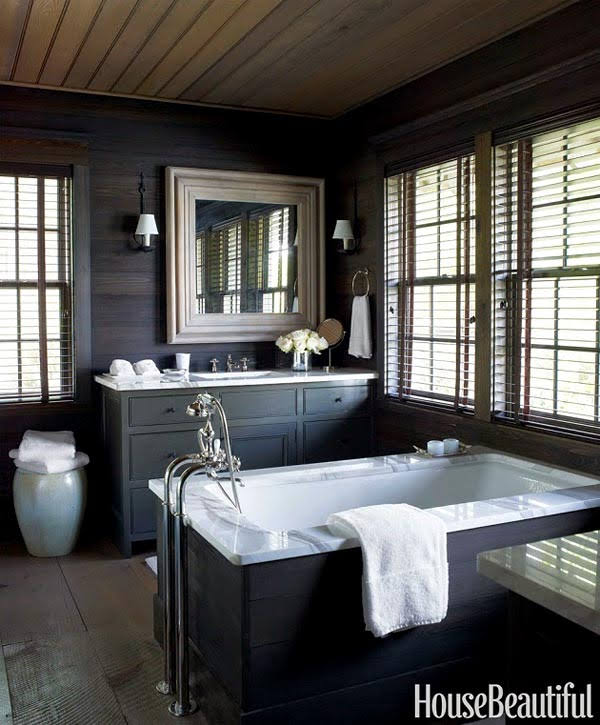

    А почему жить в деревянном интерьере так себе удовольствие? Воспоминания из детства о даче из вагонки, покрытой коричневой краской?)))

    Ну вот как оно выглядит внутри
    https://m.ss.com/msg/ru/real-estate/homes-summer-residences/jekabpils-and-reg/jekabpils/ceiek.html
    Очень на любителя, кмк. Дерево, оно конечно, прикольно, но должно быть дозировано. Когда у тебя все тупо в одном тоне, утомляет.

    Цена стопудов за железобетонные панели будет в разы дороже, ведь там ещё и спец техника нужна, а с брусьями всё гораздо проще. Хз чему там вентилироваться, просто при строительстве надо сделать нормальную вентиляцию в доме и всё.
    Есть кому такое нравится, но это дело вкуса. Видел один дом в Балдоне был, там очень интересно сделали, дерево было только на кухне и гостинной, в остальном всё как в обычном доме.
    P.S. https://www.ss.com/msg/lv/real-estate/homes-summer-residences/riga-region/baldone/dxfld.html вот, выглядит круто, когда не перебор.

    Согласен-лучше регипс покрашенный
