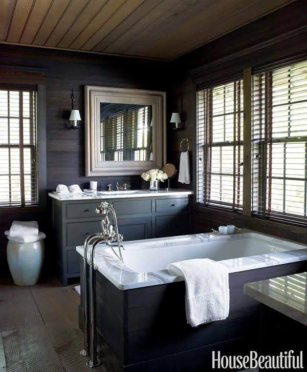

    Ну это уже не сруб, а каркасник.
    Такой интерьер можно в чем угодно запилить.
    Ну и еще следует учитывать, что дерево довольно геморный материал в эксплуатации. Регипс покрасил и забыл, с деревом забыть не получится

    Сруб-это больше для деревни
    А клеенный брус годится и для дома

    Это не каркасник

    А кто мешает в срубе стены покрыть регипсом?
