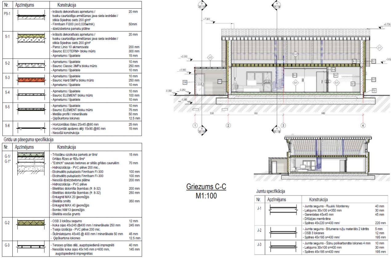

    За основу взял такой проект - https://www.tamak.ru/proektyi/linejka-xaj-tek/pd-372-1-174-xaj-tek/
    Достаточно просто послушать адекватные отзывы владельцев двухэтажных домов, чтобы сделать выбор в пользу одноэтажного.
    Плоскую крышу планирую благоустроить.
