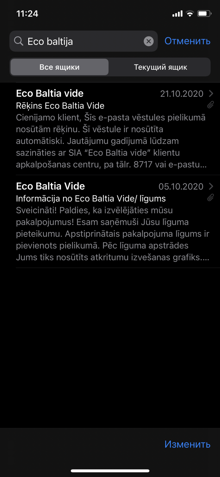

    Мне мусорка (SIA “Eco Baltia vide”) за 3 дня договор заключила.

    Но даже после последнего мейла, контейнеры они привезли на неделю позже (после звонка, а собсна где) ну и первый вывоз состоялся 5 ноября
    но я все через онлайн делал, мож поэтому, хз
