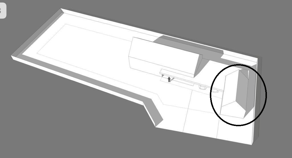

    Я думаю кто тебе будет делать проект скажет.
  3. WSM
    Мне никто не скажет :) сосед сказал что он "сарай" хочет 4 метра делать :) вот и вопрос имеет ли он не это право

    Разве что-то в законах менялось? Он сарай (читать как любую хоз. постройку) же не может строить без būvvaldes atļauja всё равно. НИКАКУЮ! В упрощенном виде buvatļauja конечно - да. Но на ген. плане он должен быть с конкретным местом и чертежом. Поэтому ему buvvalde и скажет может он или нет 4м высотой делать. А если он хочет его без упрощённой buvatļauja построить, то ты можешь ему сказать, что если проблем не хочет, то пусть делает его 2.50м и не выше. И всё равно кто-то капнуть на него может!

    Я думаю так он и планирует.
    Что бы понимать всю суть картины.
    Чел купил землю и собирается вообще там дом свой дом строить, позвонил. Делают ему проект. Говорит, хочу не по закону 4м от забора, а по соседский ( если меня это не напрягает 2м ) построить хоз. помещение. Говорит давай я тебе в ватсапе там напишу и итд. Говорю - Пиши. У него там участок такой кривой, и я его понимаю, ему там не туда не сюда, ну думаю что там сарайчик, а он написал, что там длинна около 10м и высота 4м. Вот и теперь встал вопрос не о "по братски два метра" а имеет ли он права вообще такое возвести так близко и так высоко, потому что тень на участок при такой высоте будет ого-го..

    Если он это всё делает через буввалде, то высота здания регламентирована местной буввалдой. И это точно выше 4 метров. Так что в высоте ты его не обделишь. Но строить ближе 4 метров от забора постройку он может только если в ней нет окон на твою сторону (и это не менее 3 метров! без окон), а так же не нарушаются нормы инсоляции (тоесть тень о которой ты говоришь).
    По факту вопрос у тебя странный :) Ты просишь дать тебе сил послать его. Так вот - шлю тебе силу ему отказать. Но если окон не в стене, то в 3 метрах от тебя построит и 4м в высоту скорее всего тоже, так как это не высоко.

    Без твоего разрешения буввалде проэкт ему не согласует. Шли лесом. Про высоту не знаю (есть такое понятие как gaimas servituts - у меня такое было), а правило про 4 (3?) м от забора тут точно работает.
