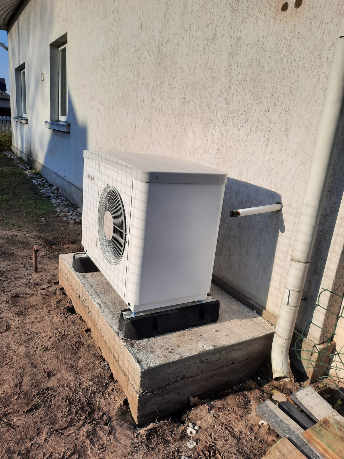

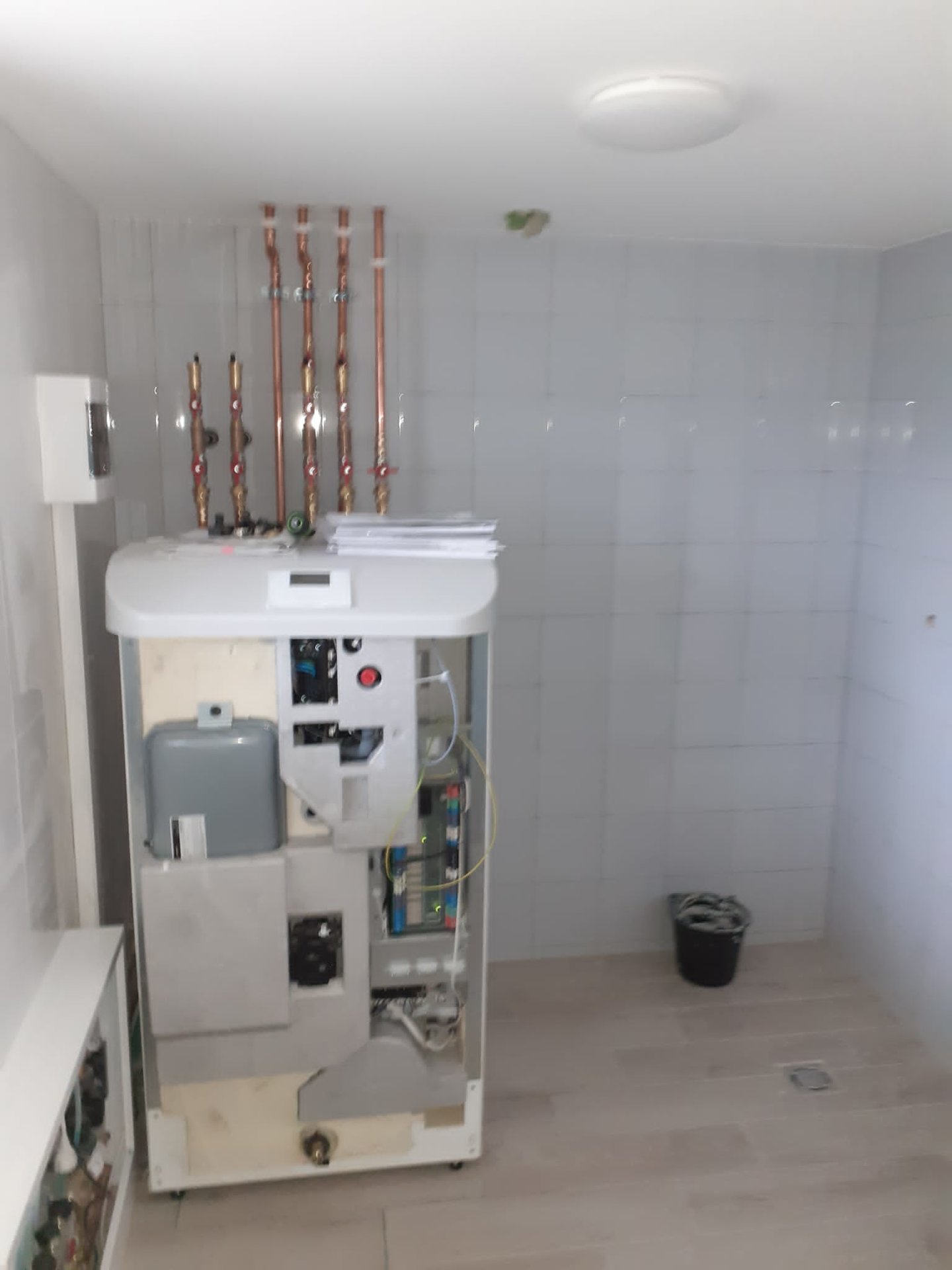

    Всё-таки поставил тепловой насос воздух-вода Stiebel Eltron, запустили отопление неделю назад. Но ещё идёт реновация внутрянки, двери ещё не установлены, окна новые поставил, хорошие. В общем, на этот сезон особо не смогу заценить эффективность/экономичность системы, тем более, ещё надо будет весной-летом делать утепление фундамента/фасада. IMG-20211111-WA0004.jpg

  14. h5
    h5 Well-Known Member
    16 май 2011
    1,018
    133
    Отопление(только тёплые полы) + горячая вода. И по идее функция охлаждения полов летом, надо уточнить ещё, может какой контроллер надо будет докупить.
  15. DMS
    2,257
    Интересно сколько он будет кушать.
  16. h5
    16 май 2011
    1,018
    133
    Реальные показатели только на следующую зиму, так как до ума надо фасады/фундамент довести
  17. h5
    16 май 2011
    1,018
    133
    Есть программа, от производителя, где постоянно мониторятся затраты электроэнергии/производство тепловой энергии, записывается температура уличная, и т.д. и т.п. Параллельно это всё мониторится инженером фирмы продавца через дистационный доступ(интернет)
  18. 330d
    330d Active Member
    14 сен 2011
    727
    183
    Depils
    Почему именно Stiebel, а не, например, Panasonic?
  19. h5
    16 май 2011
    1,018
    133
    Решил немца попробовать, ну и якобы экономичнее азиатов
  20. h5
    16 май 2011
    1,018
    133
    Ну и обслуживающие сантехники более заточены под Stiebel. В Вентспилсе не особый выбор специалистов разных мастей
