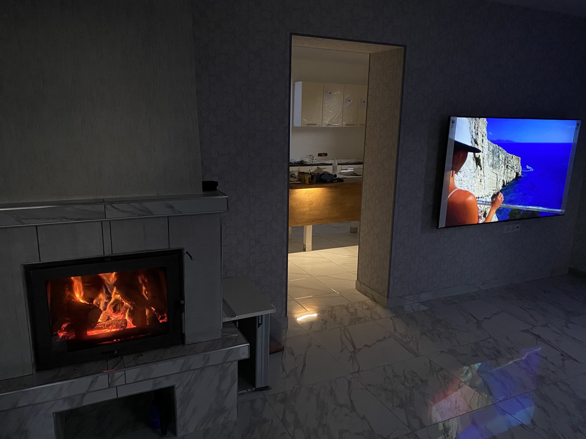

    #2791 AxiLe, 10 янв 2022
    Расскажите зачем вы так близко подходите к камину? У меня на метр от стекла можно сидеть и спокойно греться без последствий.
    Стекло коксуется, чищу раз в неделю, можно раз в месяц. Чистится элементарно лезвием, 20-30 секунд и готово, кровать застилать дольше приходится каждое утро, но Это не повод жаловаться, хочешь наводи порядок, хочешь нет.
  12. Joop
    Joop Well-Known Member
    3 авг 2011
    1,497
    289
    В том то и дело, что в хороших каминах с двойным остеклением и без водяной рубашки чистить стекло вообще не надо, даже думать об этом. Это же и относится на внутреннюю керамику внутри камина. Которая когда догорает огонь остаётся практически такой же светлой. В случае с твоим камином, уверен она закопчёная под конец догорания.
    Просто для меня эстетика важна и она преобладает над экономией (а математически, к сожалению, не экономией) камина с водяной рубашкой.
    По сути и предложение в магазинах этому стало подтверждением, камины с водяной рубашкой на склад не берут....спроса нет.
    Но ещё раз повторюсь - я сам думал ставить. Но понял что смысла нет. А у тебя как понимаю это основный тип отопления (на данный момент).
  13. Andrey45
    12,585
    1,596
    Стильный. Видимо сочетание дедушкиного опыта и качественной топки такой результат. Эти? Termomax: kamīnu kurtuves

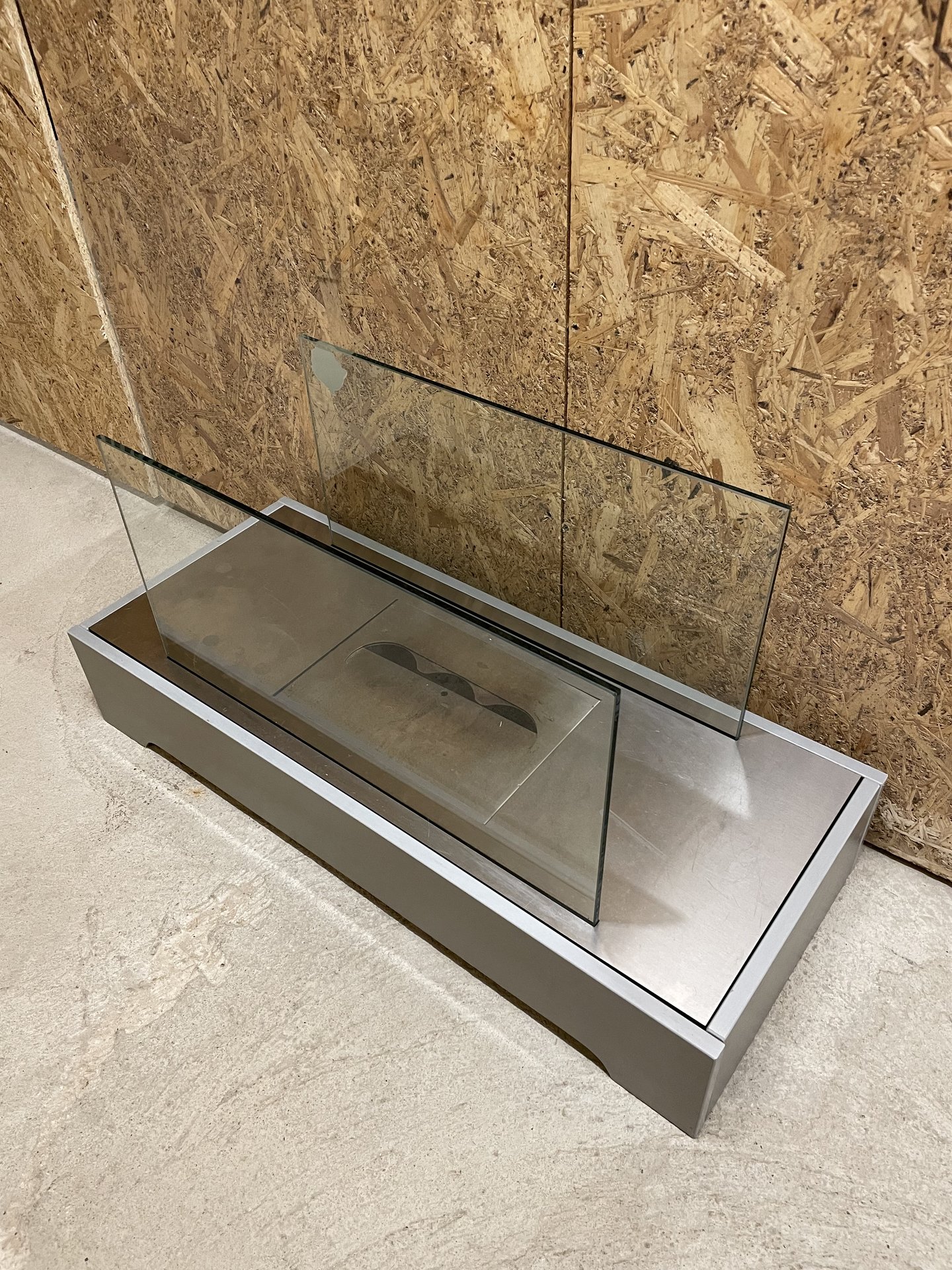

  14. Андрюха*
    Пользуясь случаем продаю переносной биокамин 40€
  15. Andrey45
    12,585
    1,596
    биошкуры нет? Был бы зачётный походный комплект
  16. Андрюха*
    Я бы окуел его тащить в поход
  17. Andrey45
    12,585
    1,596
    К девушке на романтИк
