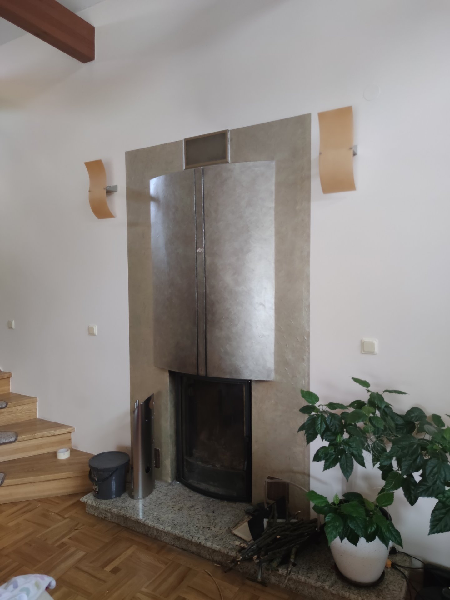

    такой камин в доме достался от тех кто строил. высота метра 3-3.5. можно ритуальные услуги оказывать. :D
    насколько я понимаю он с воздушной разводкой вокруг, камин стоит в коробке из кирпичей и сделаны воздушные выводы чтобы греть воздух.
    имхо главное при установке камина - рассчитать притяжную вентиляцию. в этом доме забавно 3 трубы, некоторые высотой в 3 этажа, тяга у них лютая (особенно когда ветер). а притяжной вентиляции вообще нет. в результате если затопить камин он может начать тянуть воздух из вентиляции, т..е. перевернуть тягу в трубах вокруг. а когда камин остывает вентиляция может начать тянуть воздух уже из камина (и запах гари в доме). короче вещь прикольная но прежде чем такие штуки ставить реально удостоверьтесь что у вас вентиляция запроектирована нормально. причем зимой эти все камины если не работают только охлаждают дом (если нет возможности полностью закрыть, задвижки то на печи обычно ставят только).

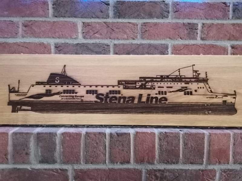

    ненашел подходящий темы. Спрошу здесь :)
    Может кто порекомендовать контакты, кто занимается лазерной гравировкой по дереву. Нужно сделать стол
  9. Andrey45
    12,598
    Большой? Судя по всему мой маленький. 15х15 см. У соседей есть большой. Думаю без проблем вырежут
