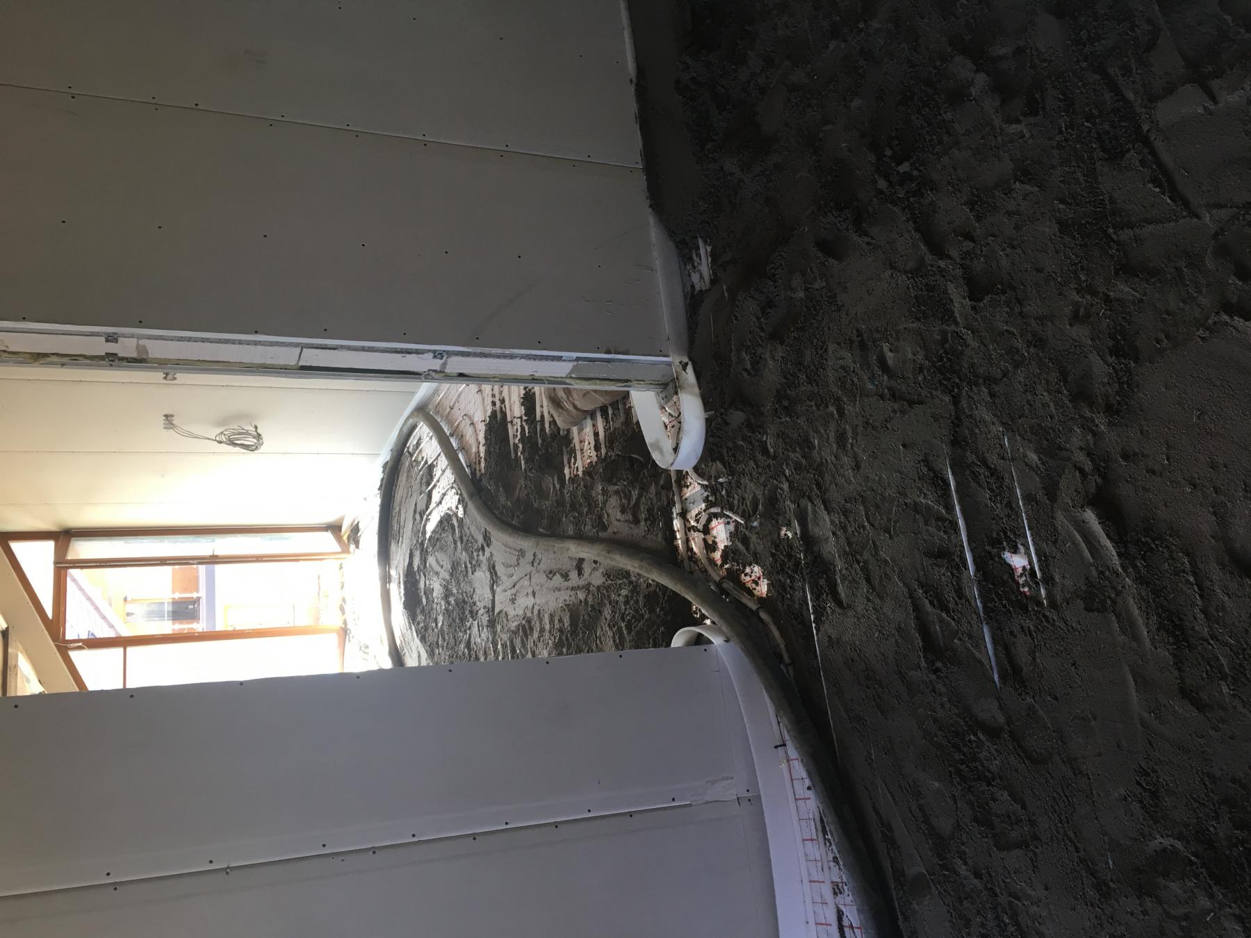

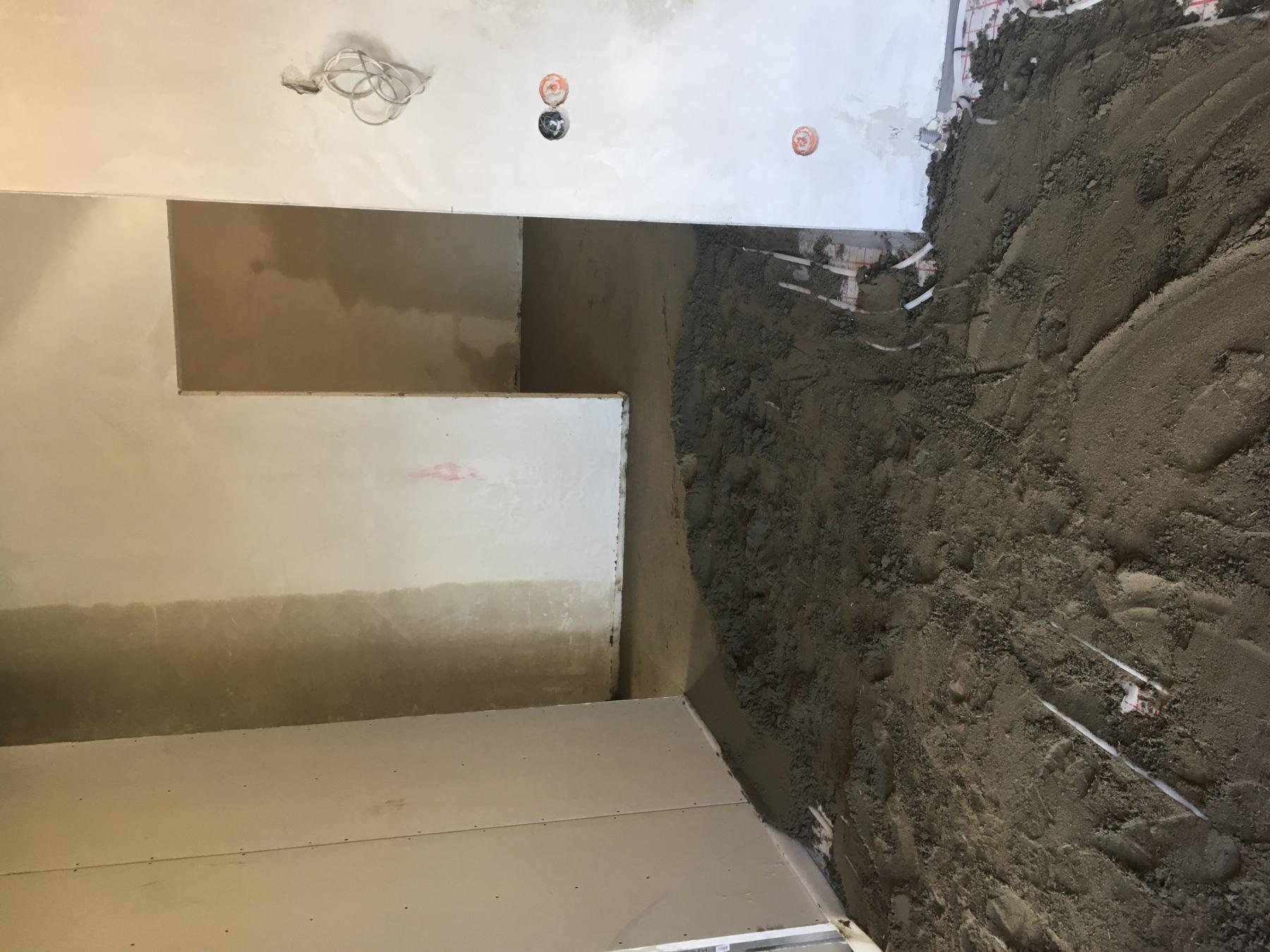

  3. Borzoj
    Borzoj BMWClub
    8 апр 2003
    1,606
    206
    Вчера залили. Ну как залили. Песок с цементом. Как-то так выглядит
    Завтра похожу расскажу,но вроде ничего не гуляло сегодня
