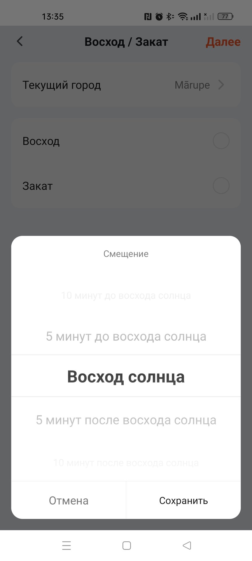

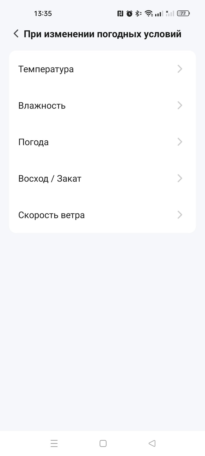

    На "умные" розетки из экосистемы Tuya можно повесить сценарий включения-выключения по восходу-закату

    Как вариант. Единственное там +- 30 минут можно было сдвинуть момент включения или выключения. Надо в жизни смотреть. Может после заката + 30 минут ещё светло. С такими ценами на электроэнергию хочется уличное освещение включать реально когда оно необходимо.

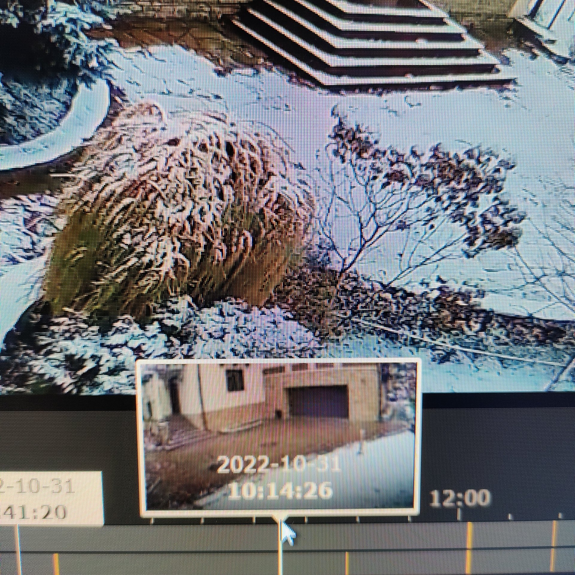

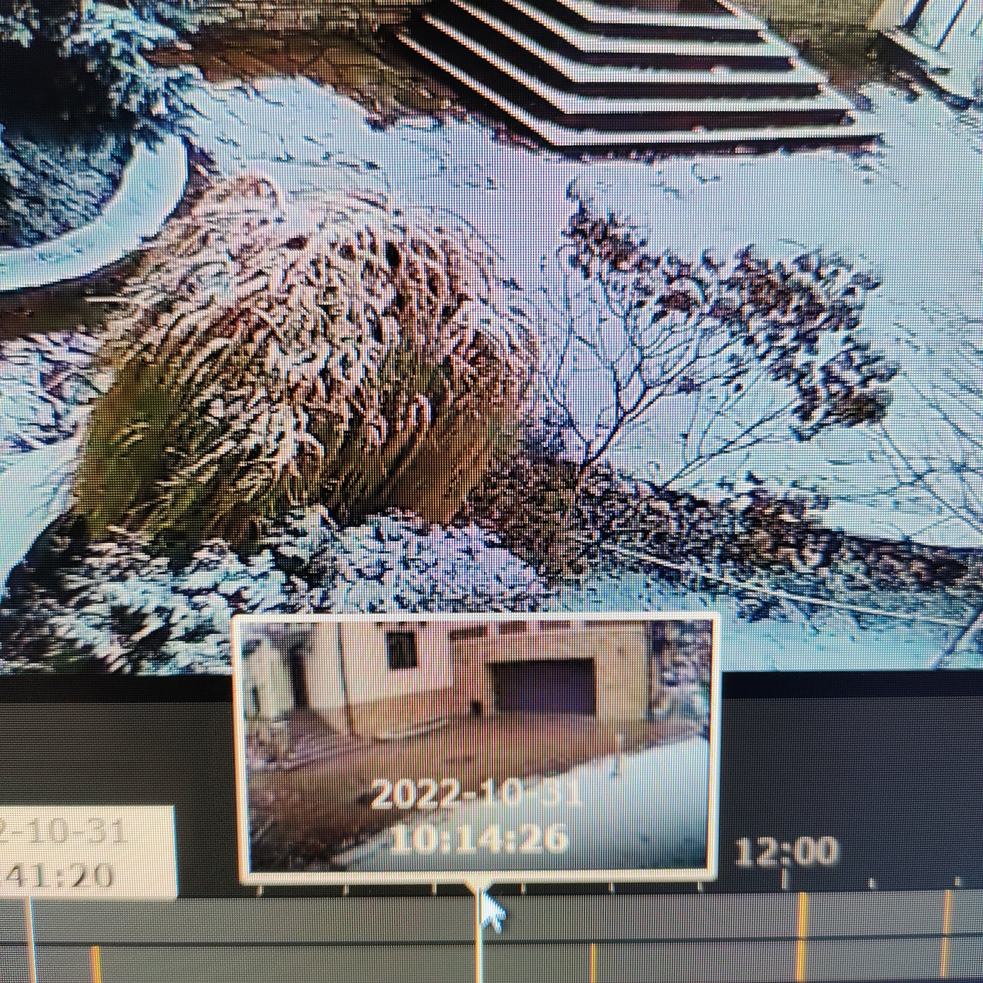

    Все там плохо, поиска по key frame нет (см.фото), выделения объема дискового пространства на каждую камеру нет, т.е. одной можно выделить 100, другой 500 gb, бэкапа в облако нет... Хату вынесли и nvr забрали к примеру, ну и т.д.
