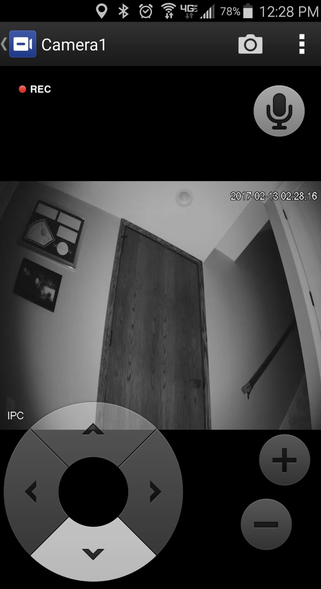

    PTZ точно поддерживается, по крайней мере из списка поддерживаемых камер, несколько лет назад устанавливали, в мобильном приложении появлялся "джойстик" для управления, по поводу автомобильных номеров не скажу, не сталкивался.

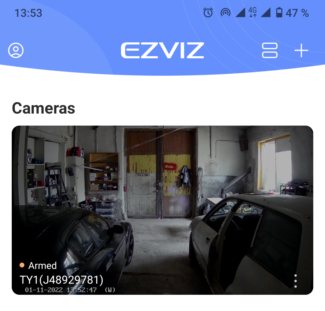

    По совету знакомого установил в гараже EZVIZ камеру. Все необходимые функции имеются.

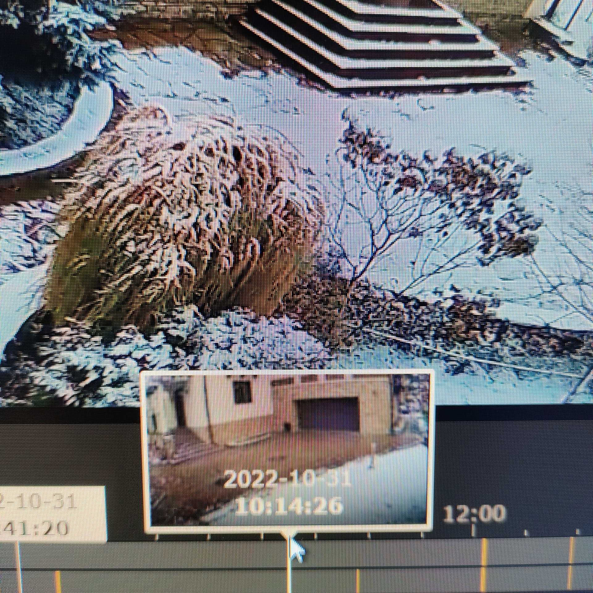

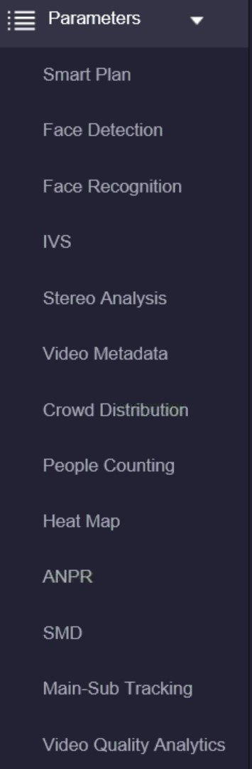

    Key frame и правда нет, даже никогда и не задумывался пока ты не сказал.
    По поводу выделения пространства на каждую камеру, такое есть, правда количество дней задаётся.
    Бекап в облако, не нашёл, но честно никогда о таком не просили.
    Кроме стандартного поиска никогда ни чем другим не пользовался но есть так называемый AI Search, настроек на любой вкус и цвет.
    Как по мне много функционала теряется при использовании сервера стороннего производителя.

    Зависит от задач,с тем же key frame, ну очень удобная штука при работе с архивом в ситуации, когда камера не отработала движение, прилетел камень и на длинном отрезке времени нужно найти это событие на nvr, ситуация крайне нетипичная, но на nvr чтобы найти такое событие нужно убить кучу времени, с остальным да, соглашусь.

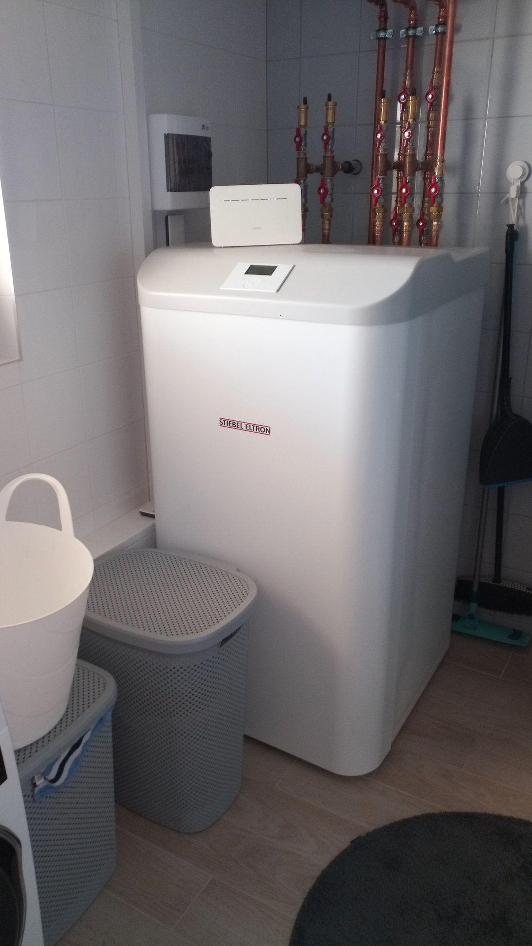

    Кто-нибудь использует систему управления тёплыми полами Danfoss Icon с датчиками температуры помещений Danfoss Icon wireless?
    Недавно установил эту систему в совокупности с тепловым насосом, но заметил много глюков с этим Данфоссом, ну и приложение для работы с этой системой тоже глючит. В понедельник буду звонить в официальное представительство...
  14. WSM
    6,503
    Какой фирмы насос?
  15. h5
    h5 Well-Known Member
    16 май 2011
    1,018
    133
    Stiebel Eltron
    Но дело вряд ли в насосе, пока коллектора были на ручных вентилях, всё было нормально.

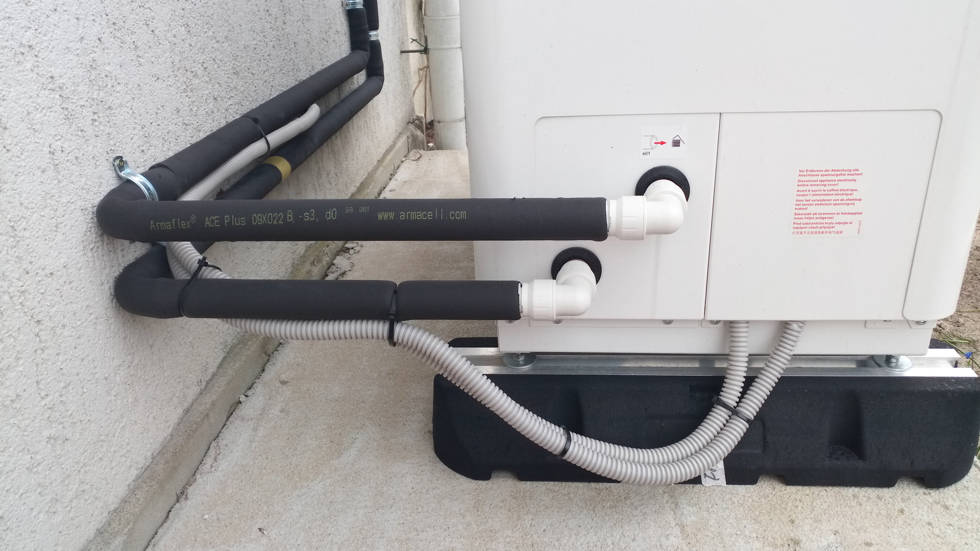

    Разобрался с проблемой? Доволен насосом? Все думаю переходить или нет...
  19. h5
    16 май 2011
    1,018
    133
    Пока трудно сказать. Дом без нормального утепления, и только сейчас допетрил, что надо было хорошенько утеплить медные трубки теплоносителя, которые на улице находятся. Но на следующей неделе буду утеплять их.
    С утеплением фасада не срослось в этом году...
    С проблемой разобрался, нашёл технишена через наше представительство Danfoss, с выездом Рига-Вентспилс, получилось 120 эйро. Были неправильно подсоединены провода сервоприводов контуров полов к управляющему контроллеру. Подсоединял в принципе я сам изначально, но не учёл некоторые ньюансы. Сейчас всё ок.

    Приложение работает нормально, просто неправильное подсоединение сервоприводов повлекло за собой несоответсвтвие отображения температур по помещениям
