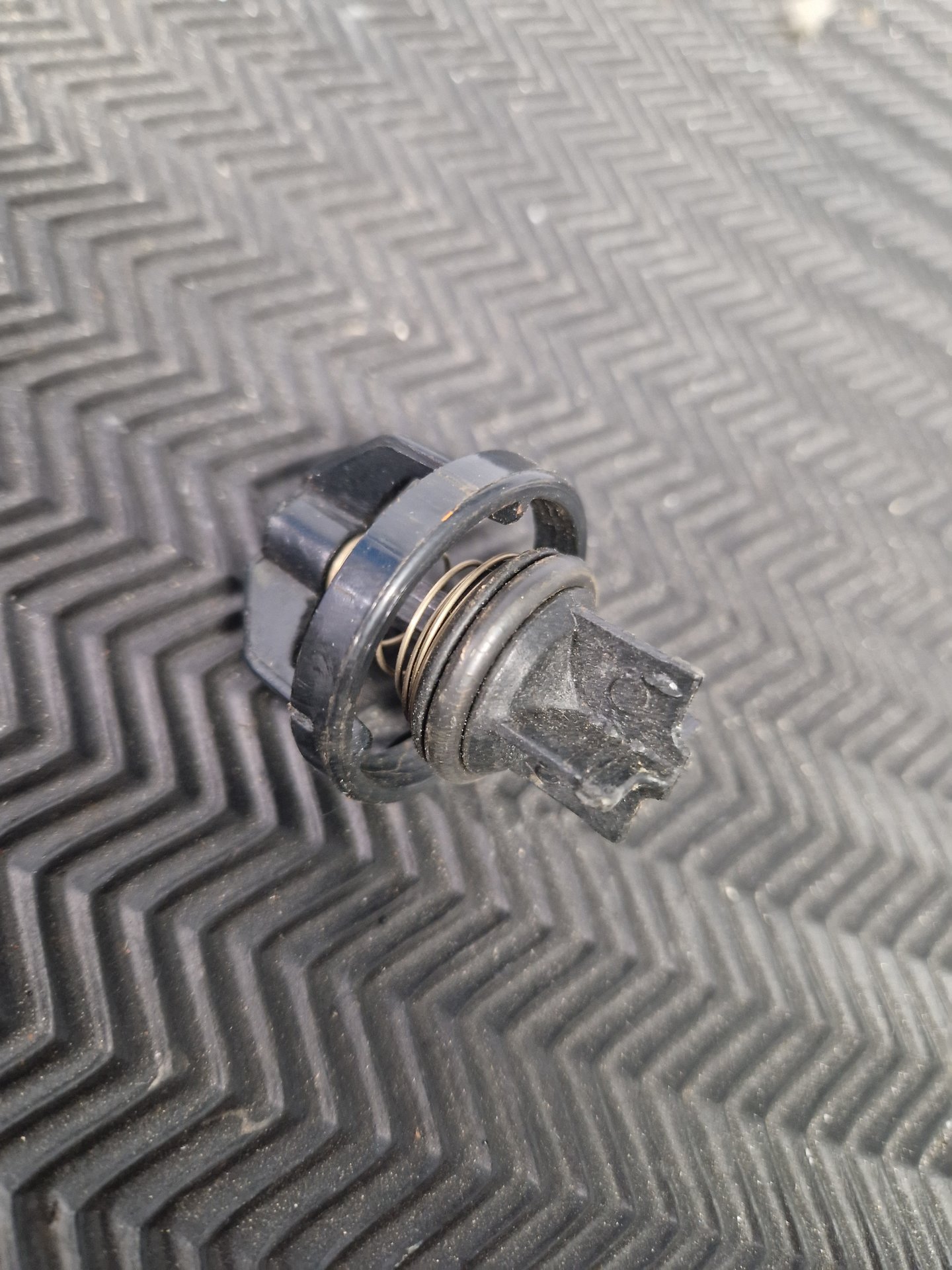

    Где можно посмотреть/купить пружины из нержавейки, примерная длина 40-50мм, диаметр около 15мм.

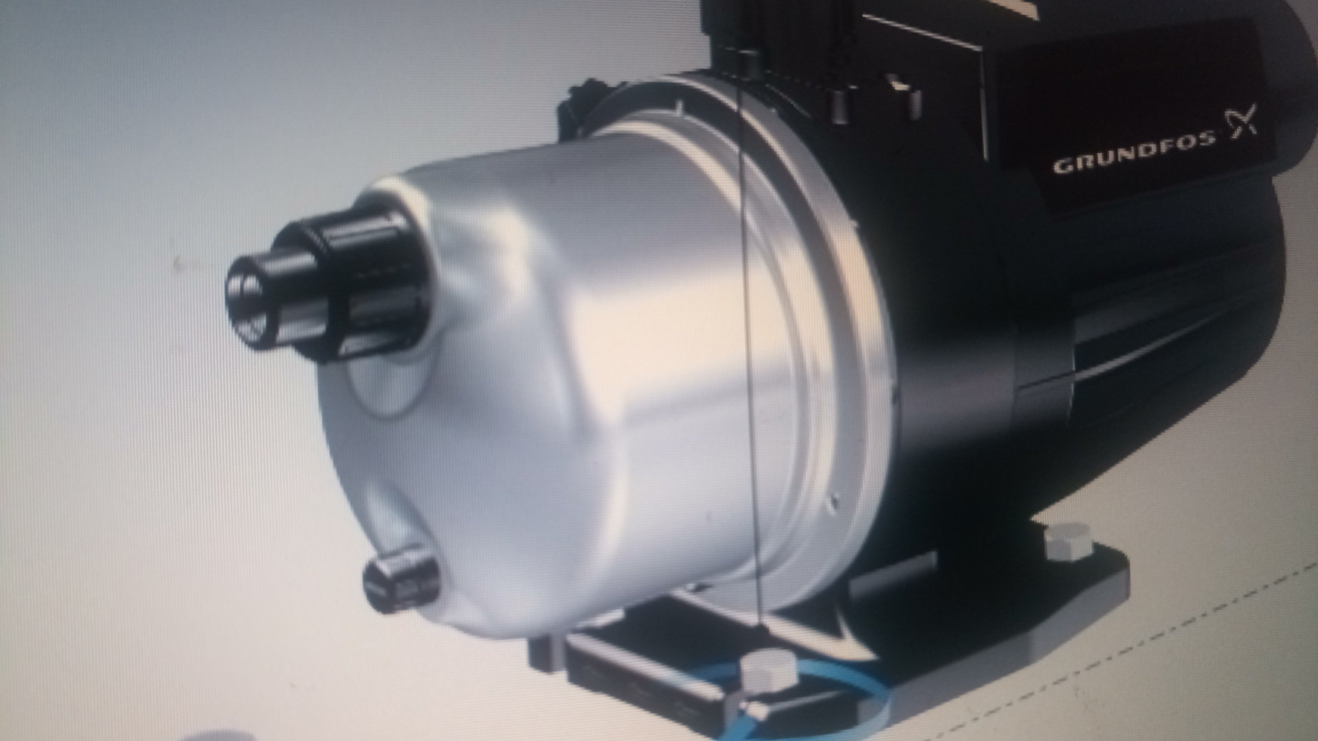

    Накрылся гидрофор Грундфос, оригинал нужно долго ждать, хоть временно поставить что-то

    Как бы интересуют магазины, где есть в продаже пружины примерно таких габаритов

    Нет, не на реле давления.
    Там на всасывающей части насоса маленький клапан подпружиненый.

    В нижней части бундуля сливная пробка, примерно напротив этой пробки, внутри бундуля находится клапанчук с этой пружиной. Хрен знает, за что отвечает этот клапанчук, может "обратный" клапан, в инструкции не пишется. Из-за этого дефекта не держится давление в насосе, молотит постоянно, пытаясь удержать рабочее давление.

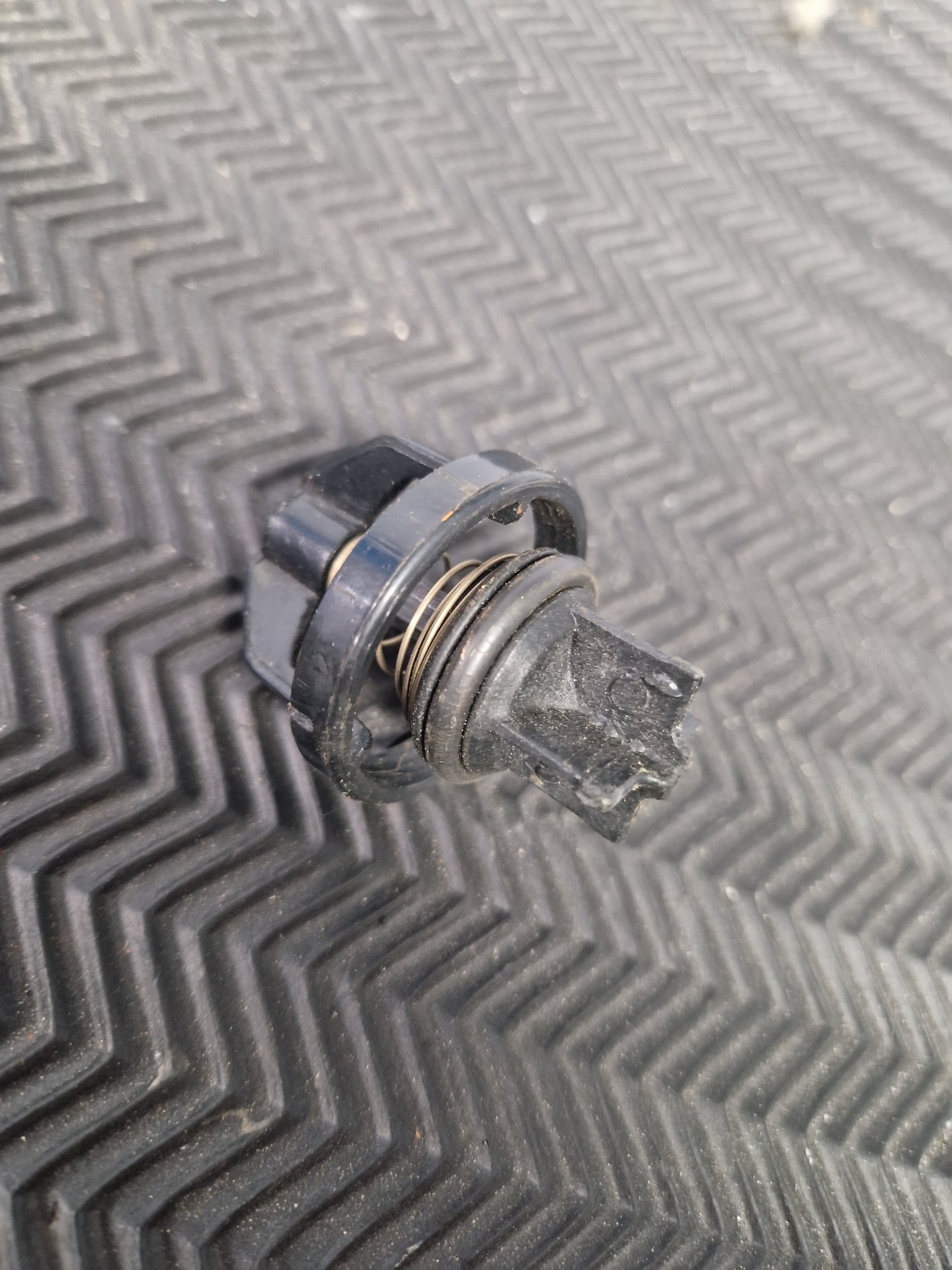

    Привет. Если речь идёт об этом клапане, то могу за символическую сумму выручить.

    Но это не тот. В итоге была пружинка в наличии в Akvedukte 20 эйро... , правда полдня ставил её с помощью такой-то матери, не садилась на посадочное место и клапан закрывался только частично, вместо полного закрытия. Итоге психанул, подъехал на Крустпилс в авторизированый сервис, попросил мужиков помочь. Они, увидев мою проблему, перекрестились, тоже часто мучаются с такой проблемой. В общем, только с помощью такой-то матери, кое-как поставили, и то, без уверенности. Никаких меток нет, и визуально не проверить, села пружина или нет. Недавно опять собрал насос, вроде начал нормально работать

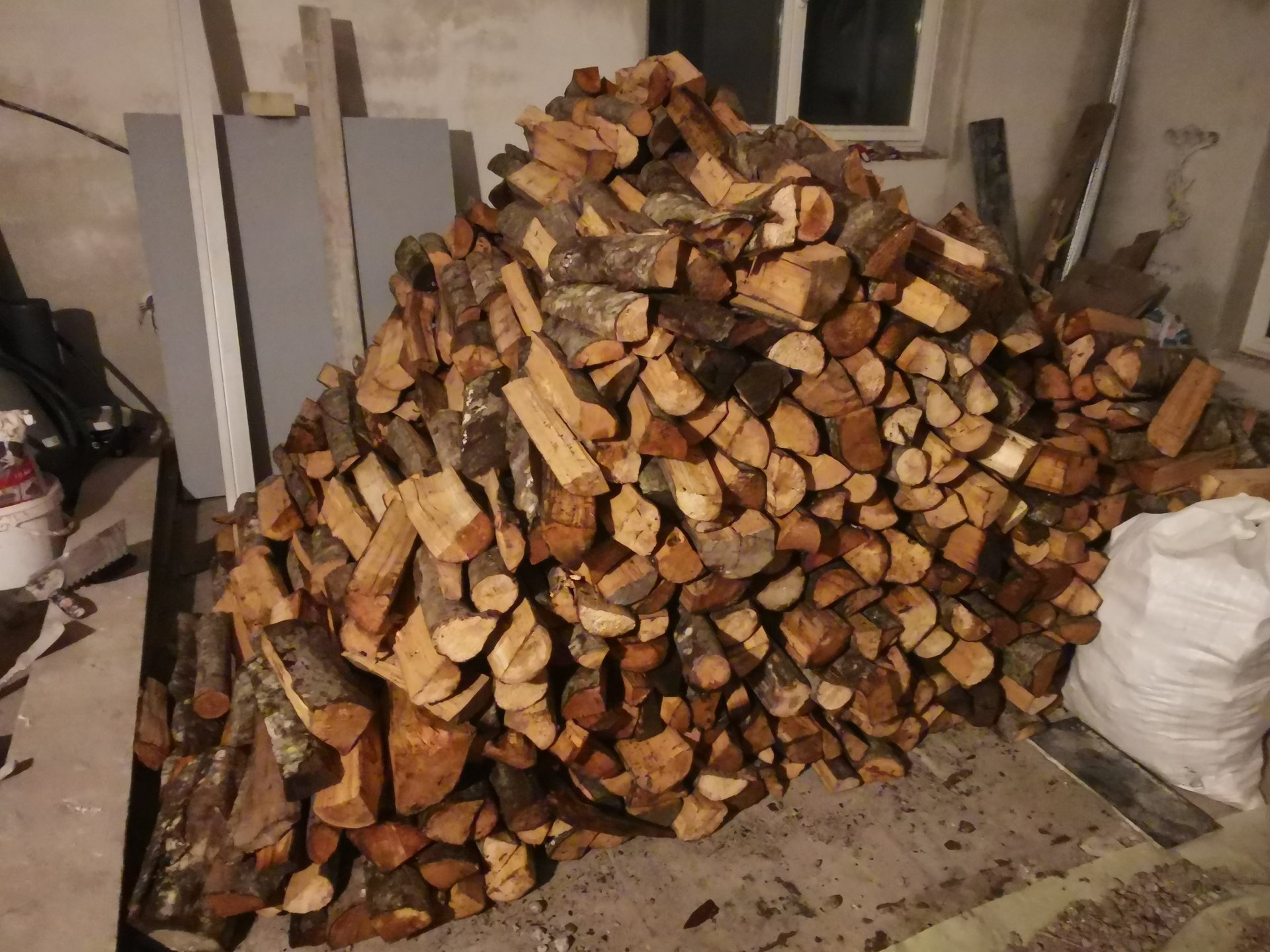

    В общем, у меня изза срочности и отсутствия времени на изучение получилось следующее:
    Ольха, 3 куба насыпная с доставкой, пиленая, колотая, сухая - 250 евро.
    В пересчете на сложенный обьем - 2.2 куба. И сухость под вопросом- мне сказали, стояли под тентом, но по факту поленья намокшие. Еще не жег, надо будет распилить пару поленьев посмотреть насколько они влажные внутри. Посчитал примерно, что по сравнению с покупкой сеток 20 литров в депо по неполных 5 евро сэкономил где- то вдвое. По сравнению с сетками 40 литров по 5 евро почти ничего не сэкономил.
    Надо бцдет проработать тему с лесовозом, но надо больше данных. За зиму пойму свою потребность. Расход дров в камине 20л сетка примерно 4 часа.
    Добавил фотку
