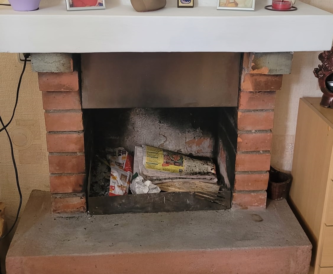

    У родителей есть миниатюрная неутепленная летняя двухэтажная дача (не более 30м2 на этаже).
    Есть камин, который не дает тепла в принципе (на фото) - все вылетает в трубу.

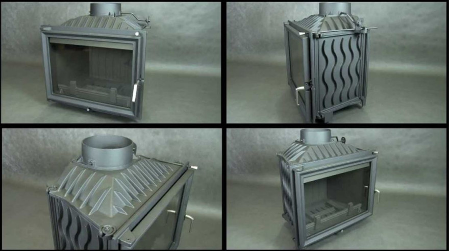

    Появилась идея вставить в камин печь и вывести трубу через дымоход. Например, вот такой вариант: https://majam24.lv/lv/taisns-stikls/946-kamina-kurtuve-kratki-antek-10-kw.html
    Тепло необходимо именно на первом этаже - там где расположен камин. Так как пол не утеплен - летом бывает очень прохладно в дождливую погоду.
    Необходима рекомендация:
    1) Хорошая ли это идея в принципе (мне кажется, что да;).
    2) Кто может порекомендовать проверенного мастера, которой все может сделать. cf3ed16512c1bc2e1ec94b294cec7367.jpeg Untitled.jpg

    Не будет толку от этой идеи.
    На данный этап кирпичный это камин. То что хочется встроить - каминная топка. Разницы не будет тк как только камин перестанет гореть - он быстро остынет и нет смысла гильзовать камин каминный топкой.
    Если хочется именно камин, то надо смотреть с конвекцией - у него есть камера, через которую воздух проходит и нагревается. От этой камеры есть отводы для труб (туда подключаются такие специальные утеплённые гибкие трубы), которыми можно развести тепло по дому. Для усиления эффекта можно ставить специальный вентилятор с термо реле.
    Дополнительно тепло можно снимать с дымохода, на который надевают я специальные камни, которые накапливаются тепло и отдают его долго, когда топка потухла.
    То есть как минимум нужно другой камин выбирать.
    А вообще для тепла нужна печь, тк камин даёт тепло только тогда когда горит
    Arkasha и Sash нравится это.

    на топку можно ставить аккумуляционные плиты. HMS + ASM

    Он не поставит их, тк у него дымоход кирпичный. Это надо бомбить всю кирпичную кладку. Да и ценник у этих плит конский. Какой КПД отдачи этого тепла? Имхо сомнительная затея. Лучше за эти деньги купить бу печь хорошую с мыльным камнем. Да, не будет каминный красоты, зато цель будет достигнута.
    Пс: если что я к каминам отношения не имею. Просто гуглил когда себе камин ставил
