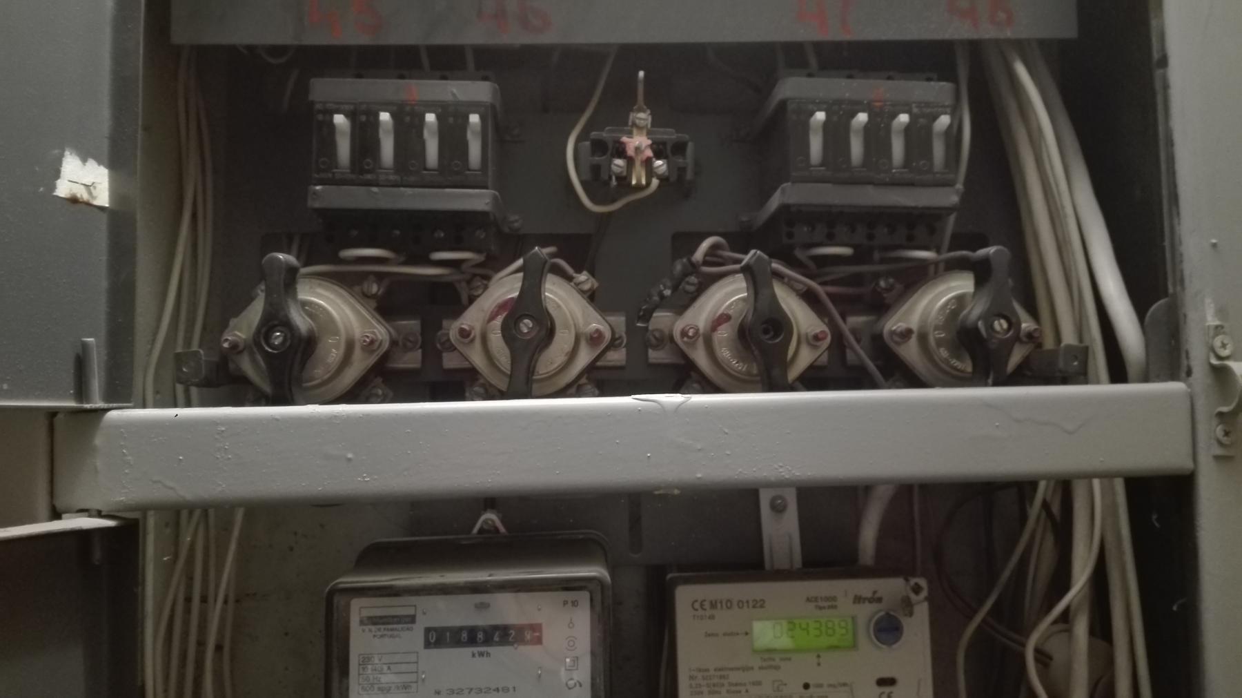

    Смотри - специально для тебя старался! :lol:
    Где тут вводной ? Сходил сфоткал! :green:
    Блин, я даже автоматы себе не поменял, подождём пока заискрит! :gigi:

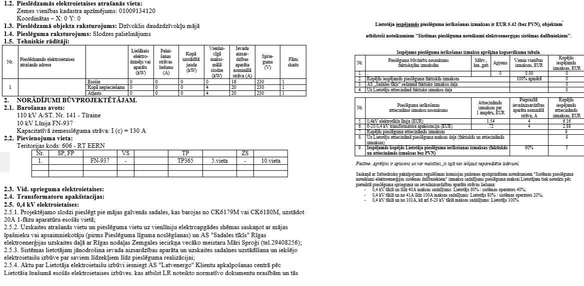

    А вот увеличение на 20А :ivf:

    Вводного нет. Вместо него пакетник. Старые советские автоматы . Меняй их скорей. Были случаи, когда изоляция проводов текла от нагрева, а автомат не выбивало.И в стиралке выгорала проводка, а автомат не шелохнулся.На пакетнике ноль протяни как следует, чтобы фаза в обратку не пошла. Тоже частенько были случаи.

    Ты бабайка:haha: Всё ок. Неочкуй. Так пол риги подключено.:green:

    Сам такой :green: Пол Риги подключено это не значит, что это хорошо. Очковать мне не нужно, у меня то все по человечески подключено:ivf:
