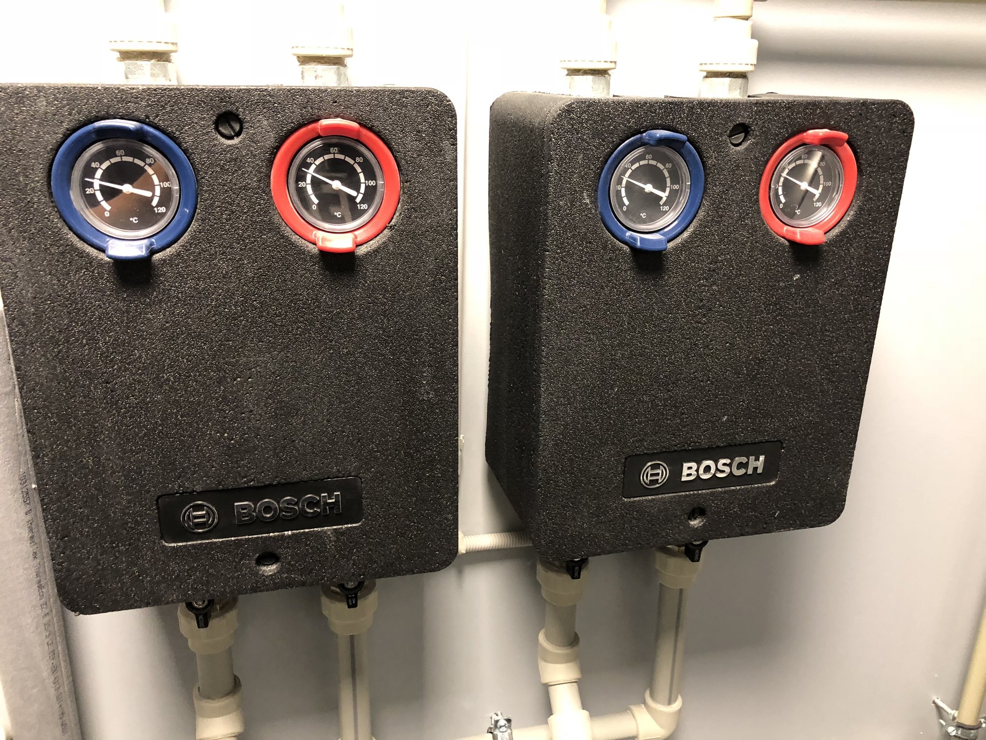

    Надо смотреть объем прокачиваемый воды, скорее всего тебе хватило бы и одного, а так же необходимость разных температур в контурах, например полы и радиаторы, тогда точно 2.

    Теплый пол только первый этаж, 70 кв.м. Из них 2 комнаты примерно 30 кв.м. ламинат, остальные помещения плитка. Второй этаж 60 кв.м. радиаторы.

    2 насоса и 2 контура с разной тем-рой.
  5. Felix
    Ну ты вые@нулся с колличеством контуров. Насосы надо просто считать. Что насосы разные, что объем системы

    Я про эти насосы. Со смесительным модулем мм100

    Это я понимаю. Вопрос в другом: нужно ли делить первый этаж на 2 контура, те помещения где плитка и ламинат?
  8. sergio
    4,524
    804
    Нет!

    Эту да, я думал ты про датчики в комнатах.

    Дополню: у тебя и так будут "подконтуры" на каждое помещение, как минимум один на каждое. Если будет чувствоваться разница температур в помещениях с плиткой и ламинатом, то можно будет сбалансировать температуры с помощью балансиров на гребёнке "подконтуров".

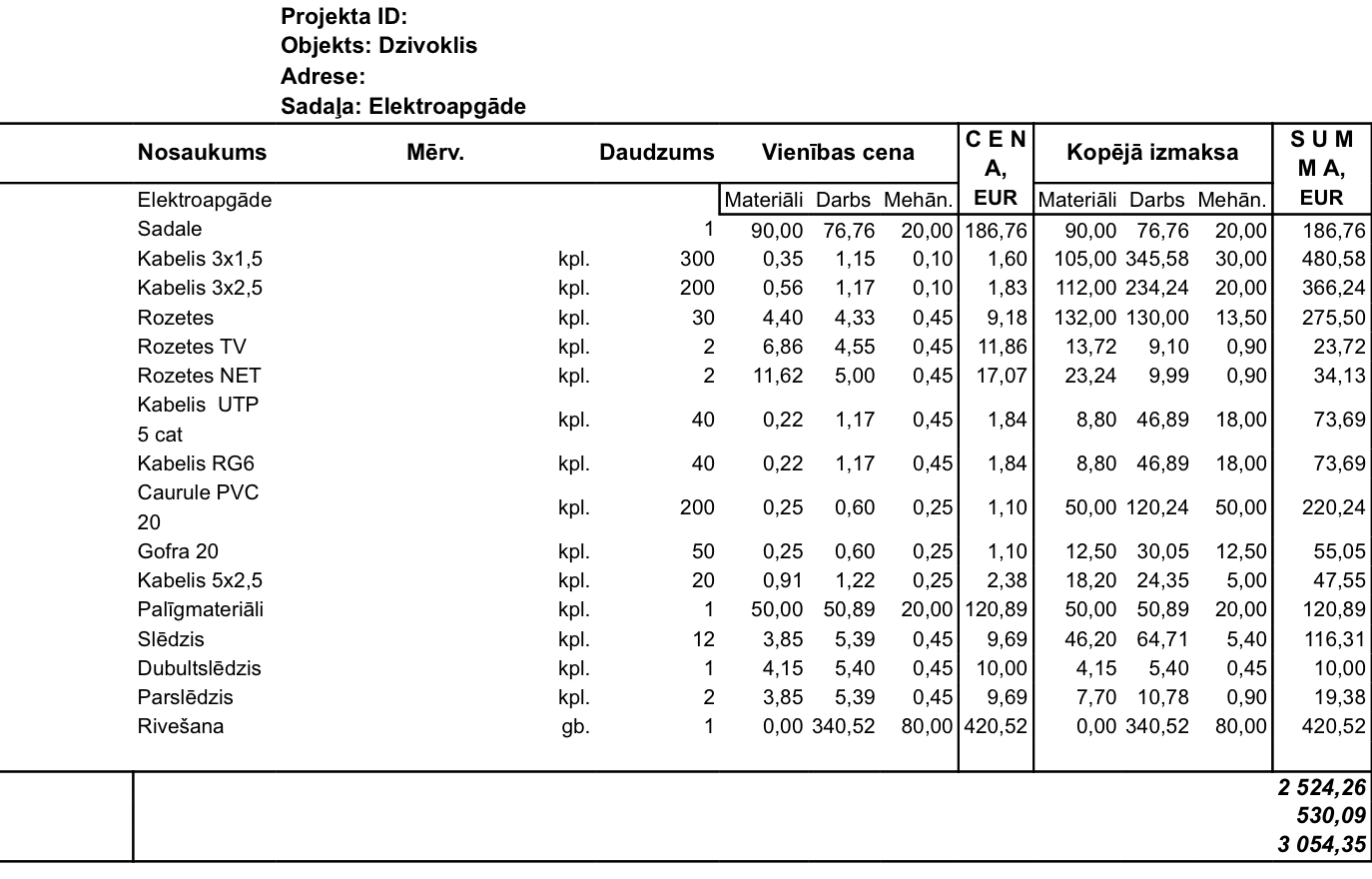

    Вроде это очень дёшево? Вот что мне насчитали за трешку, провода так же под эштрихом, около 30ти розеток, все очень скромно. Или меня хотят обмануть/хотят что бы отвалил?

    Сколько комнат и квм? У меня был 4-ех я переделал в 3-ех и метраж 72 на выходе. Получилось со всеми материалами,автоматами, ящиком, привинчиванием розеток, прикручивание всего освещения, подключением бытовой техники 750€. Сюда не вошли стоимость ламп, розеток и выключателей. Теперь подумай сам дорого ли у тебя :)
    А и да - электрик и финал/отделка мастер это точно те два человека, которых я смело кому угодно рекомендую.

    Смета космос.
