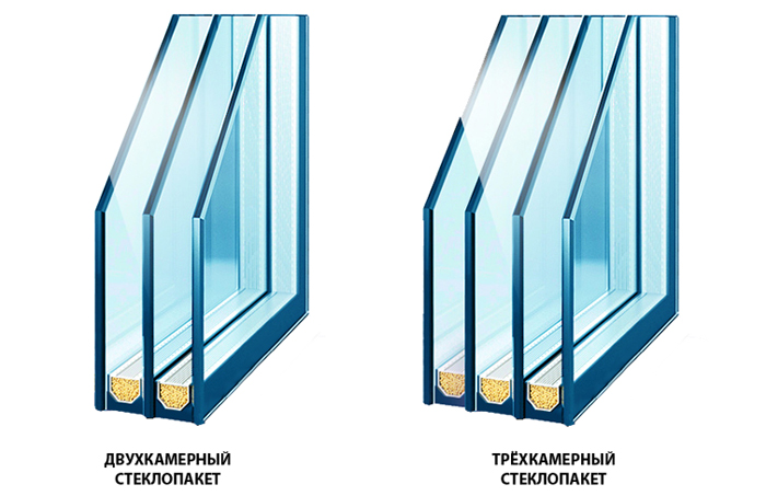

    Стоят пластиковые окна,простые двойные стекла.
    От окон чувствуется холод,сами стекла холодные...на что менять???
    Может можно тройные впихнуть в эти же?

    Давно, при установке стеклопакетов, продавец убедил что селективное стекло на 5% меньше пропускает тепло. Зачем переплачивать. Приятель там же покупал стёклопакеты и ему поставили селективное стекло. Мои стёкла зимой всегда были холодные, у него тёплые. Делал ремонт и заодно поменял сами стёкла. Сейчас, как сказал мастер, стекло только селективное. Значительно теплей стало и стёкла изнутри тёплые.

    ставил в доме окна в 2004 году, на тот момент в меру продвинутые,с селективным стеклом. Окна большого размера, и изначально в помещениях холодно было. Этой осенью решил поменять часть окон на новые, с двойным пакетом и кажется 7-камерный профиль с утеплением профиля пеной типа макрофлекса. Результат достоен вложений - там , где поменял окна, помещения превратились из самых холодных, в самые тёплые, учитывая размеры витрин 5-15 кв.м

    Да, можно пробовать, тройные пакеты ставить, но там и штапики менять надо...
    Если для себя, и решишь менять окна ставь сразу с тройными пакетами!

    Тройные точно буду ставить.
    А вот селективные стекла в тройных над или это там уже лишнее?
  14. iks
    3,394
    890
    Тройной пакет это три стекла или три камеры? У нас трехкамерные делают?

    Мне кажется, щас везде селектив идёт по дефолту...

    Тройные, имел ввиду где 3 стекла...
