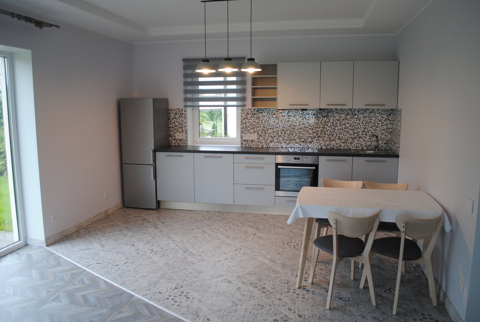

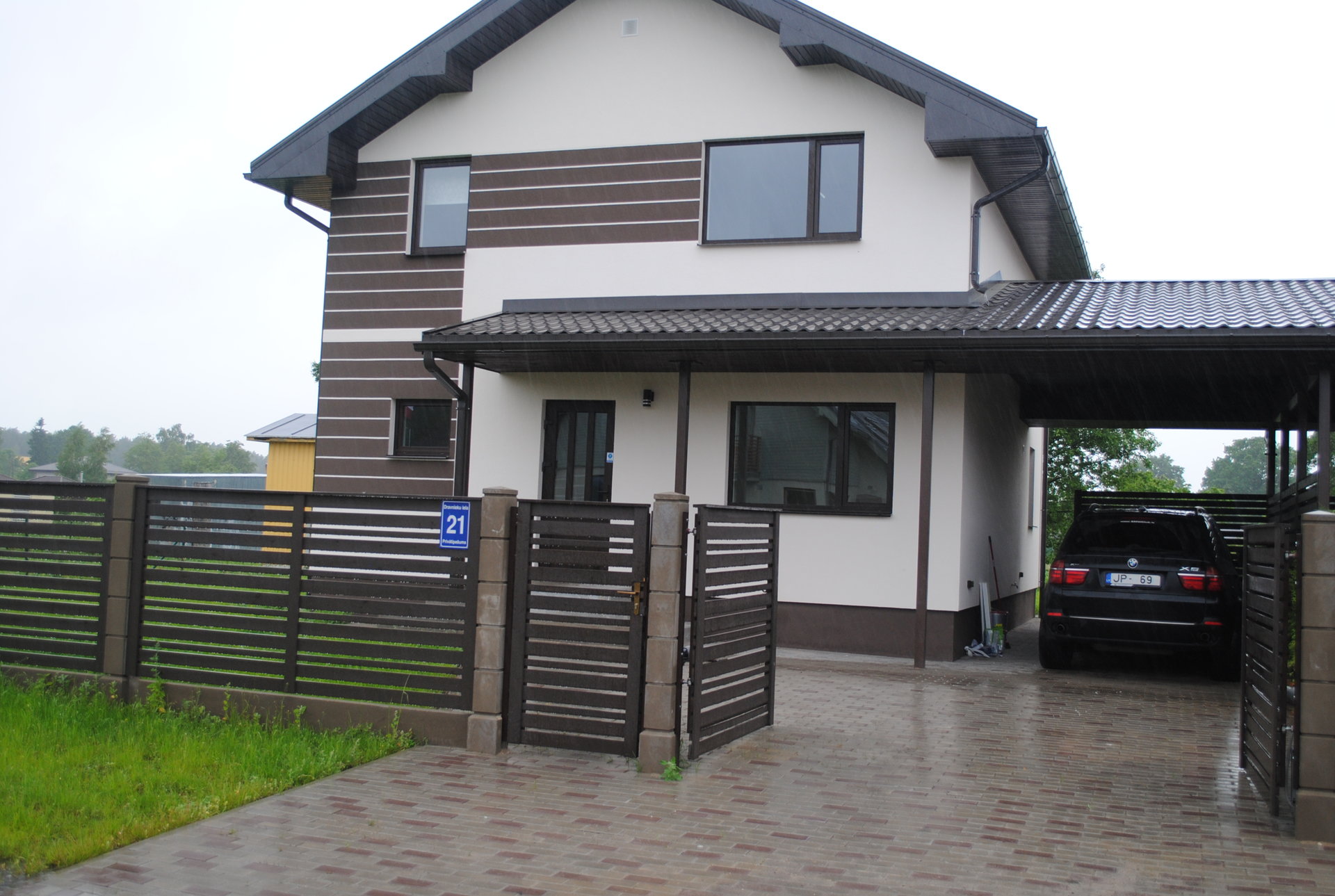

    Строил в 2012 году,дом простой,без изысков снаружи(бюджетно)вселился за 6 месяцев(от начала котлована) работало 3-6 человек.
    Дом 260м.кв. встал в 130т.евро это 500 за метр
    без прораба,все материалы сам покупал,на стройку в день 1-2 раза приходилось ехать и ещё пару часов на закупку тратить.
    сосед напротив купил готовый дом без отделки 200м.кв.,только за внутрянку отдал 150т., это 750 за метр.
    так что у всех разные запросы и возможности:)

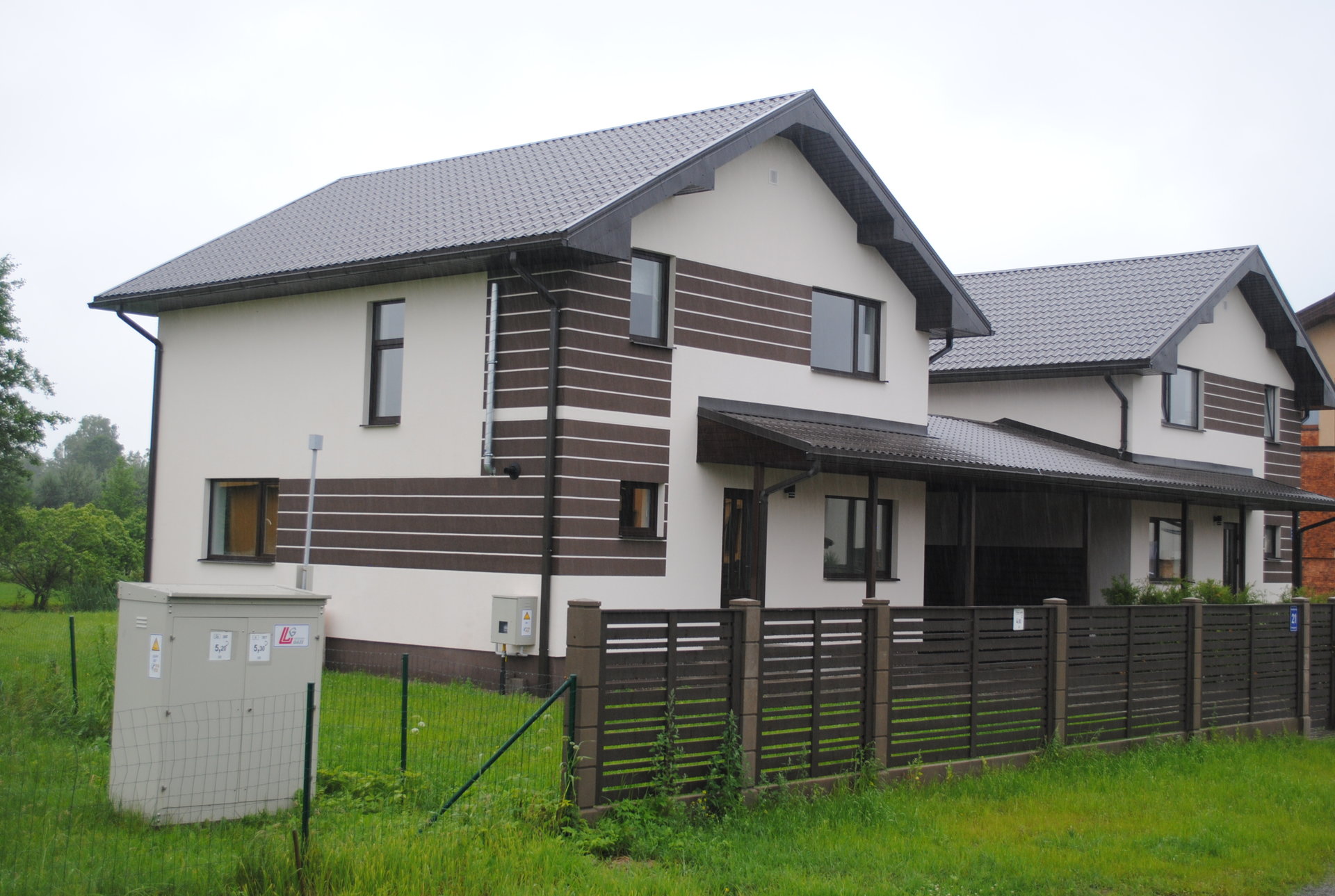

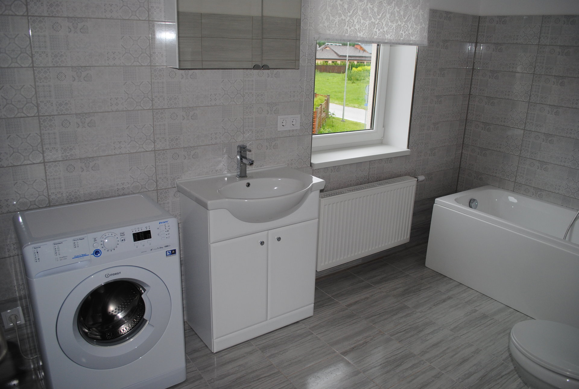

    Два года обратно рядный дом,каждая секция 135м.кв. встала уже в 600 евро за метр с кухней и техникой,строил тоже сам.
    сейчас наверно 650-700 встанет
    все дома из Тексоблоков 30см. и 100 путик утепление,перекрытия ж/бетон
