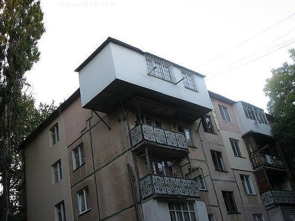

    Нуда всё гениально, скорее всего радиаторы на балконе ...зимой за повышенный расход то все равно не по своему счётчику платить а по общему домовому.. ну хоть хорошо что не так как на фото
