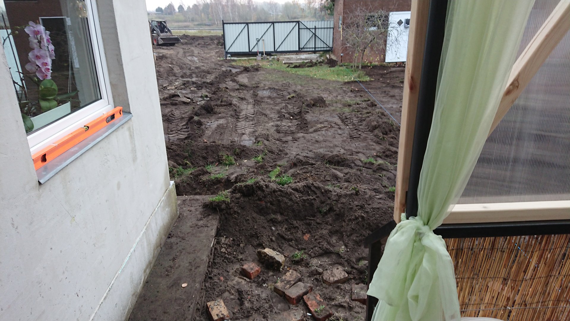

    П@зда теперь во дворе :emo:

    В самый раз огород делать,а то у меня песок и щебень повсюду

    Уже был готов в прошлом году, морально не был готов на грязь на год как минимум :oh_no:ну а что делать, зато потом будет наконец то красиво, ровно и чисто! :super: теперь надо искать хороший газон, есть что посоветовать?

    Тебе было бы хорошо пройтись грунтовым катком. При весе в 1.3Т вибрацией бъёт на 3.5Т. В отличии от виброплиты вес больше, вибрация сильней и площадь давления на поверхность меньше. В один проход по рыхлому песку сантиметров на 10 глубже пробивает чем виброплита. Плитка никогда не просядет.

    У меня по простому, подсыпал чернозёма и и траву посеял, не заморачивался

    Трамбовка будет однозначно, площадка уже засыпана 30см щебнем, утрамбую до 25-22, весной отсев 5-7 см с трамбовкой и брусчатка

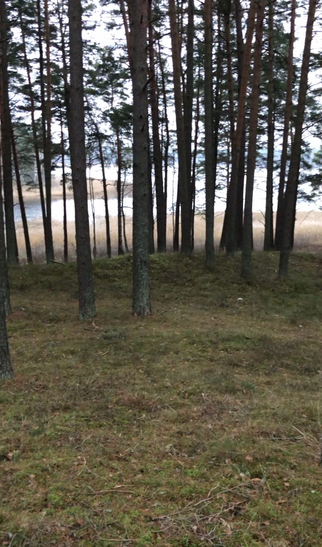

    Ребята, так как среди моих друзей никто не строил дом. То обратиться могу по сути только к вам.
    Вопросы к бывалым, которые недавно уже всю эту катавассию прошли. Знаю, что такие тут есть.
    Не могли бы вы расписать как памятку для чайников с какими расходами ты сталкиваешься купив кусок земли. Меня привлекают куски земли на берегу озера Dzirnezers с красивым видом на озеро с первой линии. Но ситуация такова, что по своей сути это кусок Леса с подведённым электричеством. К тому же холмистый кусок леса с кучей сосен и тд.
    В кратце по земле вопрос один (что надо делать до покупки земли, чтобы не обжечься и что после её покупки перед постройкой дома).
    1. До покупки земли, лучше ли мне пойти куда-то и узнать что и как я могу там строить? Если да, то кто мне эту инфо должен или не должен дать? Что это по деньгам?
    2. Надо ли обязательно делать какие-то пробы земли и т.д.? Что это по деньгам?
    3. Что делать с этит деревьями? Срубить нах или разрешение? Что это по деньгам?
    4. Выровнять землю. Что это по деньгам?
    5. Что дальше? Проект дома? Какие согласования? Что по деньгам?

    .Если у участка статус леса то берёшь разрешения и платишь много денег за регенерацию леса. Спилишь без разрешения то придётся платить очень много денег.
    Думал строить каркасник но передумал так как они хорошо горят и скрипят.
