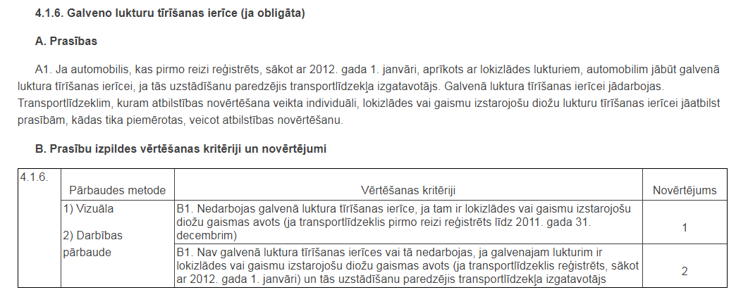

    С 1 марта 2018 года
    Владислав нравится это.

    Получается, омыватели фар не являются обязательными, но если они ставились с завода, то снимать и ездить без них нельзя. При этом, та же машина, на тех же фарах может спокойно проходить ТО без омывателей, если первый покупатель их не заказал. Где логика?

    Не знаю, что они имеют ввиду под этим "ja tās uzstādīšanu paredzējis transportlīdzekļa izgatavotājs", но думаю, если была возможность купить авто с ксеноном без омывателей, то при отсутствии всех компонентов на авто, не будут требовать их (омывателей) установку

    Хотя, перечитал ещё раз эти правила...
    Получается, что на машинах ДО 2012 года за неработающий омыватель ставят 1, а за его отсутствие вообще не должны ничего ставить.
    А вот для машин С 2012-го года и за нерабочий омыватель и за его отсутствие - 2.
    Почему тогда WSM завернули - вообще непонятно.

    Вон, ГринГрей привёл статью, там написано, что для машин до 2012-го года наличие омывателя вообще не проверяется, проверяется только его работоспособность.
    Хотя, если ты снял только бампер, а остальные детали оставил, то теоретически можно считать, что он есть, но не работает. Но, за это должны ставить 1, а не 2.
