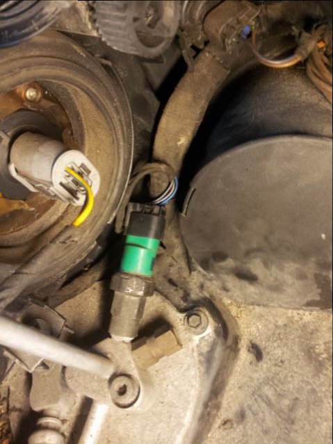

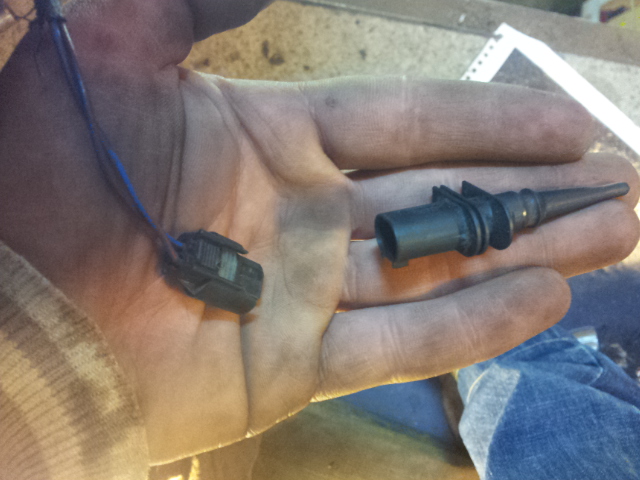

    Вообщем вчера наконец залез туда, и обнаружил следующее:
    из фишки, в которую вставляется датчик температуры, выходит 2 провода: сине-серый и сине-красный (см. фото 1), но в зеленую фишку (см. фото 2) приходит только один из этих проводов сине-серый (он и прозванивается), а второй провод, сине-красный - я не смог понять куда он идет(не прозванивается не на 1 контакт в зеленой фишке).
    получается или он идет не в эту зеленую фишку, или он уже был оборвон когдато и заменен другим(например серым или черным), а сейчас он опять оборвался.
    так вот, вопрос, куда все таки он должен идти? вчера не стал раскавыривать жгуты, решил сначала спросить здесь.

    ну, от датчика идут 2 провода, входят в жут проводов от противотуманок, этот жгут переплетается еще с каким то в раене фар, от туда выходят 4 провода, которые идут на этот датчик, 1 из них- сине-серый, точно идет сюда, я прозванивал, а вот второй- не знаю=\
    поэтому и хочу убедится, должны они туда оба идти, или только один.

    Я не понимаю Дима, что тебе надо? Какая зелёная фишка? И что за фото на второй фотке? Тебе нужны цвета проводов, которые идут на датчик? у меня обрезанные провода есть в гараже, могу поглядеть и сказать. На память скажу, что там был один Коричнево серый, и какой то ещё один с цветом Красный и какой то... Надо поглядеть в гараже.

    Не забивай голову. Провода от датчика температуры идут в салон, а не на другой датчик. То, что у тебя прозванивается, это явно минус, который необходим для работы любого датчика. :bighands:
