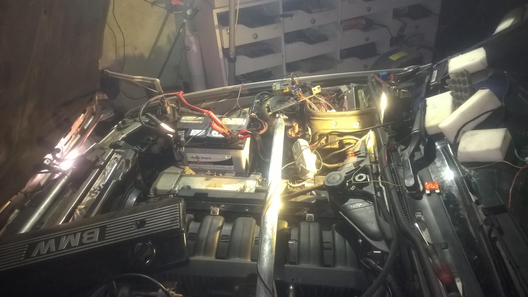

    При включении зажигания управляющий + на реле насоса приходит, управлящий минус от компа нет.

    Победили! Спасибо всем кто принял посильное участие!:friends: Радует что на форуме есть отзывчивые и способные люди.:super:

    5 проводов! :green: Датчик коленвала не при делах. Но мой погиб в процессе снятия. Так что жди в гости!:friends:

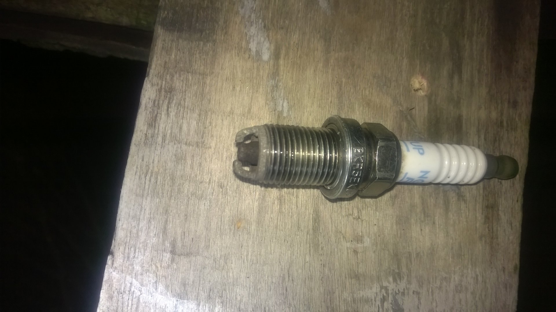

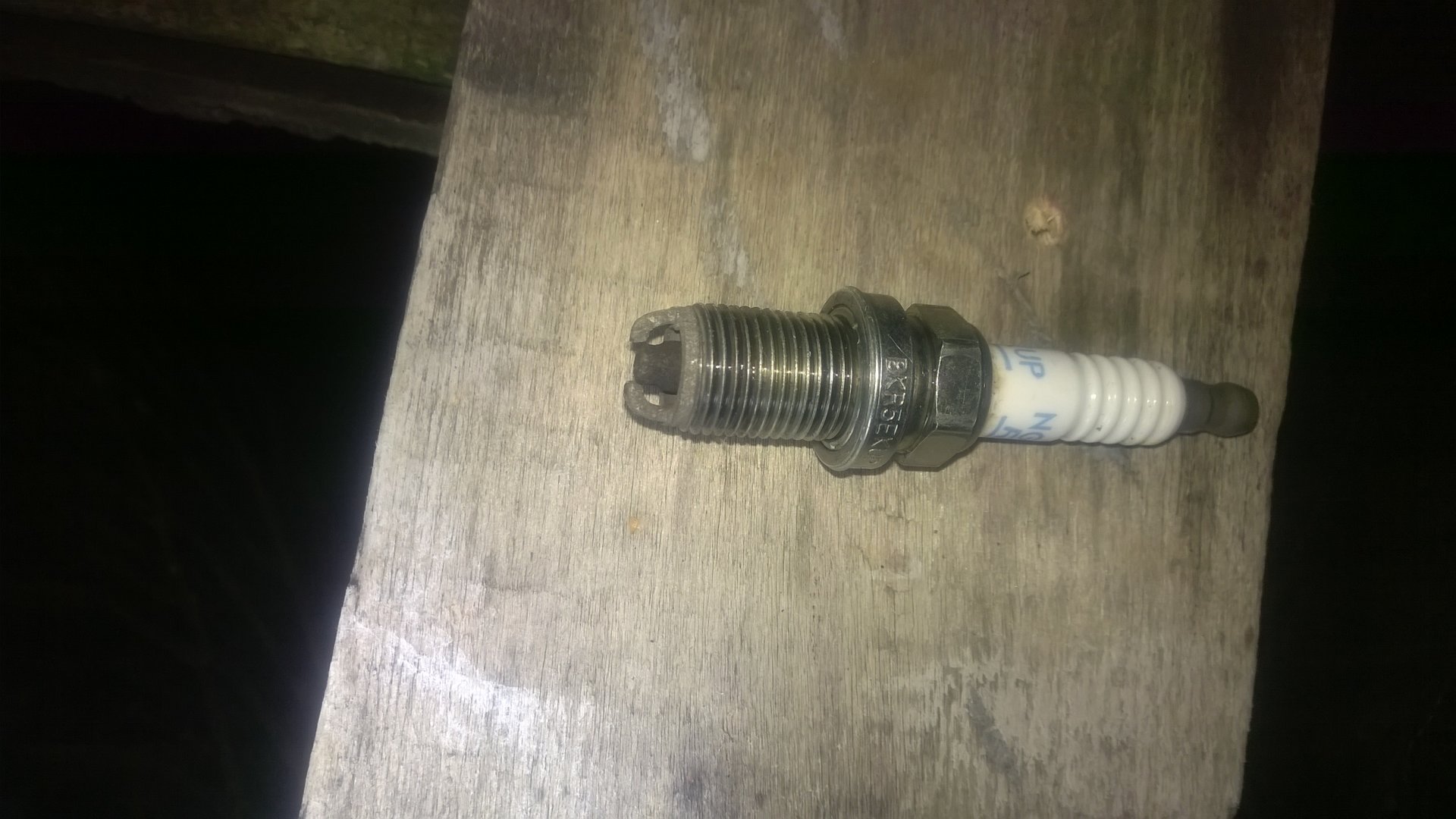

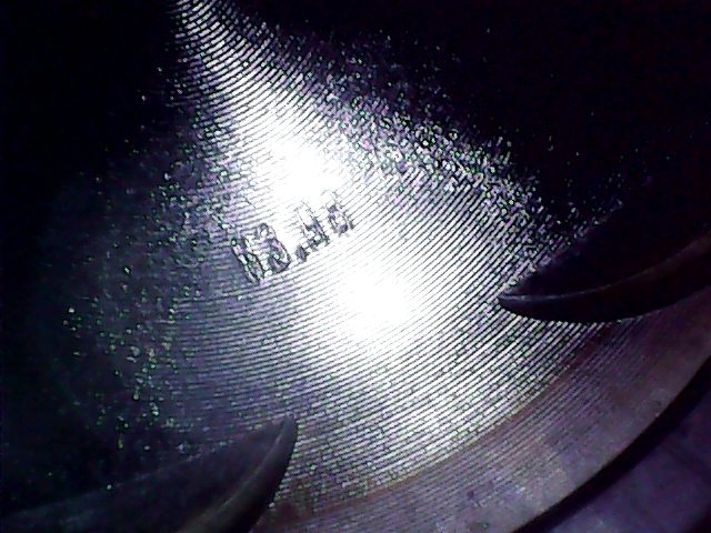

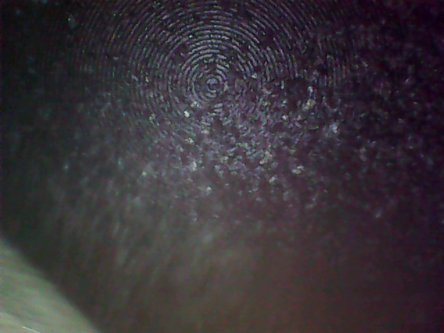

    Из-за чего могла свеча обломаться? И какие последствия падения в цилиндр наконечника? Посмотрел камерой через свечу: весь поршень в мелких вмятинках. Как двигатель нагревается так начинает зверски дымить. Гараж больше часа выветривал.

    Возможно от детонаци либо бедной (более горячей) смеси. Замена поршня , клапанов, возможно гбц

    Первый поршень и второй в котором свеча развалилась.
  14. NEC
    надо на поверхность цилиндра смотреть, а не на поршень.
    плюс замерить компрессию.
    если каким то чудом только на поршне вмятинки - пох.

    Судя потому что дымит, то задиры на стенках цилиндра.
