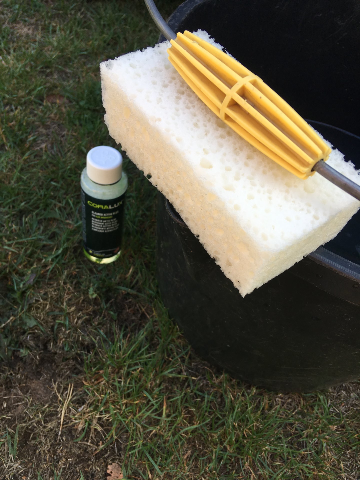

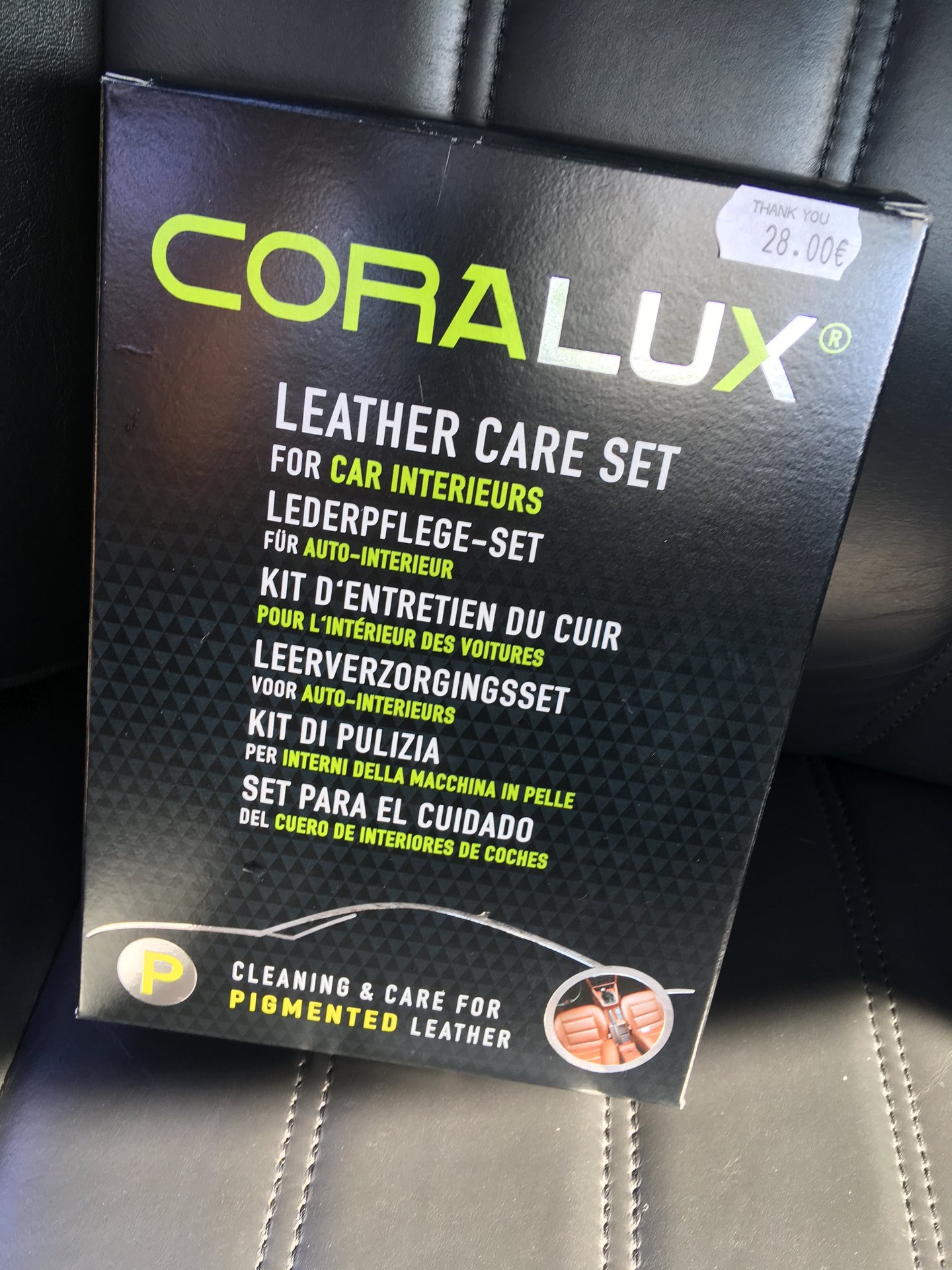

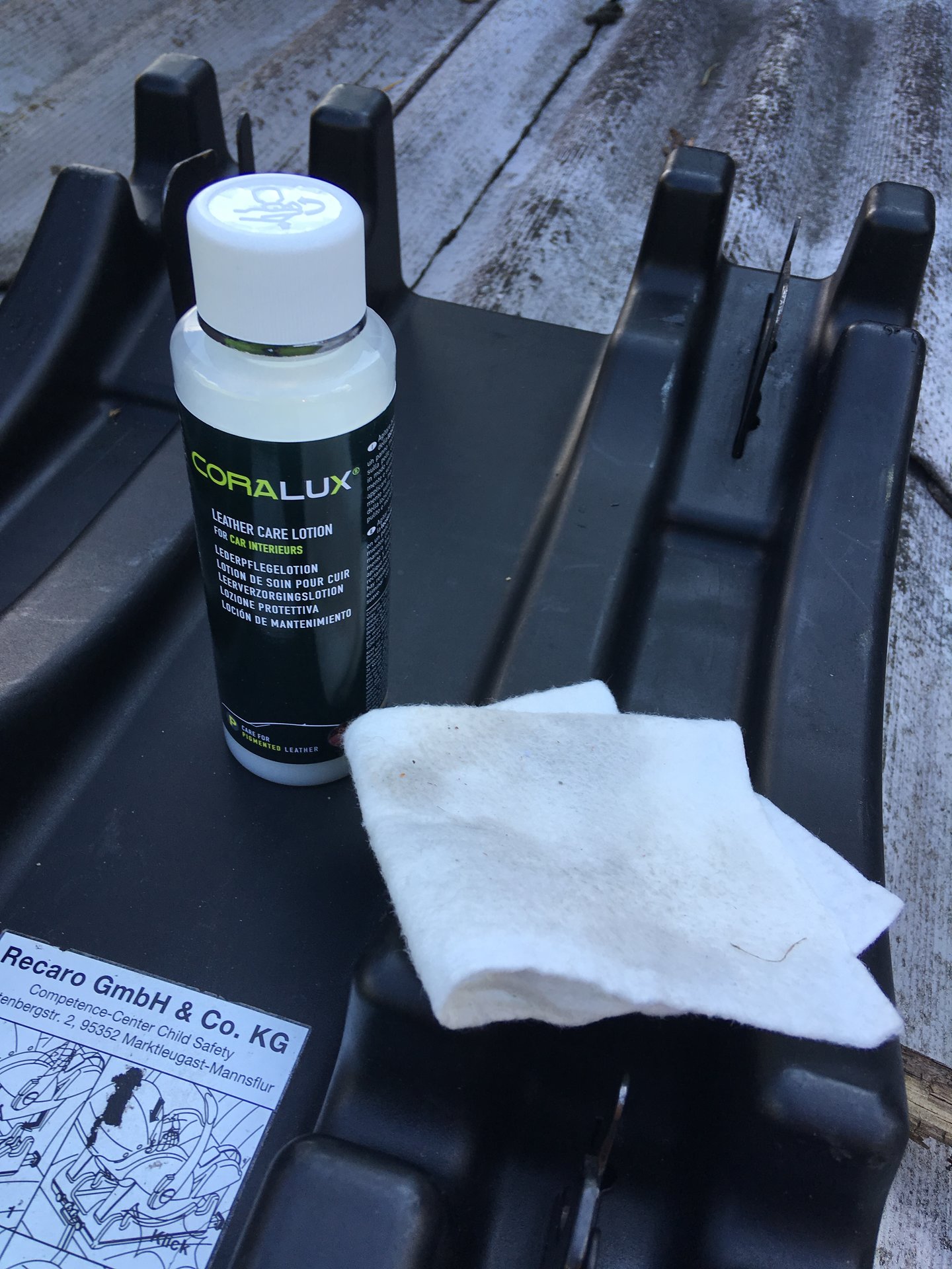

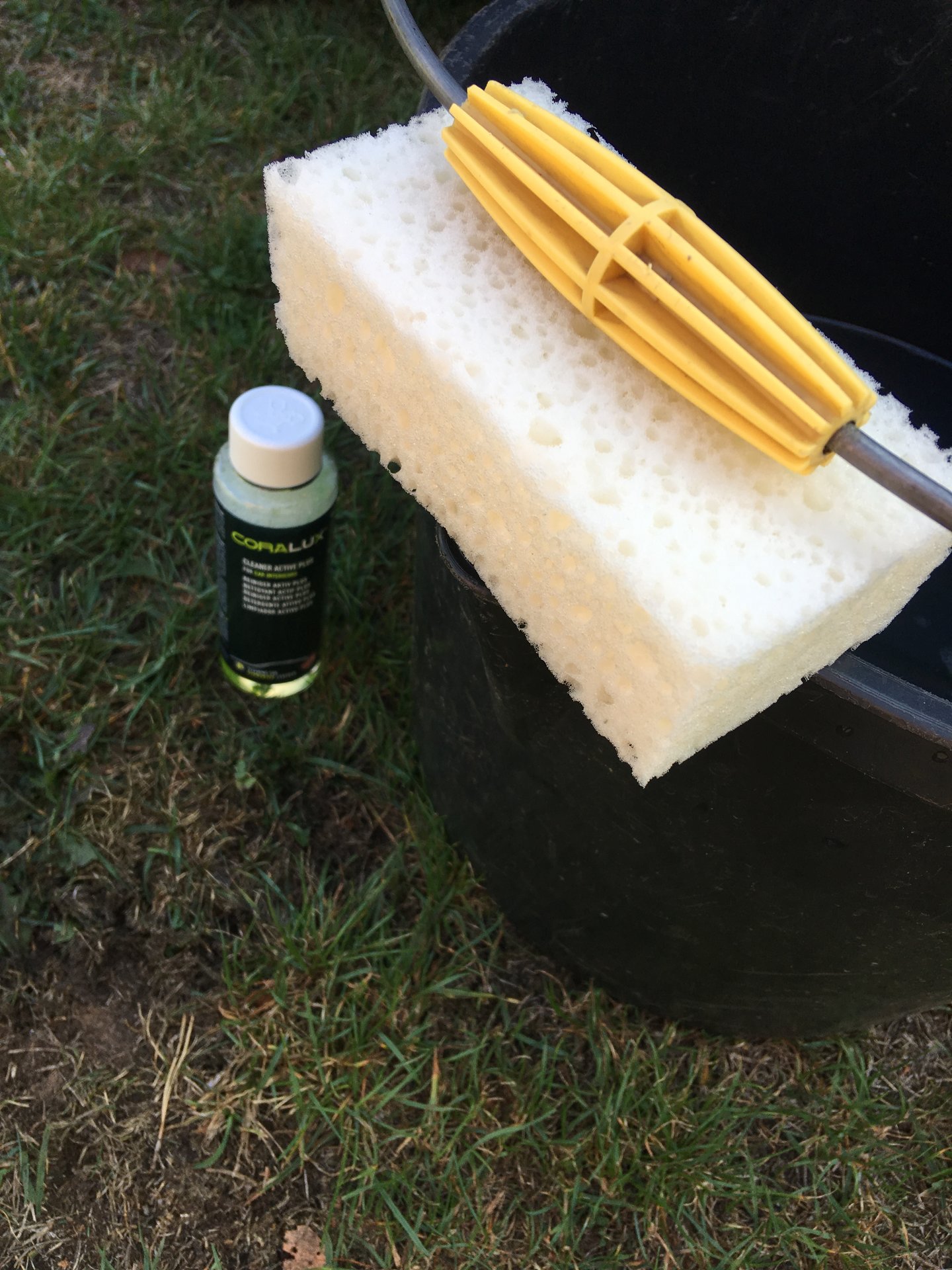

    Заехал вчера в рагс, купил комплект этот для автомобильного салона. В комплекте средство для чистки, лосьон, губка и 4 белых тряпочки.
    Всё это продолжение борьбы с запахом табачного дыма в салоне. Потолок вычищен и больше не воняет. Но кожа впитала в себя запах, и если прислониться к сидению лицом, чувствуется аромат пепельницы.
    Почистил и обработал этим комплектом. Сидения были визуально чистыми и не блестели, но что-то удалось собрать с них белоснежной губкой.
    Руль был глянцевым и чёрным. Кожа была твёрдой и скользкой. С него собралось больше. Кожа стала более мягкой и бархатистой, вылезли скрытые косячки в виде потёртостей на швах, но так и должно быть. В сильно потёртых местах небольшой глянец остался, но салфетка больше не чернеет. В целом комплект понравился. Буду пользовать дальше.

    Сфотографируй бутылки. Лосьен был с запахом зеленых яблок и нашатыря?

    Может что-то подобное и есть, но запах не сильный.
    П. С. Запах пепельницы из кожи ушёл.:super:

    Бренд Coralux для машин, бренд Keralux для мебели. Производитель один. Можно брать для машины оба варианта. Только в комплекте для мебели скорее будет Soft Cleaner, а он слабоват. Надо Active Plus. То что у тебя очиститель после первой, основательной очистки в дальнейшем надо протирать салон раз в неделю. Во первых очищает, во вторых увлажняет. Не увлажнённая кожа сохнет и лопается. Оттуда трещины. Лосьёном надо пользоваться раз в пол года. Стрёмный запах выветривается через пол часа.
    Когда закончится очиститель обращайся. Подскажу где купить за 20е 1литр.
    Когда чищу салон использую губку для посуды жёсткой стороной. Автокожа прочная, ничего ей не станет. В том числе Наппа. Но жёсткой стороной лучше поднимается пена и выбивает грязь. Пену поднял-без фанатизма не сильно нажимая, бумажным полотенцем вытер. До тех пор пока полотенце после протирки не останется чистым. Высохнет и кожа станет матовой.

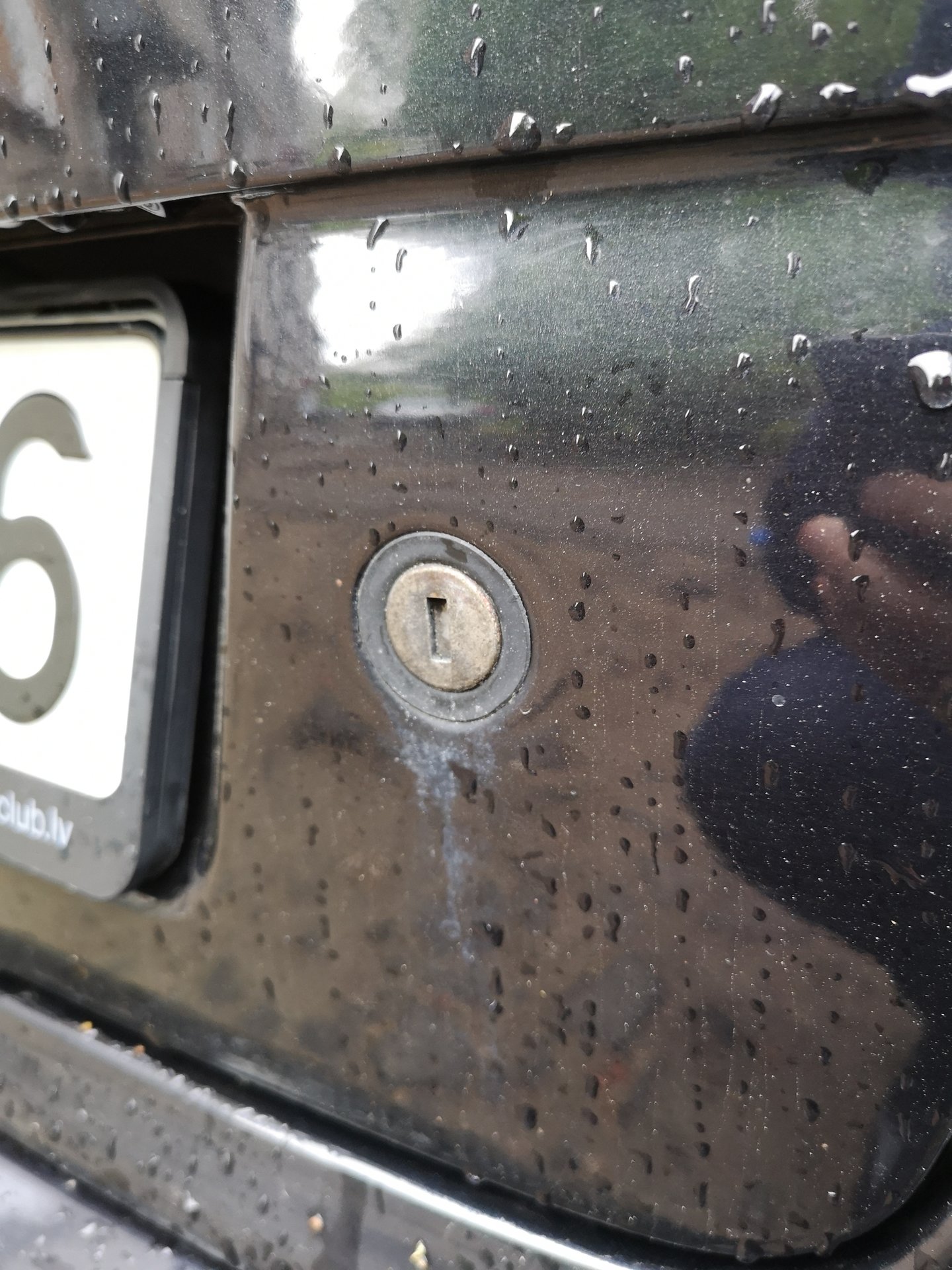

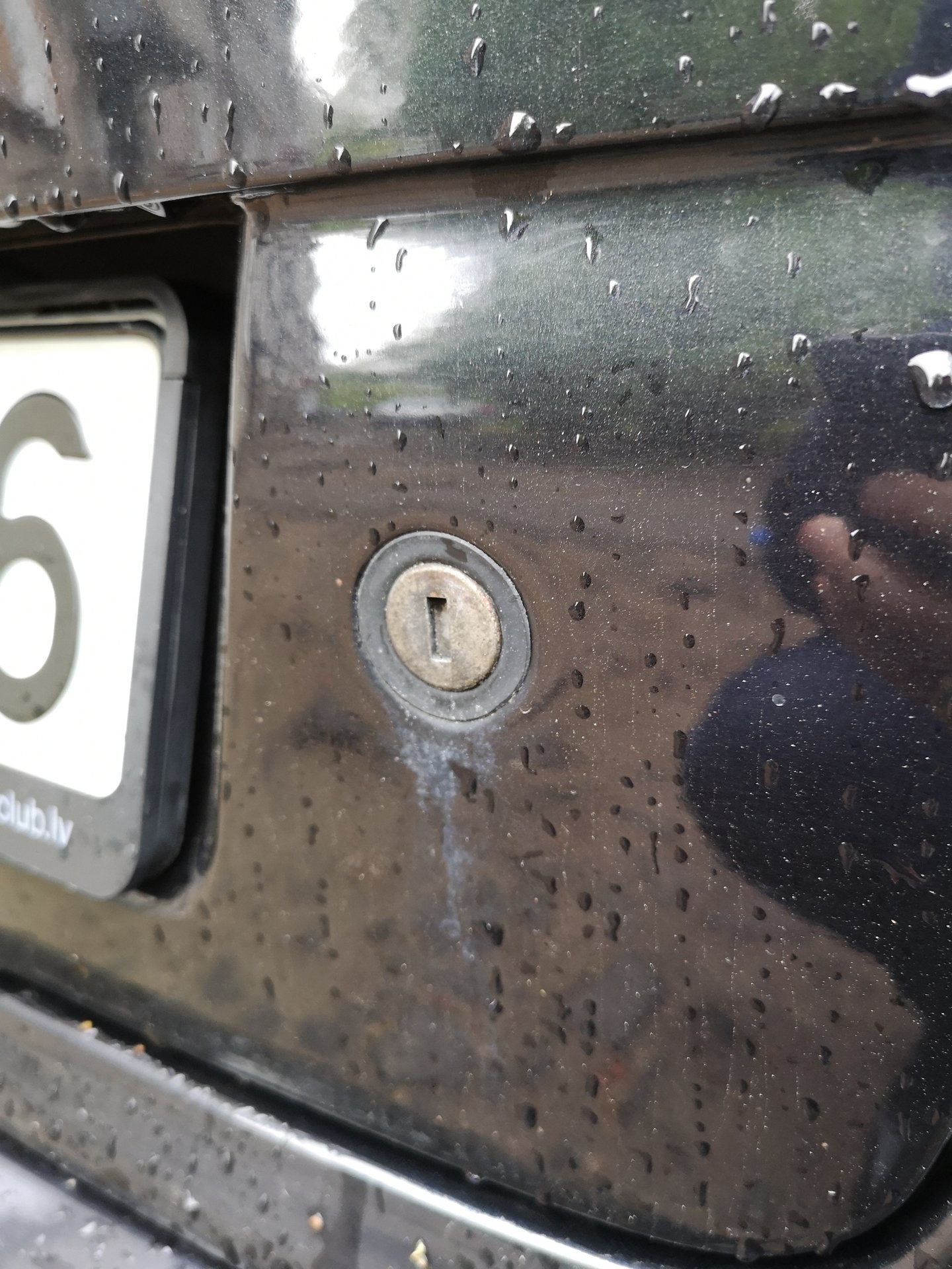

    Это как то убрать можно спец средством или только полировкой?

    Так заедь на какуе-то нормальную мойку и спроси.

    Мне помогло очистителем силикона и шершавой тряпочкой. Но может и быть по хуже, тогда только полировка скорей всего
