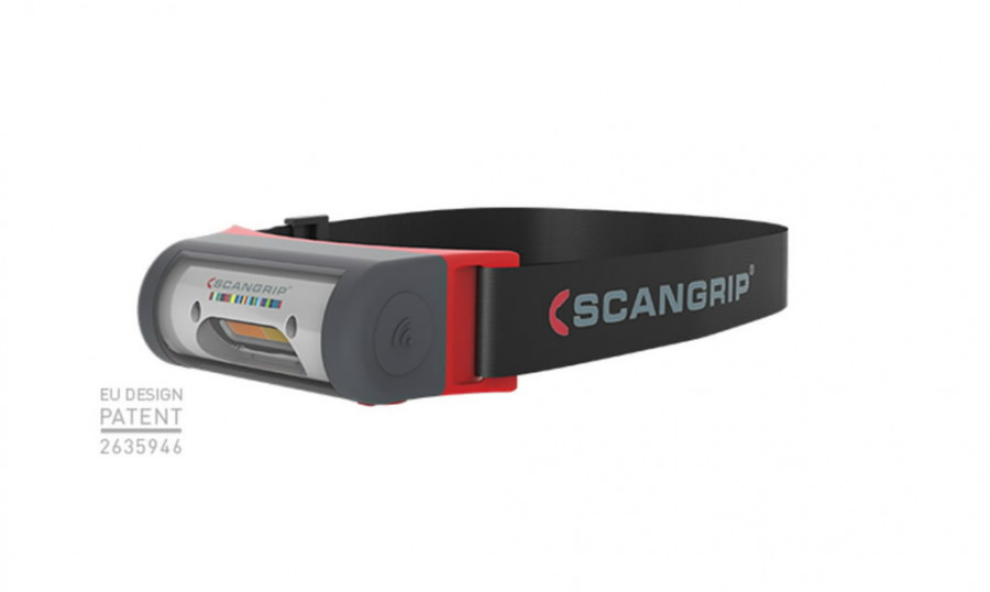

    По поводу освещения: интересный вариант локальный

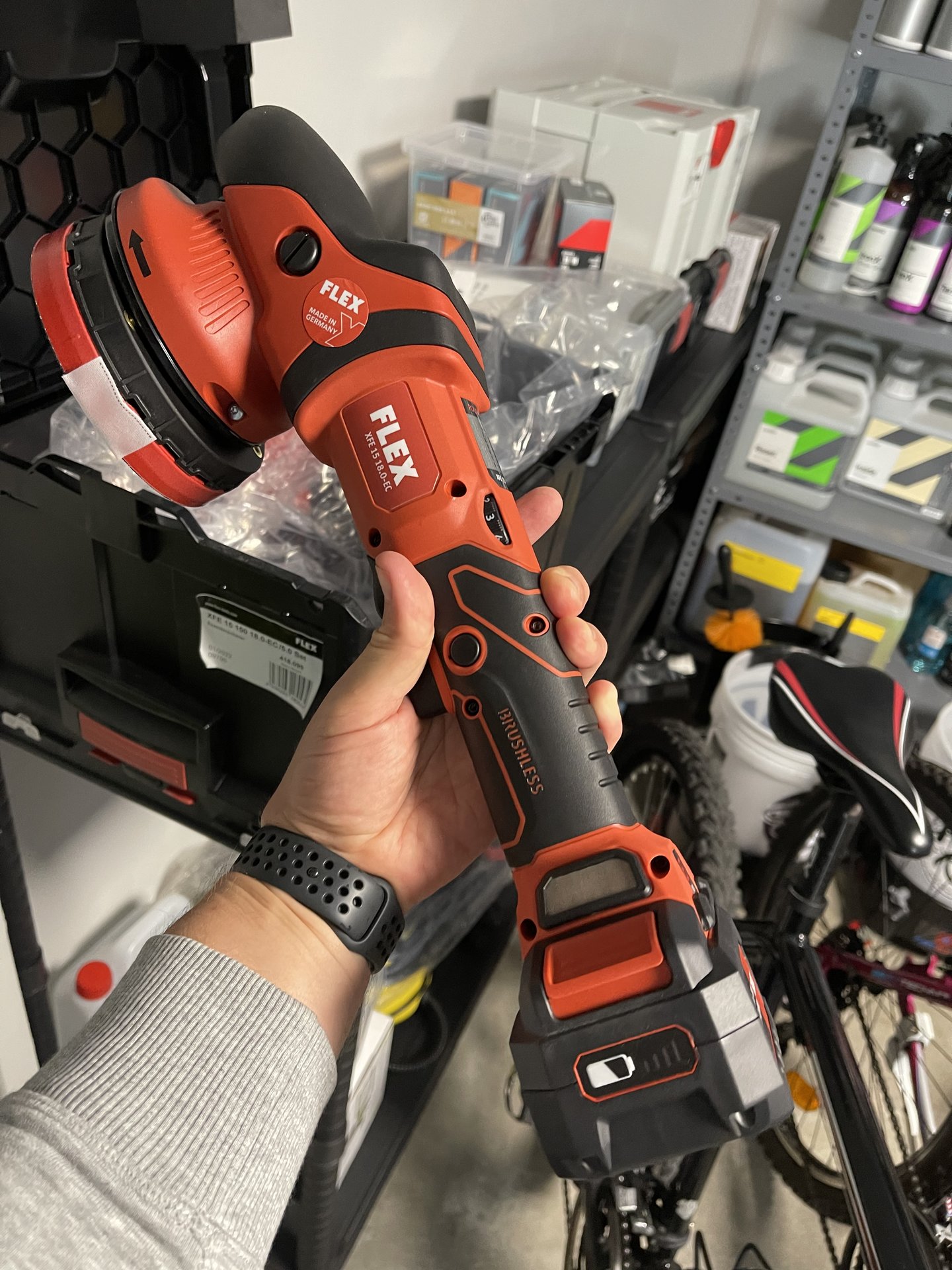

    Машинки три от Rupes, и одна Flex.
    Rupes Bigfoot LHR15 Mark III
    Rupes Bigfoot Mini LHR75
    Rupes iBrid Nano Long Neck
    Flex PXE80
    Фонарики и прожектор от Scangrip.
  3. хулиGUN
    3,233
    879
    Большой Rupes 15-ый. 75-ый купил раньше, а Флекс появился недавно, подарок на др. Трудно сказать однозначно что лучше, но у Флекса есть одно огромное преимущество, особенно учитывая ограниченные размеры моего гаража, он на батарейках. Мне кажется что это намного удобнее, ну и у него два эксцентрика на 3 и 12 мм, а также можно использовать как роторную. При схожей цене больше плюсов все таки у Флекса.

    879
    Интересная идея, надо поискать. Я использую ещё такой, тоже неплохо помогает:

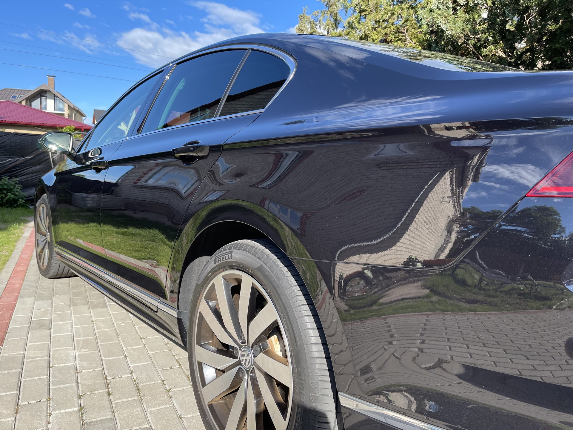

    3,233
    879
    Попробую сделать еще раз. Но так называемые «зайчики» могут быть от полировки роторной машинкой. После орбитальной их не будет, даже если ты возьмёшь машинку первый раз в руки.
