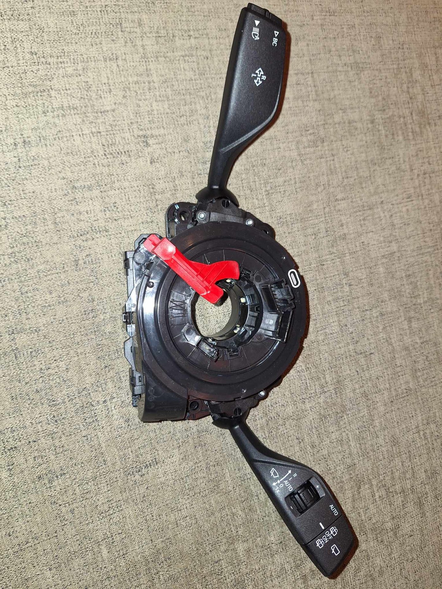

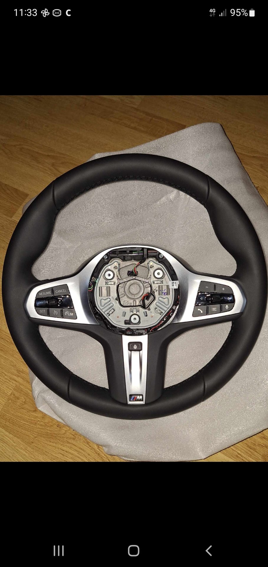

    К кому обратиться насчёт кодирования G20 в Риге или окрестностях? Может с форума кто поможет?
    Есть вариант поставить руль с подогревом. Но тогда нужно ставить и SZL с такой функцией.
    Вопрос в том, если SZL поставить от универсала, т.е. с лишней для моего седана кнопкой для заднего стекла на правом рычажке, он в принципе будет работать?
    Возможно вообще его закодировать?
    Если можно, кто может заменить и закодировать?
    Вот эти предметы:
  17. Incore
    3,212
    802
    Рычаг можешь переставить со своего.
    Там ещё пластиковая вставка, которая не даёт омыватель включать
  18. listerman75
    1,861
    Спасибо! И тогда закодируется новый SZL?
    Вот ещё бы кто может это сделать.

    KO26AX
    SZL на G20 не кодируется. Это просто датчик, абонент LIN.
