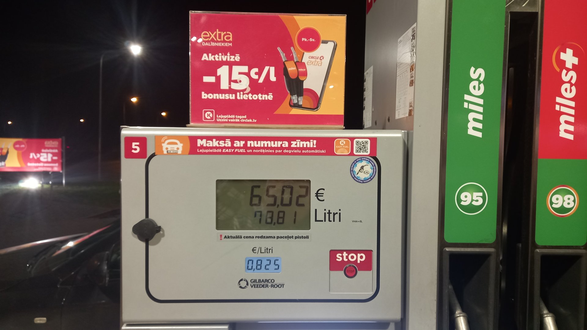

    Продолжим.
    Атракцион не виданной щедрости по цене.
    На красной лампе , на газу - можно проехать 100 км. Ахренеть. Баки газовые, по 40 литров, а не по 35, как считал раньше. На заправку приехал на красной лампе , проехав 100 км, но на бензин мотор так и не переключился. Заправил 78,81 литров газа. Расход по пробегу подтвердился с прошлой поездки.
    Трасса -город-трасса = 11,78 литров газа на 100 км. Дороги в целом, гавно полное. Устал как скотина на 720 км пробега, за 14 часов.
    Самый дешёвый LPG, у нас в Тинужи. 7 км от моего дома в Огре. Специально поехал на разведку в Цирцле, к этим Тинужам.
    Не пожалел. 0,825 за литр. У остальных Цырцле или 0,915 за литр, а в лучшем случае 0,895 из того, что было по трассе.

    Да, так. На одометре не хватает ещё +70 км полного пробега (или 43,75 сухопутных мили). Одометр обнулял на заправке "Саулкрасты 1".
    Думал там будет как обычно по цене 0.895 .....а тут хрена лысого. Цена на эти выходные у них была 0.915 (как у всех жадных).
    Перед Таллином, всегда там заправлялся, а тут случилось ценовое обломинго.

    На Циркуле скидка была в 15 центов. Не воспользовался? Или на газ не дают?

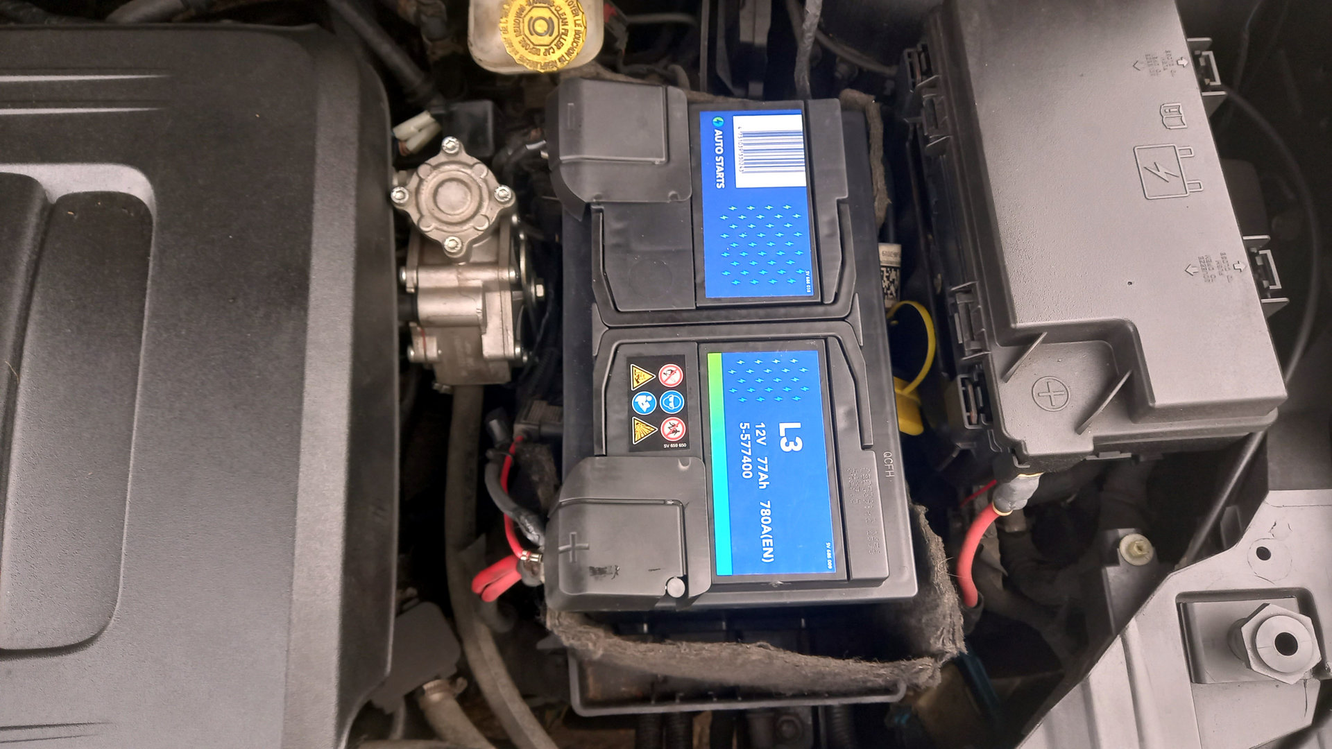

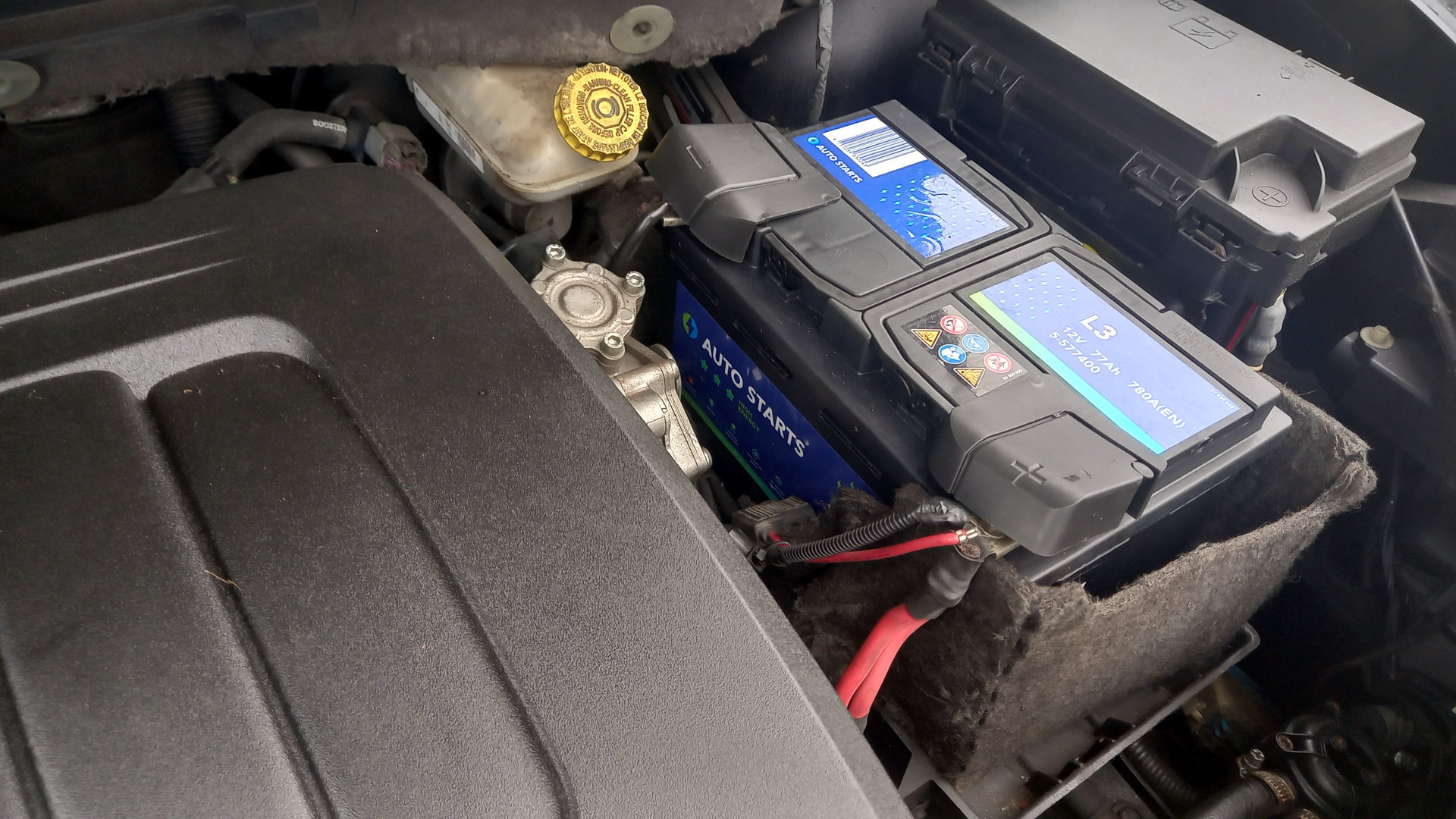

    Подготовка к зиме.
    Вчера поставил новую АКБ.
    Цена вопроса 77 евро, с установкой. Беру уже 15 лет, у проверенного поставщика Александра, на Вагону 37. Кому интересно, могу дать дополнительно телефон, для связи. Старая батарея прожила три года, и проблем с запуском так же не было. Но ! Стоит бортовой вольтметр. И если сразу после поездки было 12.4 вольта. То если не ездить пару дней, то уже было 11.9. Можно конечно было озадачиться профилактикой, зарядкой, но у меня нет условий. То есть снимать АКБ с буса, тащить на четвертый этаж, очень уж муторно. Проще поставить новый,и ещё раз забыть на три года. Новая батарея после установки показала 12.7 вольт. Вот и чудненько. Фото нового АКБ прикладываю.

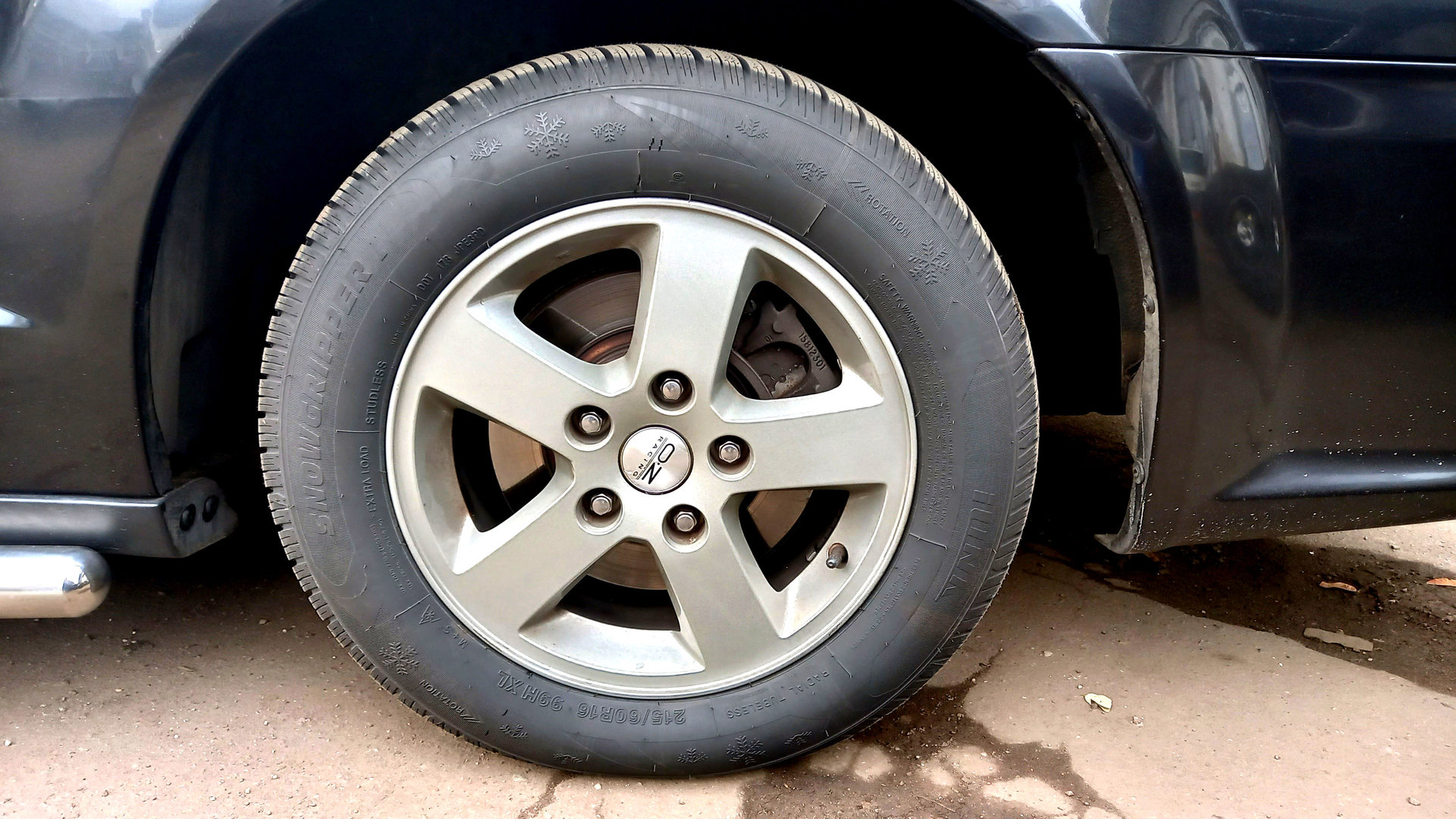

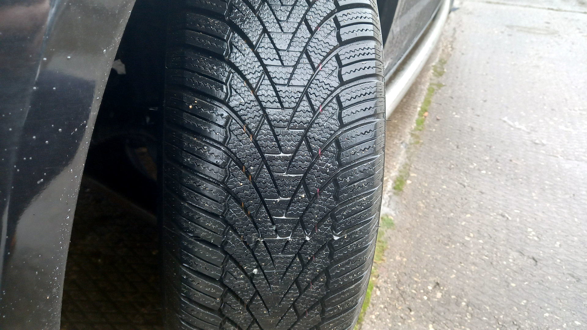

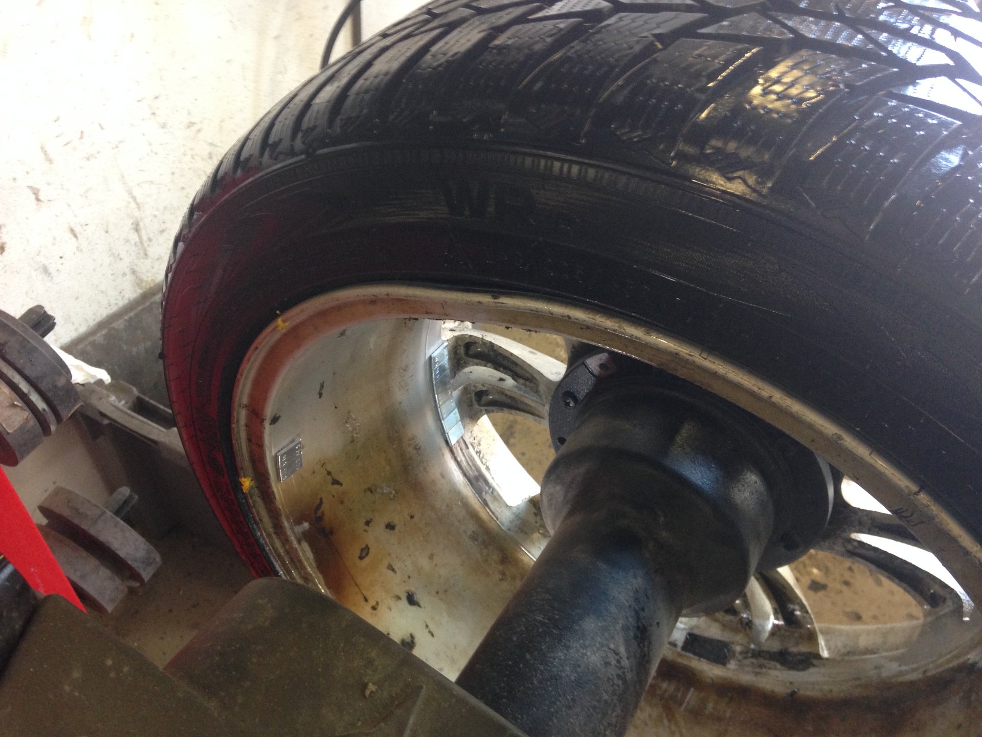

    Далее, вопрос более серьёзный.
    Выбор покрышек на зиму.
    Конкретно под ваше авто.
    Установил две недели обратно.
    У нас стояла стояла резина 225/60/16, остаток рисунка как бы по регламенту ещё проходил - 4 мм. Но опять же НО !
    Дороги в Латвии и Эстонии - гавно. Нет, не так - ГАВНО ПОЛНОЕ ! Они все колейные, то есть тотально продавлены грузовиками. За редким исключением в несколько десятков км.
    В дождь, эта колея становиться достаточно глубоким бассейном, и далеко не каждый тип резины с этим справляется безопасно.
    Одно время, думал на бус поставить диски на 17", и резину по шире. Нет ! Не буду. У нас здесь не Германия или Польша.
    Вот пример, две полосы в каждую сторону, Рига- Огре.
    Первая полоса продавлена, вторая относительно ровная.
    Но я по левой полосе еду только во время обгона.
    Что по ощущениям ? По левой полосе бус едет достаточно четко. По правой - постоянно нужно подруливать. И подруливать надо всегда, как попадаешь в эту долбаную колейность на широкой резине.
    Теперь про остаточную картинку в 4 мм.
    Я дважды уже попал на аквапланирование, во время сильного дождя - осенью этого года.
    Неприятно. Ни каких резких движений. Ни тормозить, ни сруливать. Только плавно прибрать газ, и ждать когда это все закончиться. И все это происходить на скорости всего то ,в 90 км/ч.
    Посему - поставил покрышки не на 225, а на 215.
    И приятно удивился.
    Бус стал очень и очень управляемый на колейных участках. Ни каких больше подруливаний. Просто едешь и не паришь себе мозги.
    Рисунок.....ну такое дело. Выбирал долго и нудно. И даже стоял в небольшой очереди, чтоб заполучить именно этот рисунок.
    Фото так же прикладываю.

    жЫЫЫЫЫЫрнай минус Александру! Аккум прожил всего 3 года и уже был заменен. Советую в следующий раз купить аккум нормального производителя и Александра обойти стороной.
    По резине - 4мм мало для зимней, хорошо, что заменил, но опять же, НО!!! В 16 размере резина не такая дорогая чтобы можно было выбрать чтото получше

    205/65 надо было ставить, тогда хоть в дорожном просвете не потерял бы так существенно. А так эти -6 мм зимой по каше во дворах ещё ой как могут аукнутся. ;)

    Не надо умничать, когда не надо. Батарея - остаток жизненного цикла, по прибору составляет 65 %. Два года она вполне себе ещё могла прожить. Ты текст вообще читал, или по диагонали ? На кой мне каждый раз пояснять все до мелочей ? Вот что, у всех АКБ служит по пять лет, не снимая с авто, и без внешних подзарядок ?

    У меня Exide на е60 отслужил 4 года и сейчас у нового хозяина второй год катает ;) все отлично с ней ;)
    Кроме цены ;)
    Doctor нравится это.
  19. nikitaec777
    3,575
    727
    На самом деле что это за аккум под брендом Autostarts?!
    Вы узнавали что там под наклейкой?!
    Варта? Бош? Или лютый китай может…
    Был у меня аккум Автостартс на ауди 80 как-то давно, редкостное гавно, отходил 2 зимы и все, больше 1.8 не смог запустить на 3 зиму…
