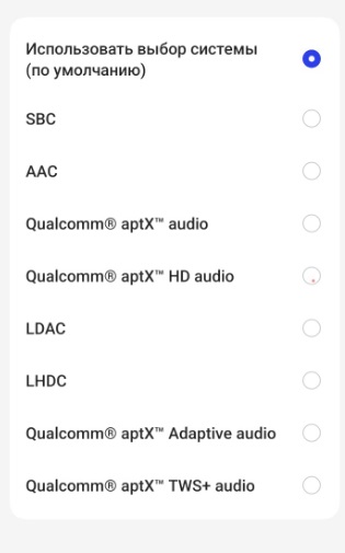

    Интереса ради, посмотри по какому кодеку у тебя головное устройство музыку принимает по блютузу с телефона, если это sbc или aac, то строить там что-то серьёзное с поканальным усилением смысла нет, ставь пин то пин, чтобы громко и с басом, со стриминговых сервисов кроме наверное Tidal хорошего качества на выходе не получишь

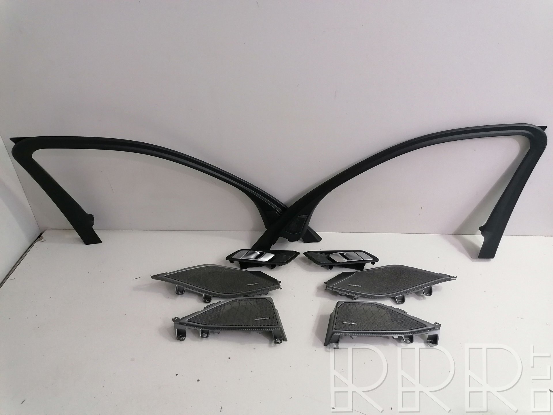

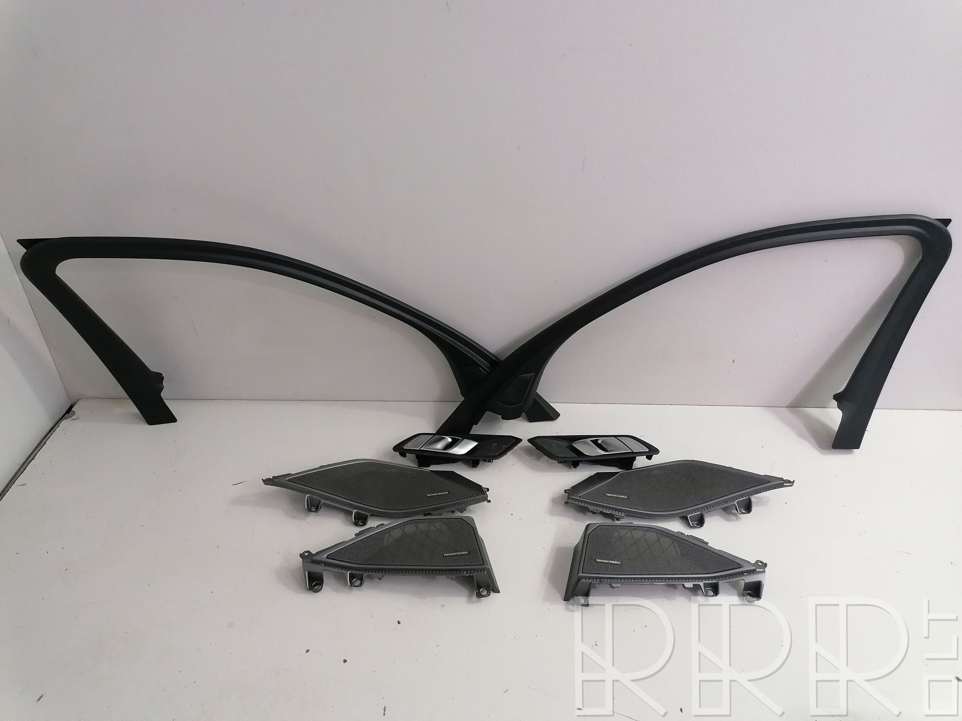

    А для чего рамки под замену? Двойные стекла поставил?
  14. nikitaec777
    3,576
    728
    Так у него наверно вообще пищалок небыло, вот и рамки новые с местами для пищалок видимо…
