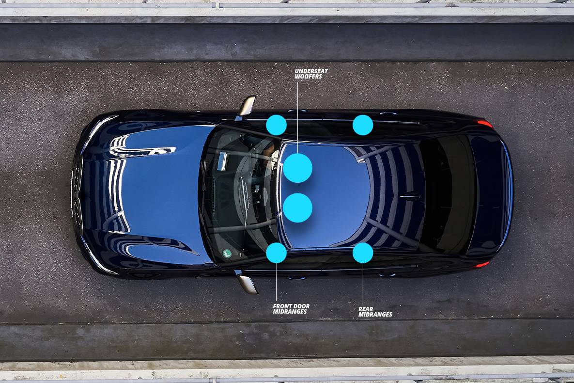

    Так речь о бюджете в 1.2K + установка - этого уже достаточно, чтоб собрать акустику, которая будет лучше любой штатной.
    Если правильно понимаю, у тебя сейчас так:
    Теперь у тебя есть ещё и стойки под твитеры. Если не заморачиваться с подиумами, получается что можешь установить хорошую двухполоску в двери и сабы под сидения.
    На всё хватит 6 каналов процессорного усилителя. Можно ещё поменять заднюю акустику и оставить её подключенной к родной системе. Включать/выключать можно фэйдером, когда сигнал будет идти от родной головы. При переключении процессора на источник сигнала по BT работать не будут вообще.

    Да, правильно, у меня сейчас так. И ещё одна забавная деталь, подсидельные подключены прямо к магнитоле параллельно с фронтальными динамиками! :doh: Ну как так-то! И на схеме они такие крупненькие в той машине, а у меня 16см. Хотя бы по 20см всунуть и лучшего качества.
    В комментах россияне часто уважают сабы Ground Zero. Не знаю пока правда, есть ли у них что-то на замену моих 16см.

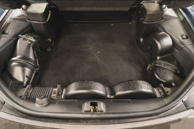

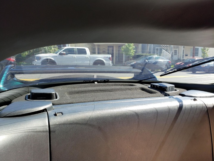

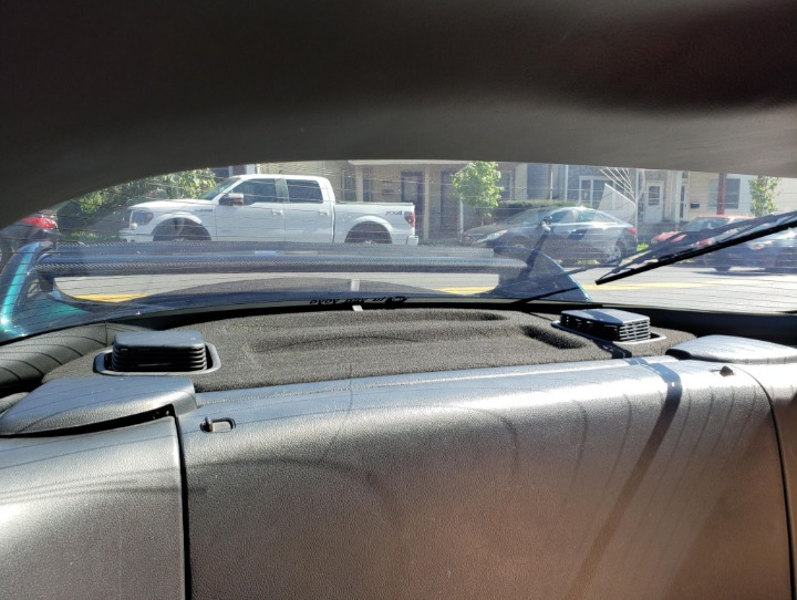

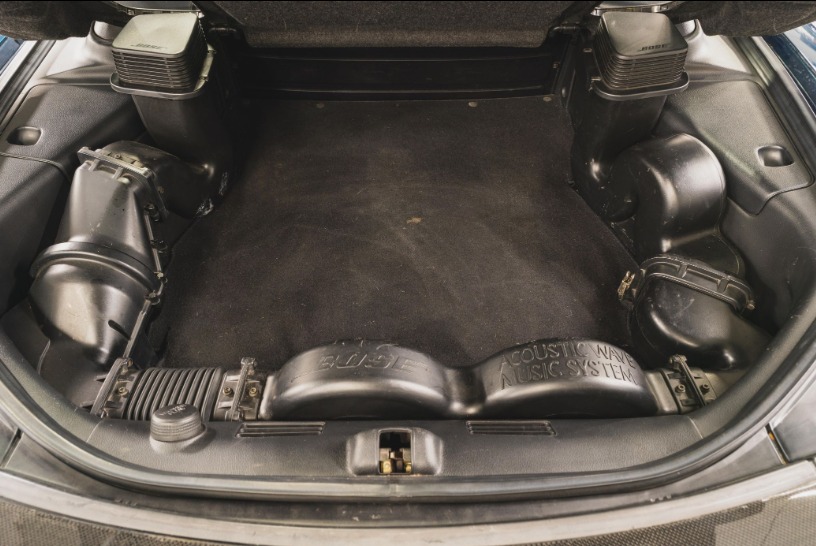

    Напишу в этой теме, раз уж автозвук в целом обсуждали.
    Рассматривая салон RX-7 FD не мог понять, что это за штуки такие под стеклом:
    Оказывается, это BOSE заморочились, мягко говоря :D

    Bose заморачивались с амортизаторами активными. Может турбо для RX7 запилили?

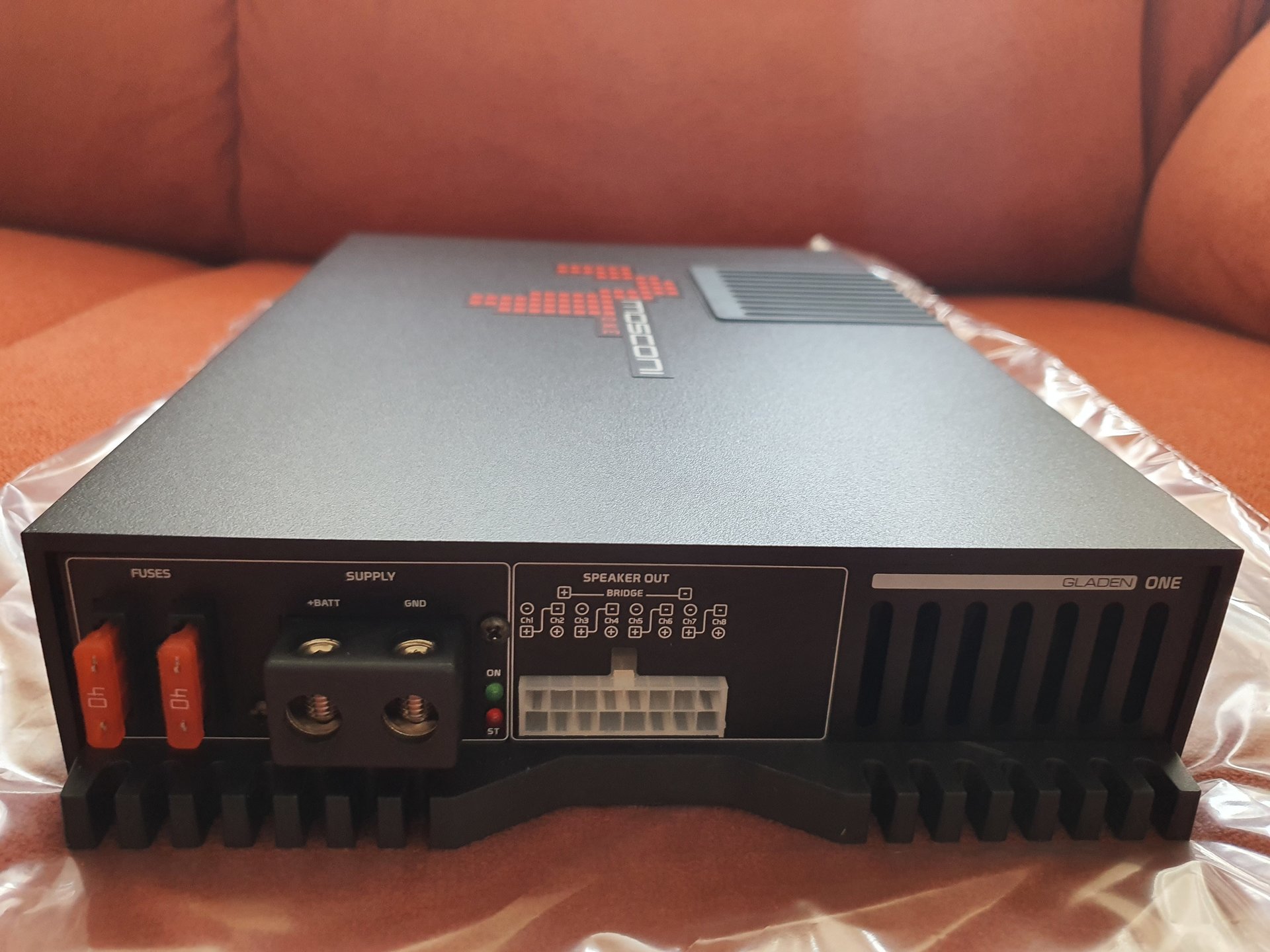

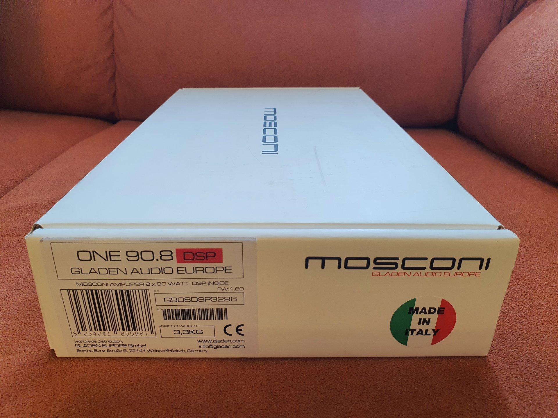

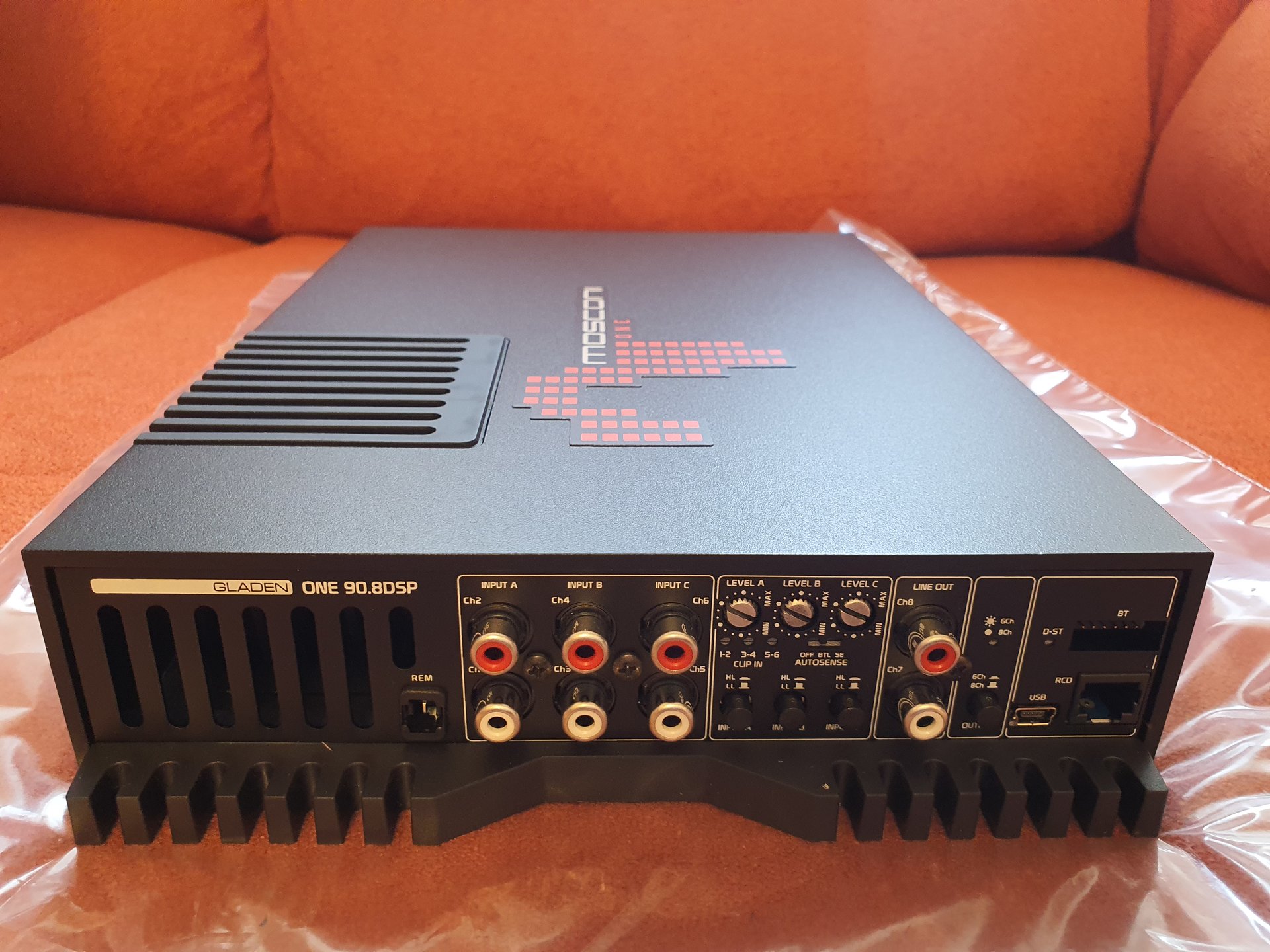

    Сделан ещё один шаг в сторону улучшения музыки. Приобретён новый восьмиканальный усилитель Mosconi Gladen One 90.8 DSP.
    AB класс, мощность 90 Watt x 8 @ 4 Ohm или более актуальный для меня вариант 85 Watt x 4 + 250 Watt x 2 @ 4 Ohm
    https://mosconi-system.it/product/gladen-one-90-8-dsp/

    Мощно играющих это громко играющих? Тогда надо смотреть на параметр чувствительности, в децибеллах, чем больше, тем громче.
    Пс: Параметры усилка конечно впечатляют.

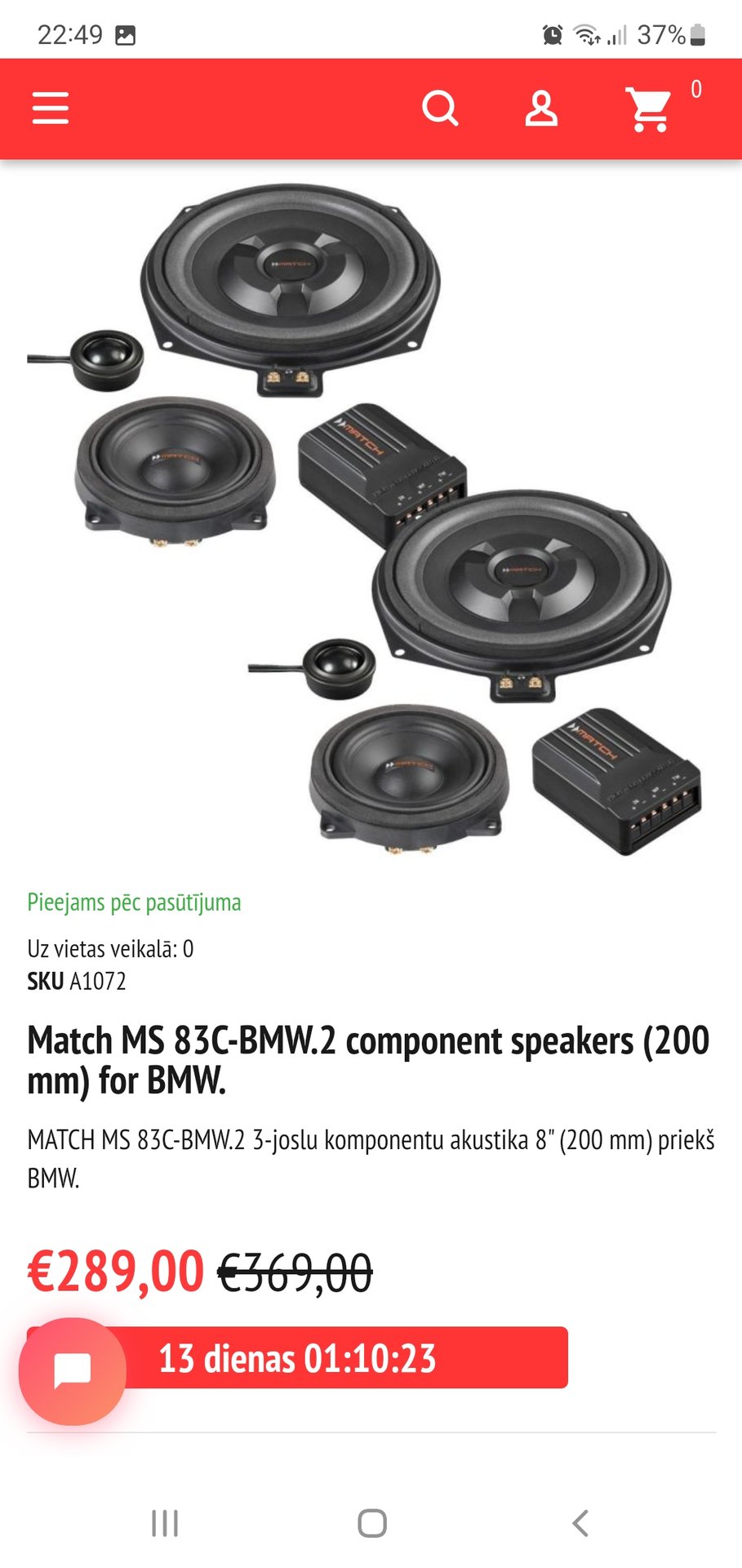

    Динамики сегодня заказал уже. Повёлся на низкую цену. Цена, видимо, потому что все динамики идут одним набором и модель старая, делалась для F-серии в своё время. Распродажа остатков явно. Причём ценЫ ниже латвийской я не нашёл нигде.
    Так для сравнения, пара только подсидельных динамиков Ground Zero стоит 400€, эти ваши Морелы, насколько помню видел за 700.
    Ну и ввиду строгого ограничения физических параметров динамиков из-за формата BMW Plug&Play большой разницы в звучании между производителями в этом сегменте нет, как пишут на зарубежных форумах. Советуют не брать дорогое.
    Плюс нашёл немецкий тест этого набора и он не плох.
    https://www.hifitest.de/test/car-hifi-lautsprecher-fahrzeugspezifisch/match-ms-83c-bmw2-12019
