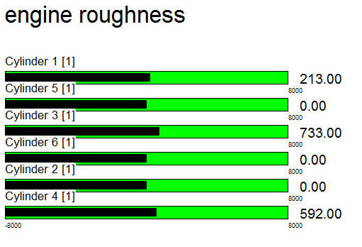

    А вот мой двигатель.Казалось бы жесть да? Но движок пашет ровно тихо без вибраций.Чо скажете специалисты?

    Еще вопрос, если на горячий движок неравномерность по цилиндрам возрастает это свечи или катушки? На двух цилиндрах наблюдается скачек на втором 1000 и на пятом 900. Свечи стоят NGK R5 bmw вроде как платиновые.
