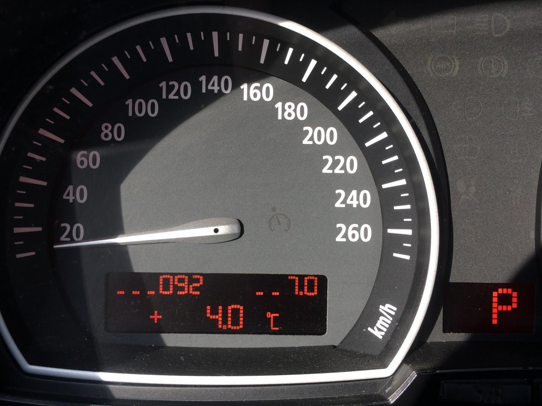

    Удерживаешь кнопку сброса дневного пробега секунд 5, потом ей же кратковременными нажатиями доходишь до теста 19, ждёшь секунду Lock off, и сразу щёлкаешь до теста 7. Это и есть тем-ра ОЖ.
  7. Алтурик
    А кроме циферок на приборке что-нибудь поменялось? Расход, мощность, печка?
  8. Felix
    87-90 показывает..
