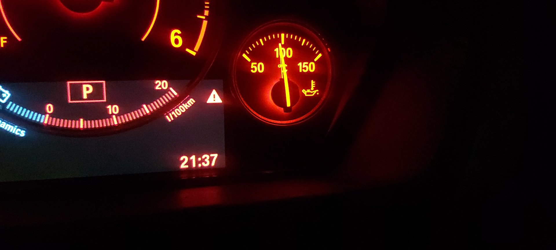

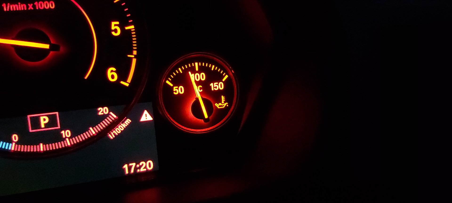

    Впервые сталкиваюсь с таким.
    Сегодня перед поездкой прогрел машину вебастой... во время поездки температура зависла на 80 градусах.
    Потом машина постояла час-полтора, вебвасту не запускал и на обратном пути спойкойно прогрелась как надо до 100.
    То есть скорее всего вина в вебастой и первым делом её на диагностику?...
    Мотор дизель, N57 3.0

    Если включать Вебасто по таймеру или с пульта, то она греет только салон. Если просто запустить мотор, то догревает салон и мотор.

    Без нагрева ОЖ она салон не нагреет, т.е. и мотор будет нагрет.

    Проблема в том, что вовремя езды (когда вебаста уже была выключена, но перед запуском двигателя машина была её прогрета) - машина не вышла на рабочую температуру в 100 градусов. Где-то до 80 прогрелась. Продолжаю ехать, а дальше не поднимается...
    На обратном пути всё ок - но без предварительного прогрева вебаста.
    Наверно стоит перепроверить... может один раз глюкануло что-то там и термостат неправильно сработал.

    Раньше же вроде ставили дополнительный клапан, при наличии пульта Webasto, что она гоняла жидкость по контуру печки.
    Когда таймер/пульт прописывали сами, без дооснащения этим клапаном, то грелся и мотор и салон (но намного слабее).

    При первой поездке машина была промерзсшая. Пока стояла между поездками немного отогрелась, обратно промерзнуть не успела. По этому во время второй поездки было ей теплее :)
    Не нравилось мне на Е61 77-80 градусов температура ОЖ в мороз. Поменял оба термостата на оригинал, эффекта 0. Затем заменил теплообменник акпп. Выехал из сервиса, покатался по городу, температура 95-98. Ура! Следующее утро опять те же 77-80. На если после первой поездки в скором времени опять куда-то поехать, то будет 90.
    И если поставить отопление салона на минимум, то вместо 77-80, будет 90.
