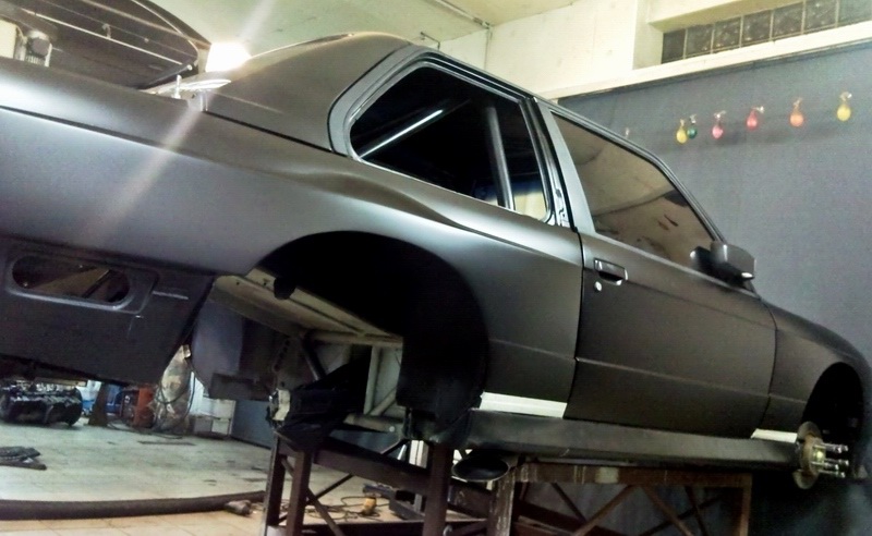

    Новые крылья готовы! Покрашены...

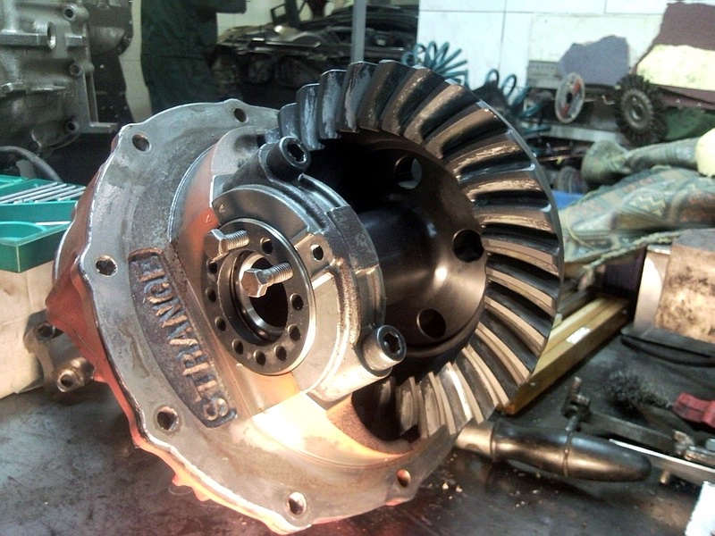

    и редуктор с новой главной парой 4,57 вместо 3,89...

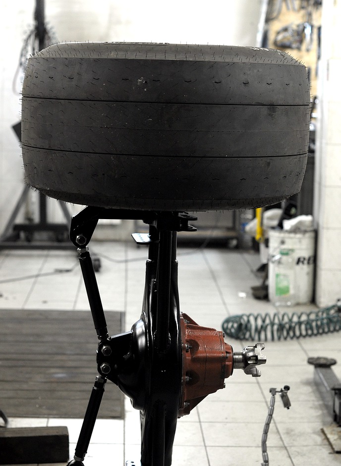

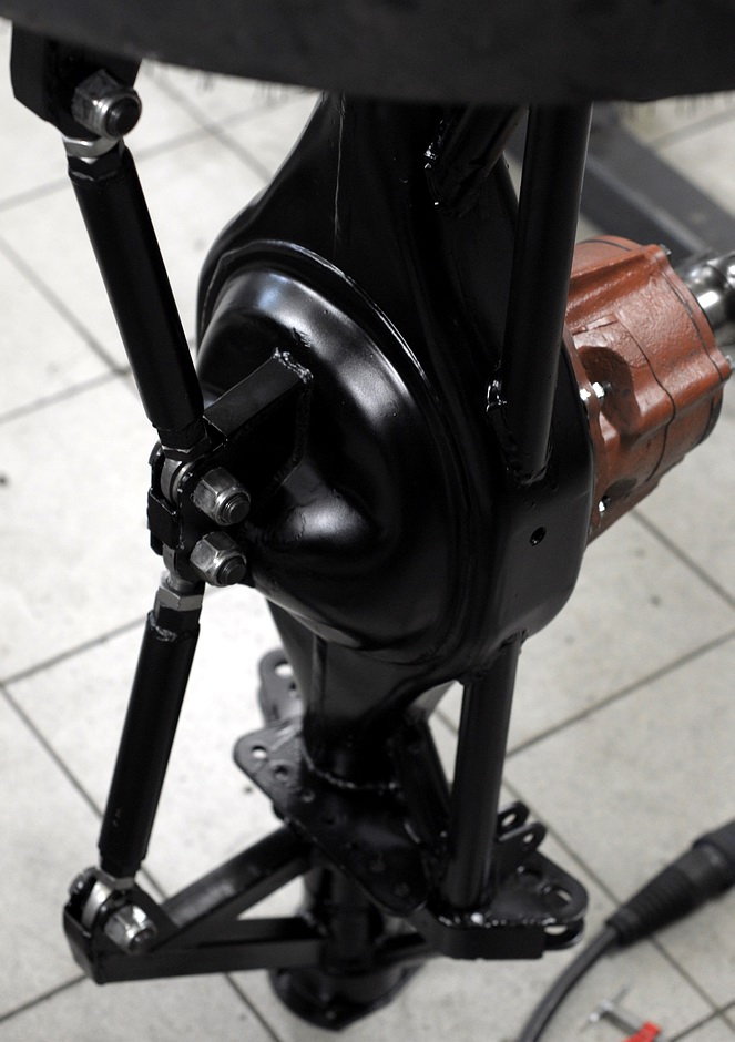

    Закончили с мостом. Проблема преследовавшая эту машину с самого первого дня - постоянно меняющееся схождение задних колес. Мост тупо выгибало на стартах, схождение уходило и машина с каждым заездом все хуже держала прямую.
    С установкой новых больших колес проблема могла только усугубиться. Поэтому Юра Кулибин соорудил усиливающую конструкцию на мост, с возможностью регулировать схождение отдельно по каждому колесу. До этого, что бы изменить схождение надо было использовать гидропресс и в полевых условиях это было невозможно Сейчас за 5мин можно свести или развести колеса независимо друг от друга.

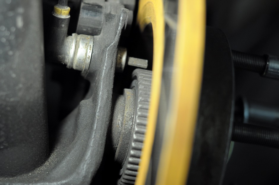

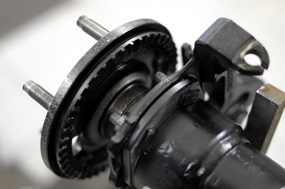

    Так же установили датчики АБС под трекшн-контроллер на переднюю и заднюю ось. Спереди заводское крепление:
    А вот сзади пришлось самим изготовить звездочку и надо будет сделать кронштейн под сенсор:
