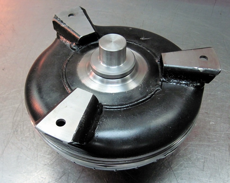

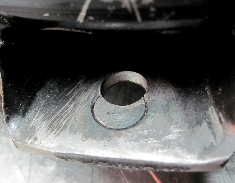

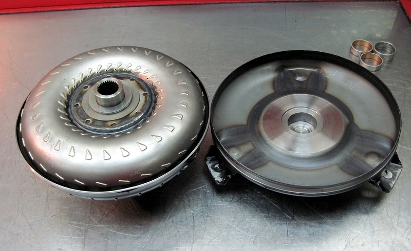

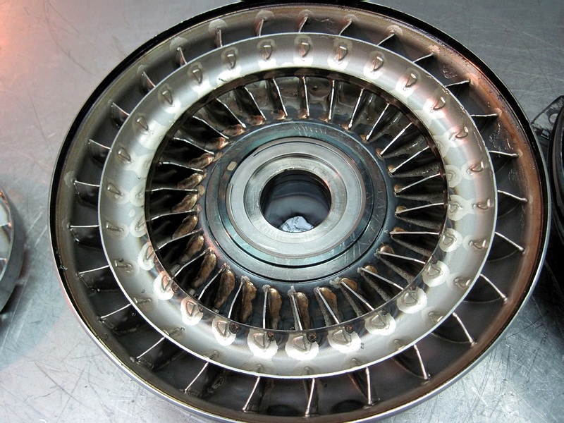

    Переделали новую гидромуфту под крепление БМВ, в прошлый раз выход на коленвал делали через переходной удлинитель, в этот раз убрали старый пилот и сделали-приварили новый. Также заварили старые отверситя под крепление к маховики и просверлили новые. Потом все отшлифовали, отцентровали и получилось как новое заводское только в размерах крепления БМВ.
    Машину уже переехала со стапеля на подъемник, осталось поставить новую гидромуфту, подключить в проводку трекшен-контроллер и поставить новую турбину.
    А...еще прикрутить задние слики саморезами к дискам
    В действии первый раз по планам в Бельцах, через месяц.

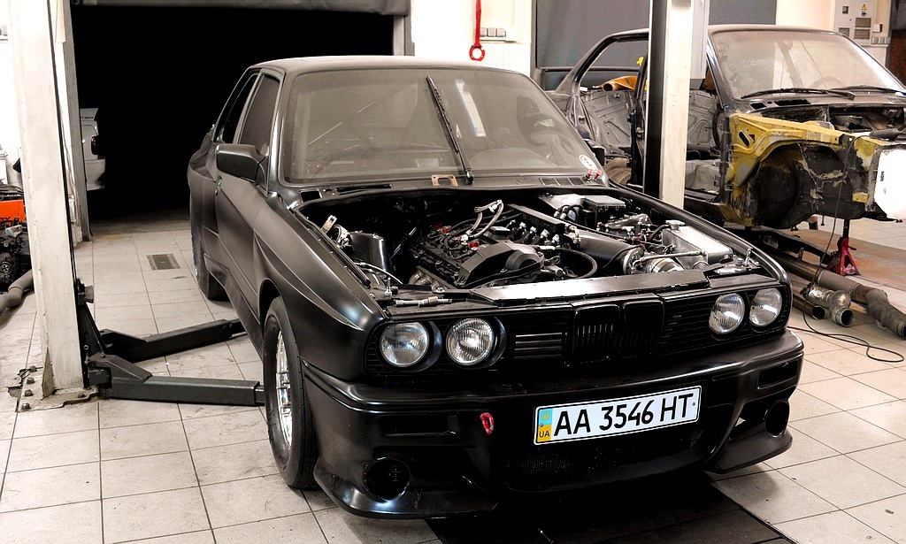

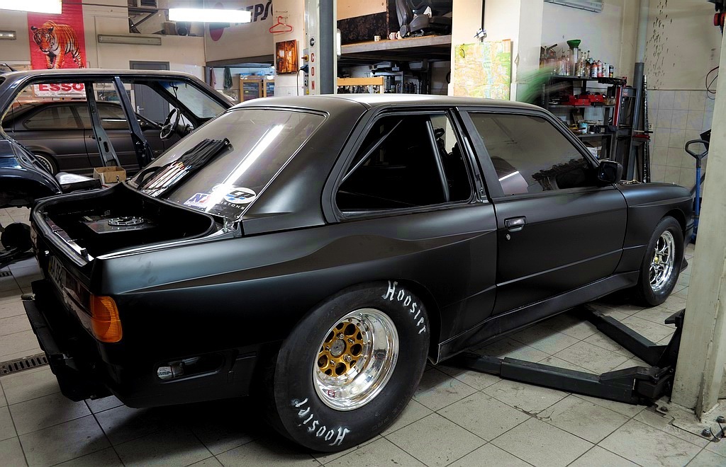

    Ещё фотки от Oleg Coupe результата кузовных и мостово ходовых переделок, осталось только поставить новую турбину!

  10. НожичеГ
    11 фев 2003
    2,732
    337
    Монстро :bffrb: :super:

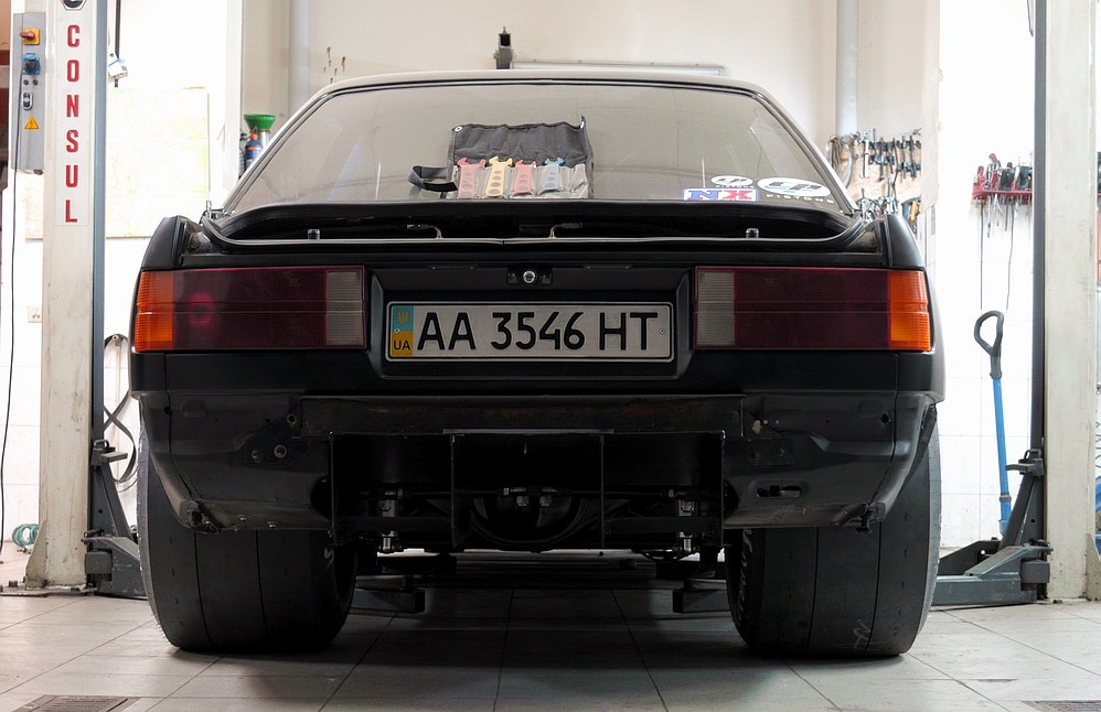

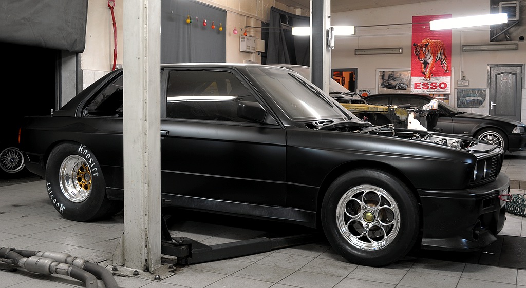

    Мост задний уже на машине....

    Начинаем тестировать! Выехали из боксов!!!:ok:
    "...надуться на старте уже вообще не проблема, проблема не передуться - за 2.5 сек от нажатия в пол обороты уже 4500 и наддув быстро доходит к 1.0 бар. Уехать с места из такого состояния не получится - будет один букс.
    Сделали в мотронике две карты зажигания - одну когда скорость авто = 0, вторую когда > 0. В карте для неподвижного авто можно резко позднить углы выше нужных для старта оборотов и рост оборотов на трансбрейке останавливается в нужном месте.
    Стартует вроде не плохо...на сколько вообще можно что-то понять по стартам под гаражом ...
    Oleg Coupe"
    ночью выезжали на участок окружной дороги где обычно тестируем машины... Ускорение при разгоне гораздо лучше чем было и это при 0,9 бара по сравнению с лучшим прошлогодним на меньших сликах с наддувом 1,45 бара...
    Главное едет ровно и стартует просто сумашедше!!!

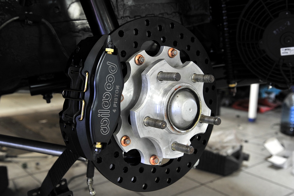

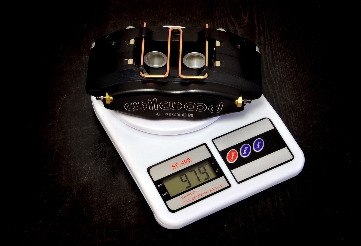

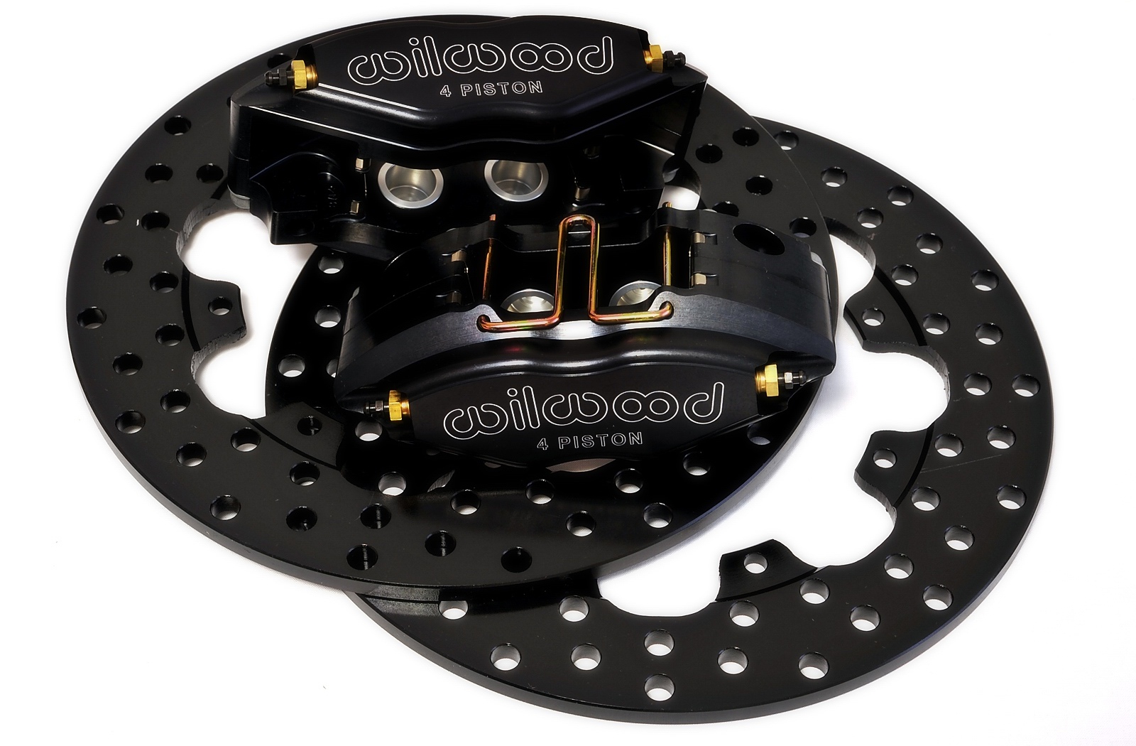

    Пришли тормоза, -10кг. с передней оси, не считая прочих моментов облегчения передка...

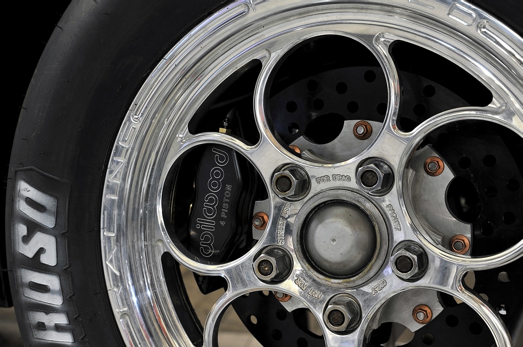

    Колесо в сборе 8кг. Ступицы Д16Т. Время телеметрия покажет:lol:
    Собрали тормоза:

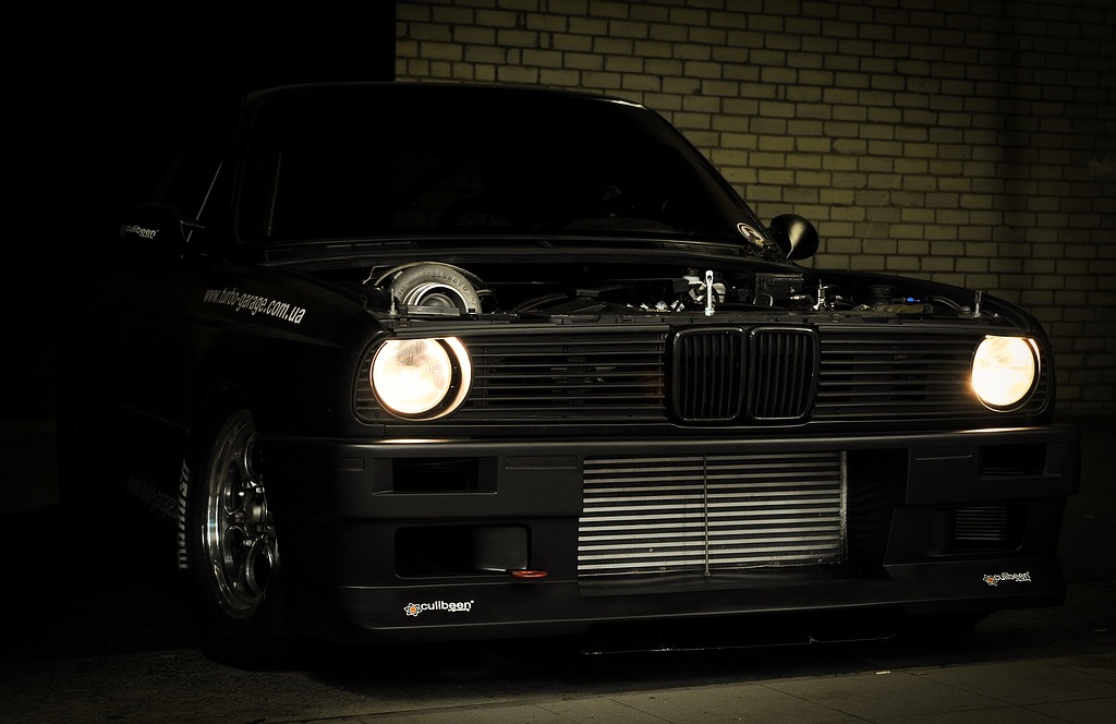

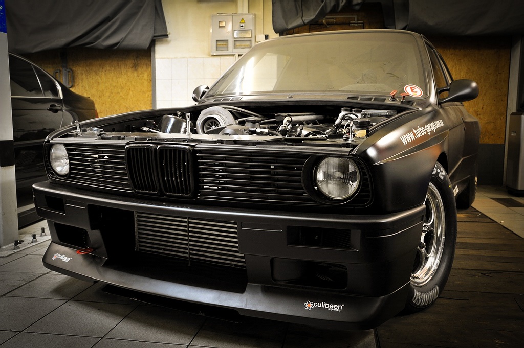

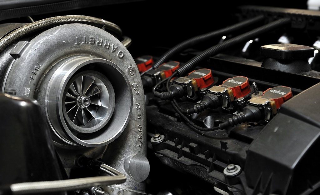

    Поставили новый GTX4202R:
    Вырезали бампер на всю высоту интеркулера:
    Завели и выехали:
    Замер на стенде:

    На 1.95 бар 716 колесных на 98м бензе. Еще можно и дуть больше и крутить дальше, если будет надо
    Делаем развал-схождение и можно ехать в Винницу на тесты.
    Oleg Coupe
    Вот так...
    По калькулятору воздуха ровно 100lb/min получилось.
    На из лога на 650лс в прошлом году получалось 91лб.
    Разница 10%.
    716rwhp - 650rwhp тоже ровно 10% разница.
    Все красиво сходится
    Сча на меньшем наддуве на 98м больше сил чем в прошлом году на большем наддуве и на VPImport. Это...хорошо
    Oleg Coupe
