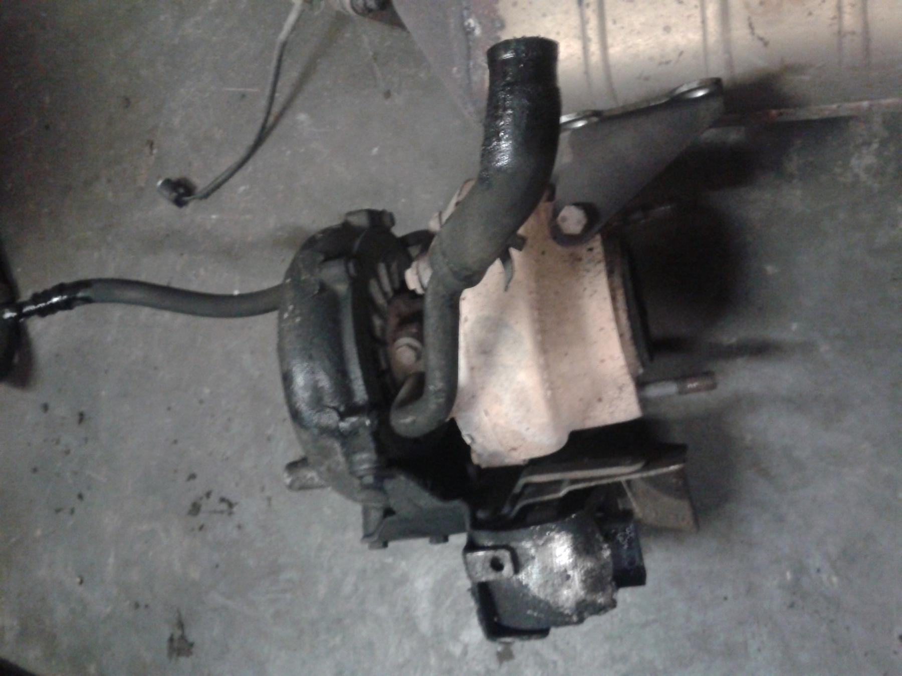

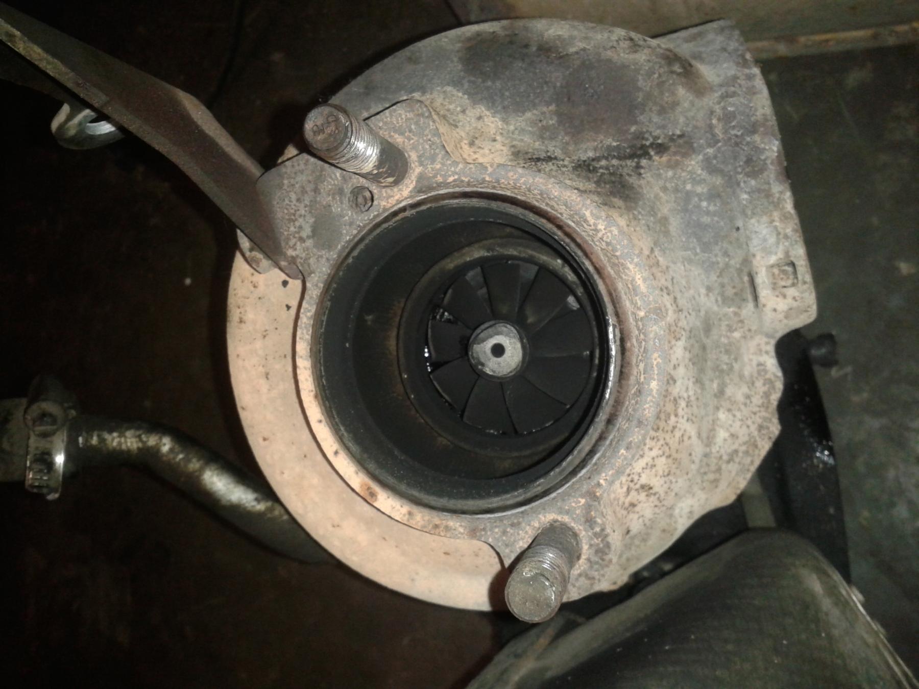

    Новый год не у всех удачно начался…
    3.0д вал пополам:crazy:
    Машина ехала, практически не дымила, даже звуков посторонних не было, только вот тяги для 3.0 маловато:gigi:
