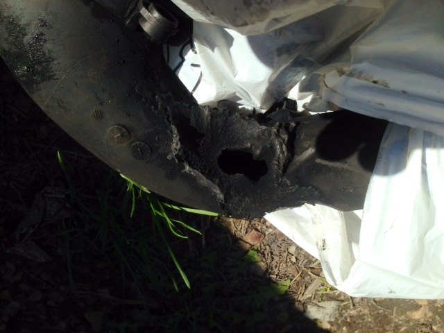

    Вот, что бывает, если долго дрочить с дпф ( сажевый фильтр). Человек обратился в один очень известный сервис, где ему просверлили дпф (они считают, что это правильный метод), после того, как машина встала со всеми последствиями, и разборами, выяснилось, что фильтр просверлили не до конца :swayka:
    Через год, сгорела турбина, и всё что за ней, странно, что не вся машина. Это е60, 3.0Д :

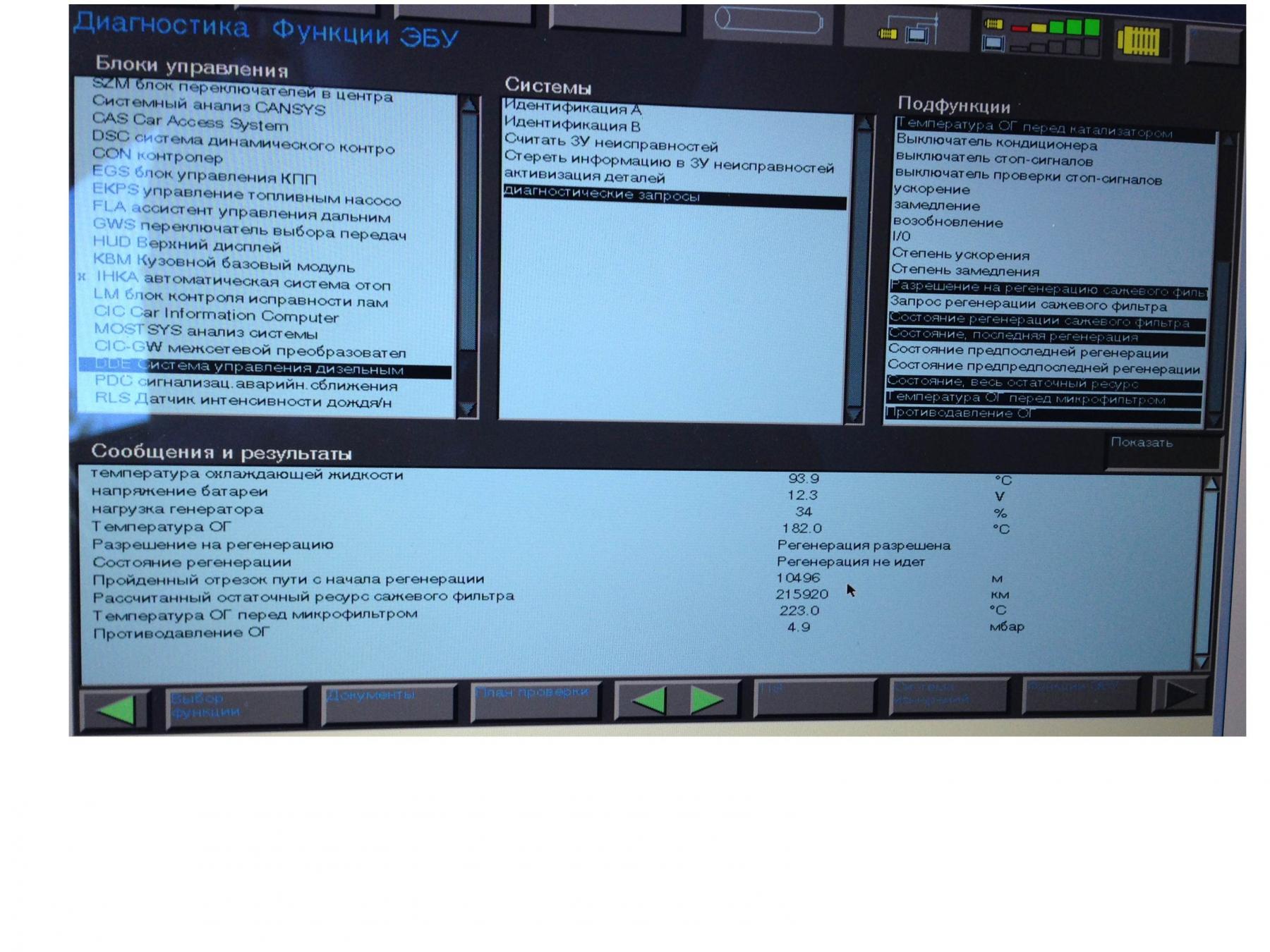

    А по делу сделал следующее. Нашел пост на одном из форумов:
    Попробовал почти то же самое только ехал 90+- 1-3км/ч на круизе с кучей ошибок:) почему то было две ошибки по поводу сажевого фильтра и 6 ошибок по поводу свечей (по одной свече на ошибку:) ). Делал следующее читал ошибки, сбрасывал ошибки, запускал принудительную регенерацию, сбрасывал ошибки, читал ошибки... и так несколько раз (врать не буду, не помню сколько раз, но не менее 5-8 раз повторял эти операции по кругу). Раза 2-3 в процессе повтора смотрел текущее состояние регенерации, и в один прекрасный момент мне написало идет регенерация, температура порядка 620 градусов, противодавление около 60-70мбар.
    Так как задние стекла затонированы никакого дыма (ни серого, ни синего, ни вонючего, нииикакого) я не видел:( Через боковые так же не удалось рассмотреть специфичный дым. По динамике и расходу все оставалось на прежнем месте (может что-то изменилось, но не заметное для глаз).
    Так продолжалось порядка 15-20 минут, после чего счетчик последней регенерации сбросился в 0 и начал отсчитывать в плюс (в метрах). Не заметил как, но почему то этот счетчик стал с минусом и стал отсчитывать к нулю, после чего опять ушел в плюс. Мистика... понять смысл этого счетчика я не смог.
    В итоге что имеем:
    Противодавление в состоянии холостого хода: 6-9мбар
    Температура ОГ перед сажевым в состоянии холостого хода: около 200-220
    Противодавление на автомате на скорости 94-96км/ч с 1400-1600 оборотами: 30-32мбар
    Температура ОГ перед сажевым на скорости 94-96км/ч с 1400-1600 оборотами: 240-270
    Думаю все таки это успех:)
    Все ошибки пропали, в том числе и по поводу свечей. Заново запустить принудительную регенерацию мне снова не удалось, насколько я понимаю хрен он мне запустит регененерацию при 32мбар противодавлении или все таки должен всегда запускать принудительную регенерацию?
    Фото в состоянии холостого хода. В процессе регенерации не удалось сделать фото, машину очень трясло или у меня руки кривые:(
