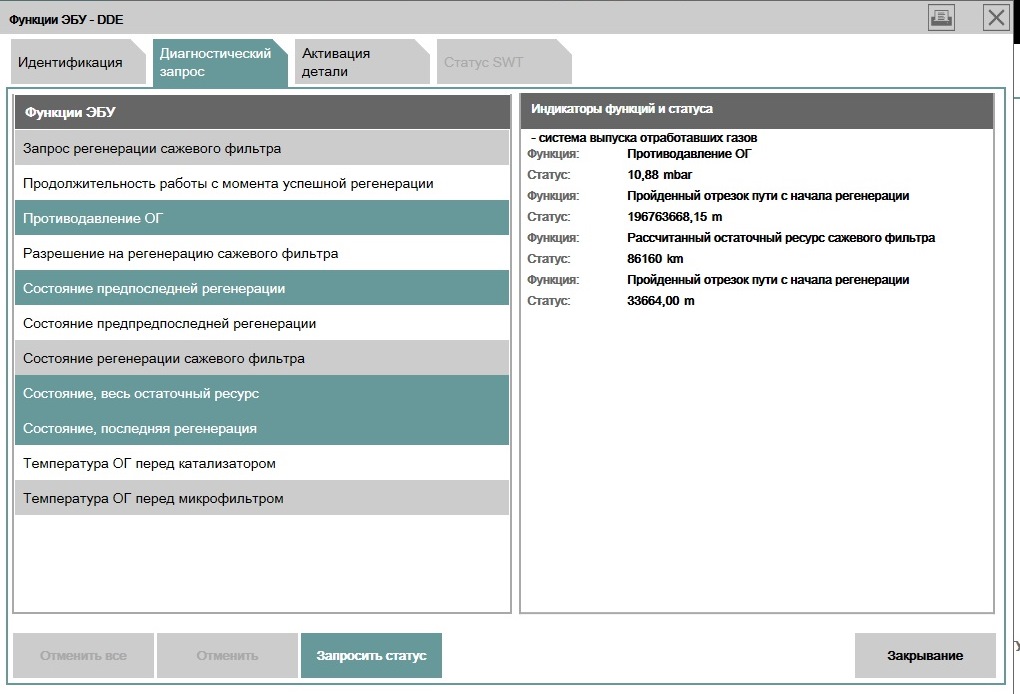

    вы тут про что ? По "диагностической дырке" определить полная банка или нет невозможно, зачастую даже при пустой банке показывает противодавление (если датчики не удалили), сканнеры в цсдд - Бошь, они конечно хороши, но к примеру разные там блоки Денсо диагностятся через жопу. Стучать по банке и говорить - она у вас полная или пустая, как то не солидно. Так что - метод только один, как и сейчас проверка на токсичность выхлопа.

    Пропускная способность на бмв с блоками едц 16 во многих случаях будет выглядеть с лёгким противодавлением, т.е как будто фильтр есть, просто в отличном сострянии. Не метод это. Да и нет у них времени это смотреть.

    Если есть ошибки по свечам/реле, регенерации не будет.
    Равно как и при непрогретом двигателе (<75C), и если бак пустой (вроде <10л), и при записанной ошибке о слишком высоком противодавлении перед ДПФ.

    При ошибках на свечи регенерация идёт.
