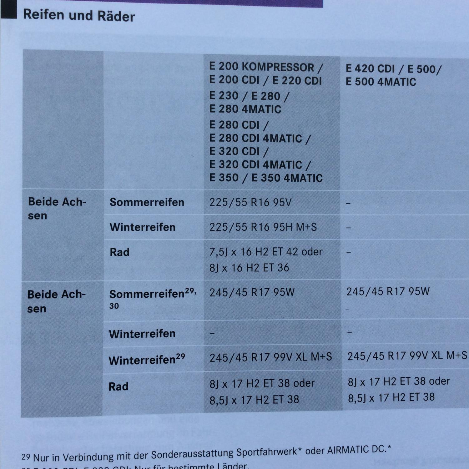

    Понятно! Надо будет исправить это дело! С БМВ как-то пнятно было всё при выборе дисков, с МБ не могу ещё разобраться, какой ET нужен на какой ширине диска!

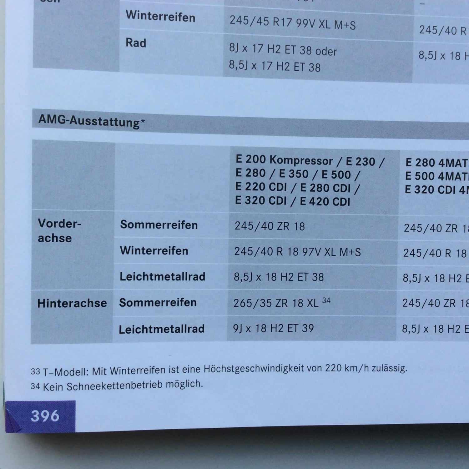

  8. Fantomas
    Fantomas Right
    2 сен 2007
    3,196
    Transport
    Южнее
    et35-38
    выбор простой, амг - брабус от ешки .

    Тут наткнулся на такое:
    8x18 ET 30
    8.5x17 ET 38
    8x17 ET 38
    8x16 ET 36
    7.5x16 ET 42
    :roll:
