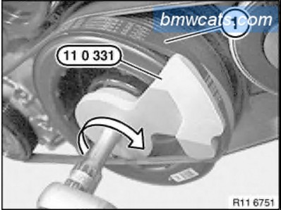

    Всех приветствую!
    Подскажите, не могу понять, как снимается и ставится ремень кондишки, если нет натяжного ролика?

    Как на велике ;)

  19. Raik
    Raik New Member
    27 авг 2015
    16
    Снимал, как на велике...
    При снятии замялись несколько ручейков, а при установке несколько ручейков в нескольких местах вообще срезались :(
    To Bibas
    Спасибо за информацию, но Вы забыли добавить, что нужно монтажное приспособление...
  20. AxiLe
    9,245
    1,433
    Головку на болт одеваешь если нет спец инструсента, и крутишь. Мотор легко крутится, и ремень также легко руками на шкив налезвет.
    Дай .... Молоток он себе голову расшибет. Вот и с тобой также, умудрился замять то, что считал невозможным. :) кроилово привело к попадалову.
