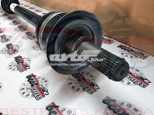

    Ситуация такая, у знакомого е70 2007, уже 3 раза вылетал задний правый привод из редуктора. Обслуживается в Сенсоне, но они разводят руками...
    Что может быть?
  7. AxiLe
    9,239
    1,422
    Кольцо меняли на приводе?.
  8. h5
    h5 Well-Known Member
    16 май 2011
    1,018
    133
    Какое кольцо?
  9. AxiLe
    9,239
    1,422
    #629 AxiLe, 23 дек 2021

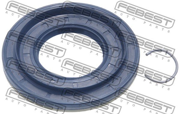

    Которое вылетает из редуктора
    Я понимаю что никто не хочет заморачиваться менять его, так как это геморой ещё тот. Но всё же, кольцо стоит первым делом заменить с сальником, стоит в районе 20 евро

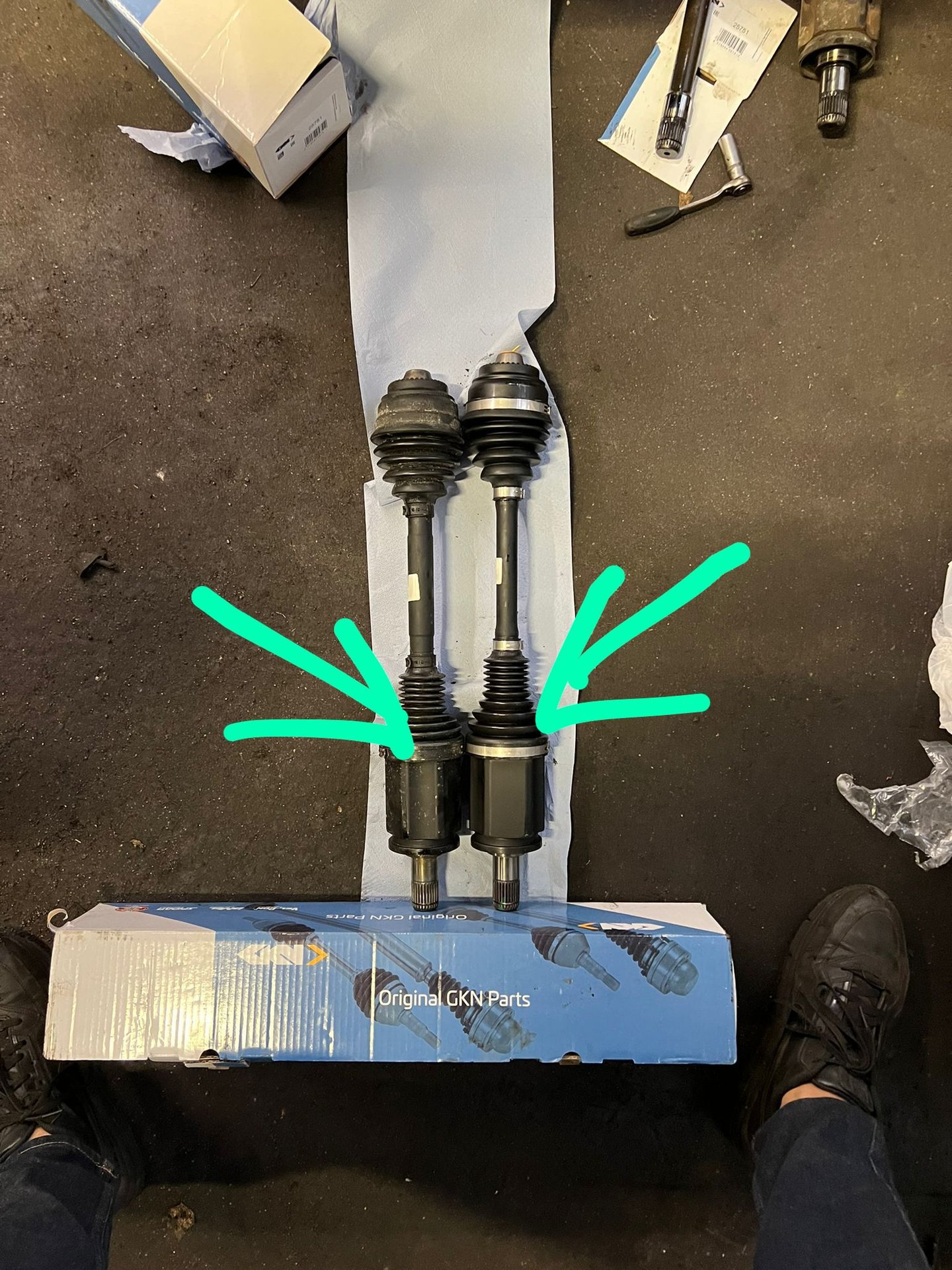

    Проблема скорее всего в том что деталь короткая. Речь скорее идет о Лебро или Спидане хотя все они GKN group Столкнулись с тем что запчасть на несколько сантов короче оригинала и например спидан из интеркарса и спидан из сенсона/ad baltic это по факту две разные детали, хоть в одной коробке и с одним кодом. У одних завод в испании-там короткая деталь, которую вырывало из редуктора. Поставили немца из интеркарса-вопрос решился
