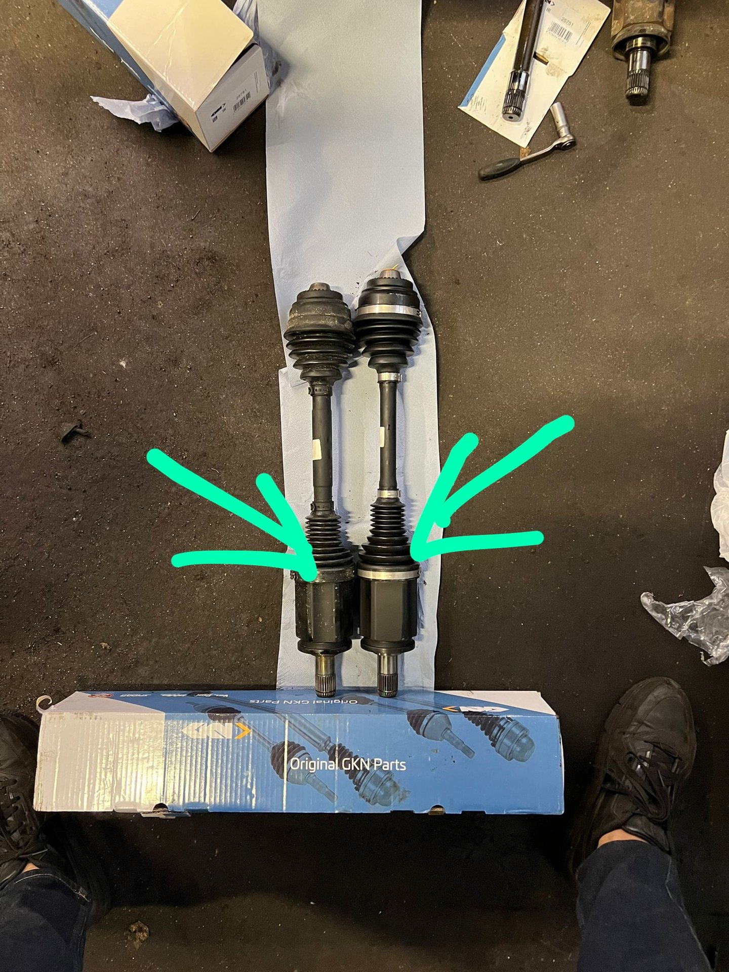

    Это касается исключительно передних приводов.
  3. AxiLe
    9,245
    1,433
    У е70 задний редуктор есть 2 вариантов, простой и для повышенной нагрузки, прицеп таскать.
    Также и с полуосями.
    Стоит убедиться какой редуктор стоит и какая полуось.
    gutta нравится это.
  4. wabeco
    wabeco New Member
    23 сен 2011
    6
    С завода стоял скорее всего усиленней так как есть фаркоп. Летом 2020 разлетелся, поменял на бу , но какой - простой или усиленный поставили сказать не могу. Но если с завода был фаркоп то наверное и полуоси усиленные стоят.

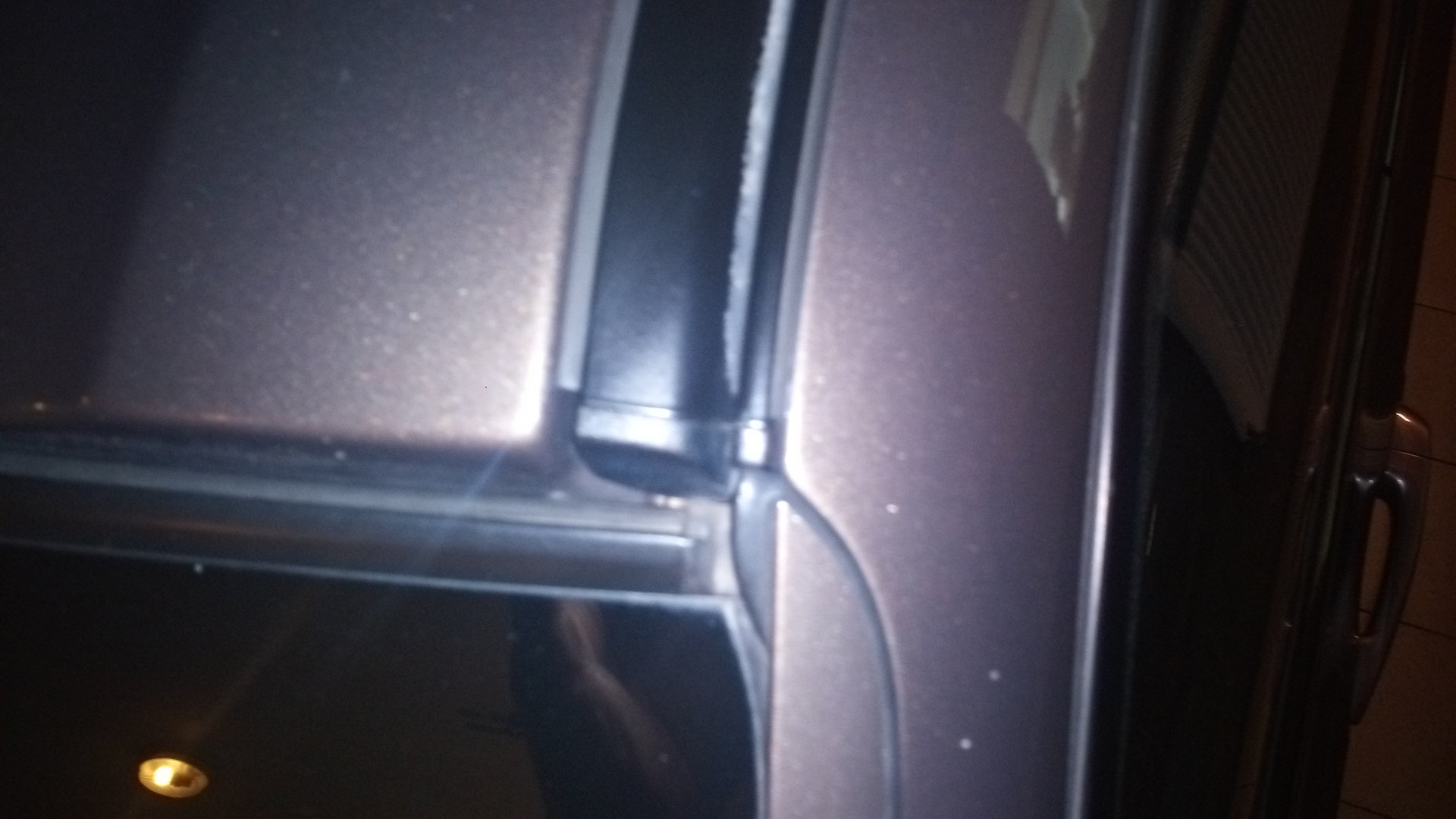

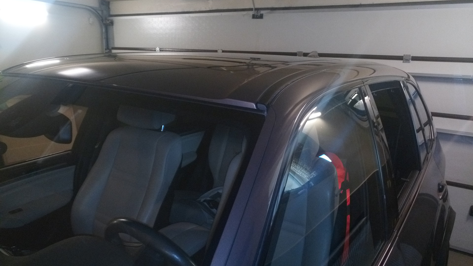

    Вчера помылся на Циркуле, просрчилось несколько капель в салон через верхний левый край лобовухи. В чём проблема?

    Bmw rezerves dalas
    у тебя на фото одна п ось от реста а вторая от дореста

    Последний раз , когда было что-то подобное у меня - вольксваген тоуран с панарамной крышей - забились водостоки и из-за этого в дождь вода текла по стойке прямо в салон.
    Если лобовое стекло оригинал и туда никто не лез , то проблема там маловероятна. Вряд ли заводской герметик внезапно испортился.

    Судя по форумам, если засоряются водостоки, то вода идёт в пол, к водителю или пассажиру, ковролин мокрый становится. У меня конкретно через верхний край лобовухи где-то

    Вейстикли на шмерля, если с этой стороны или на гарозес 1 если с той. Первые чуть дороже.

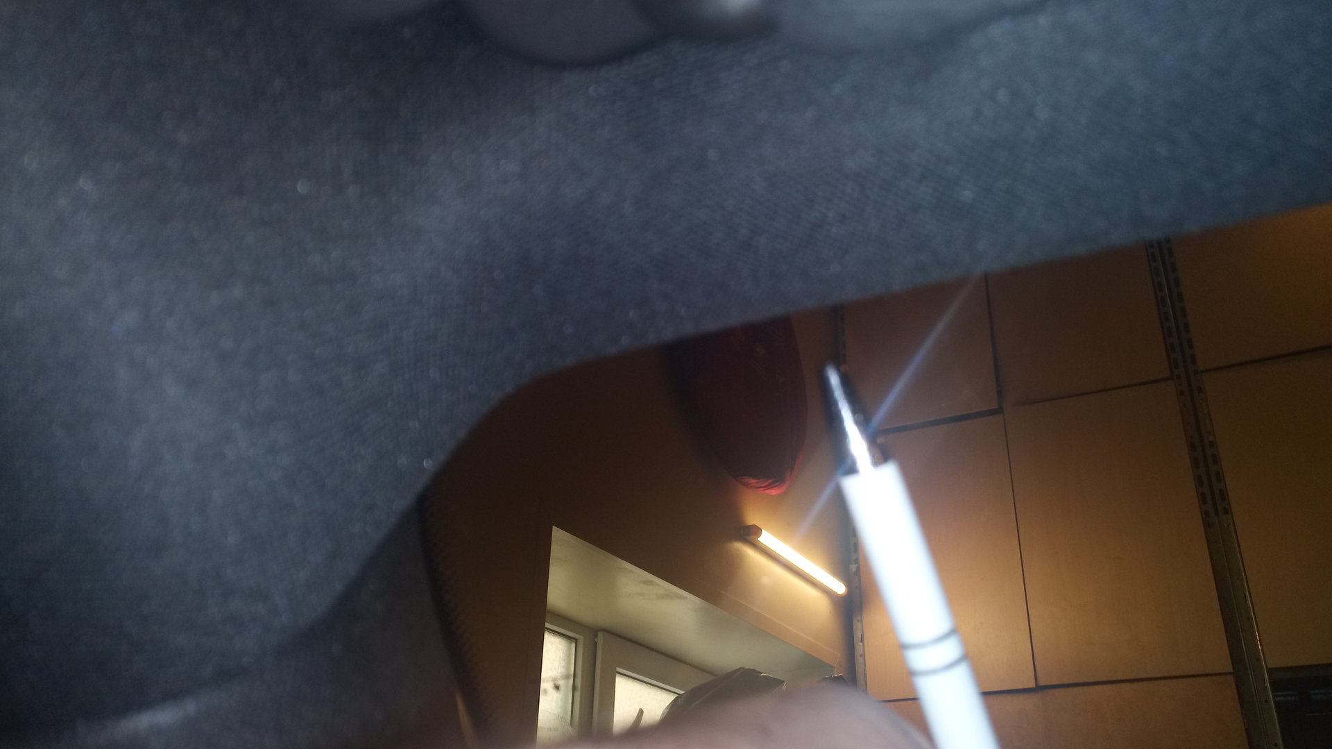

    Пс. А может снять обшивку и посмотреть откуда там течет сперва?

    Попробую вскрыть обшивку.
