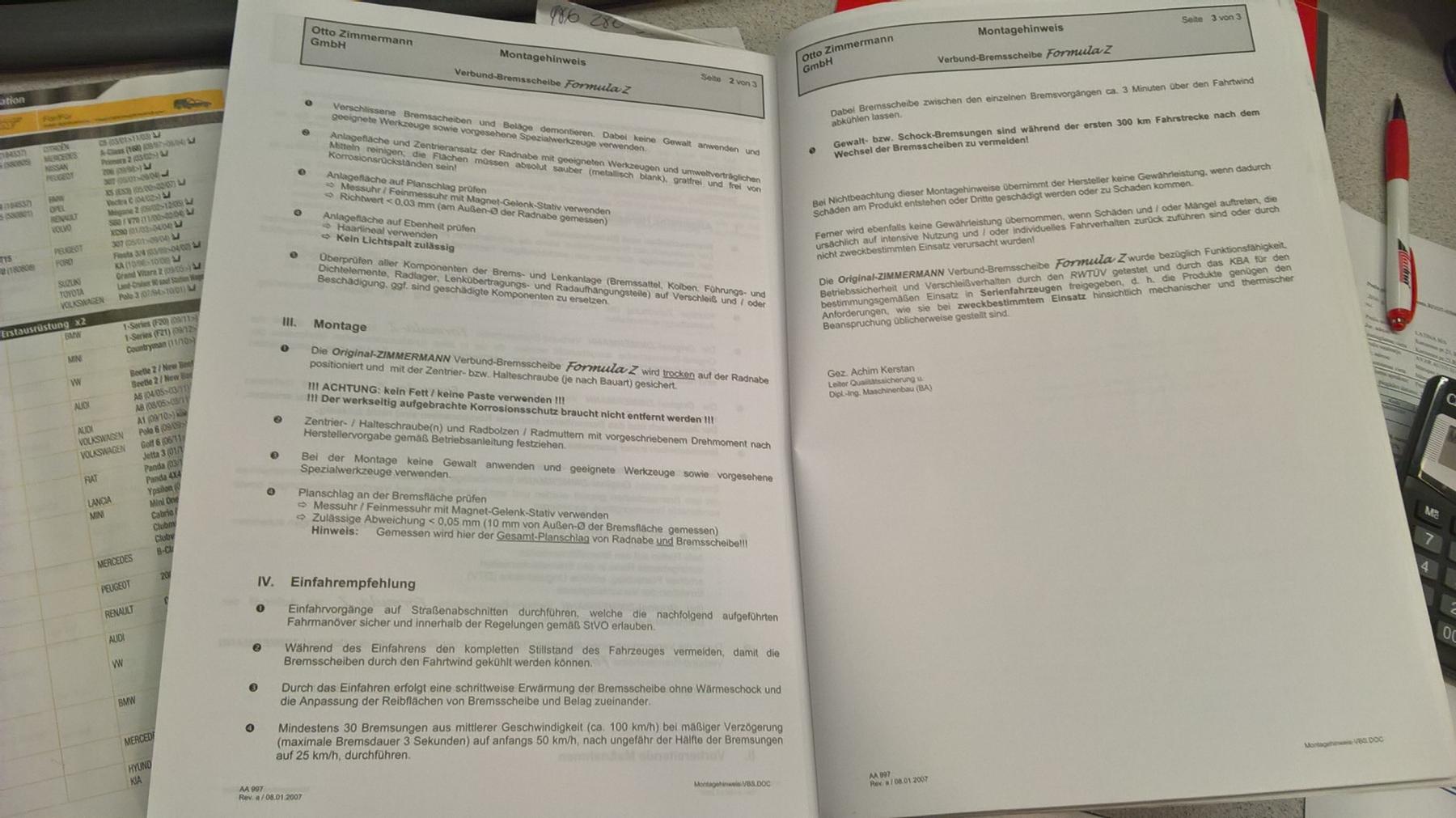

    перевод из каталога zimmerman:
    Руководство по замене тормозных дисков
    Подготовительные работы
    1. Все работы должны производится работником соответствующей квалификации.
    2. При снятии изношеных дисков не применять чрезмерных усилий. Использовать специализированный инструмент.
    3. Поверхность прилегания и центровочный выступ ступицы очистить от загрязнений и коррозии до блеска.
    4. Проверить установочную плоскость ступицы на торцевое биение. Использовать стрелочный индикатор с магнитным шарнирным штативом. Ориентировочная величина <0,03мм по наружному диаметру плоскости.
    5. Проверить установочную поверхность на плоскостность используя лекальную линейку. Недопустим никакой просвет.
    6. Проверить все компоненты рулевой и тормозной системы на износ и повреждения, поврежденные детали заменить.
    Монтаж
    1. Тормозные диски устанавливаются на ступицы сухими и фиксируются центровочными или удерживающими винтами (в зависимости от конструкции).
    2. ВНИМАНИЕ : Не применять смазку или пасту !!! Нанесенное заводом антикорозионное покрытие удалять не надо.
    3. Проверить торцевое биение на тормозной поверхности. Использовать стрелочный индикатор с магнитным шарнирным штативом. Допустимое отклонение <0.05мм (измеренное в 10мм от наружного края диска). В данном случае измеряется общее торцевое биение ступицы и тормозного диска !!! Центровочные (удерживающие) и все колесные болты\гайки во время измерения должны быть затянуты. Момент затяжки должен соответствовать предписанию завода производителя.
    Рекомендации по обкатке тормозных дисков и колодок
    1. Цель данной процедуры – постепенно повышать температуру компонентов без создания температурного шока и “прикатать” поверхности трения дисков и колодок. Процесс обкатки тормозов проводить на участках дорог, которые позволяют совершить указанные в следующем пункте маневры безопасно и согласно ПДД.
    2. Для “прикатки” следует произвести как минимум 30 торможений длительностью не более 3 сек. каждая. Осуществлять торможение необходимо со средним замедлением. Между торможениями проезжать несколько километров для охлаждения системы. Например:
    100км\ч – 50% тормозного усилия продолжительностью 3сек., далее разгон и 3 минуты охлаждения системы. И так 30 раз. Hе допуская снижения скорости ниже 25км\ч, чтобы тормозные диски могли охлаждаться встречным воздушным потоком.
    3. Требуется избегать в первые 300км пробега экстренного и затяжного торможения. Если дорожная ситуация усложняется, снизьте скорость, увеличьте дистанцию.
    4. Если нет возможности произвести обкатку описаную выше, то следует руководствоватся ниже указаными рекомендациями:
    · В первые 300км пробега соблюдать дистанцию, увеличенную в полтора-два раза, поскольку на период обкатки тормоза работают ниже плановой эффективности.
    · Дозировать усилие на педаль, избегая резких нажатий.
    · Избегать экстренного и затяжного торможения. Если дорожная ситуация усложняется, снизьте скорость, увеличьте дистанцию.
    · Не рекомендуется выезжать с необкатанными тормозами на трассы вне населенных пунктов. Скоростной режим этих дорог высок, и выше риск перегреть компоненты тормозной системы.
    Otto Zimmermann GmbH
