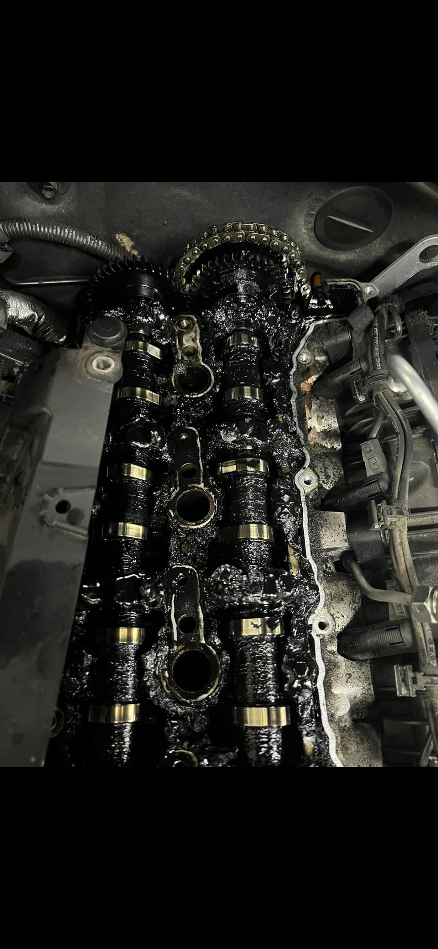

    А разве у bmw не было отзывной компании когда они бесплатно это холодильник меняли за счет завода?
  2. DemAn
    11,764
    1,663
    Кстати, вот интересно.. была дизельная е60 с мотором м-серии и с пробегом 300тыс. В ней масло меняли исключительно по регламенту производителя раз в 30 тыс или сколько там положено.. и всё было хорошо с мотором.

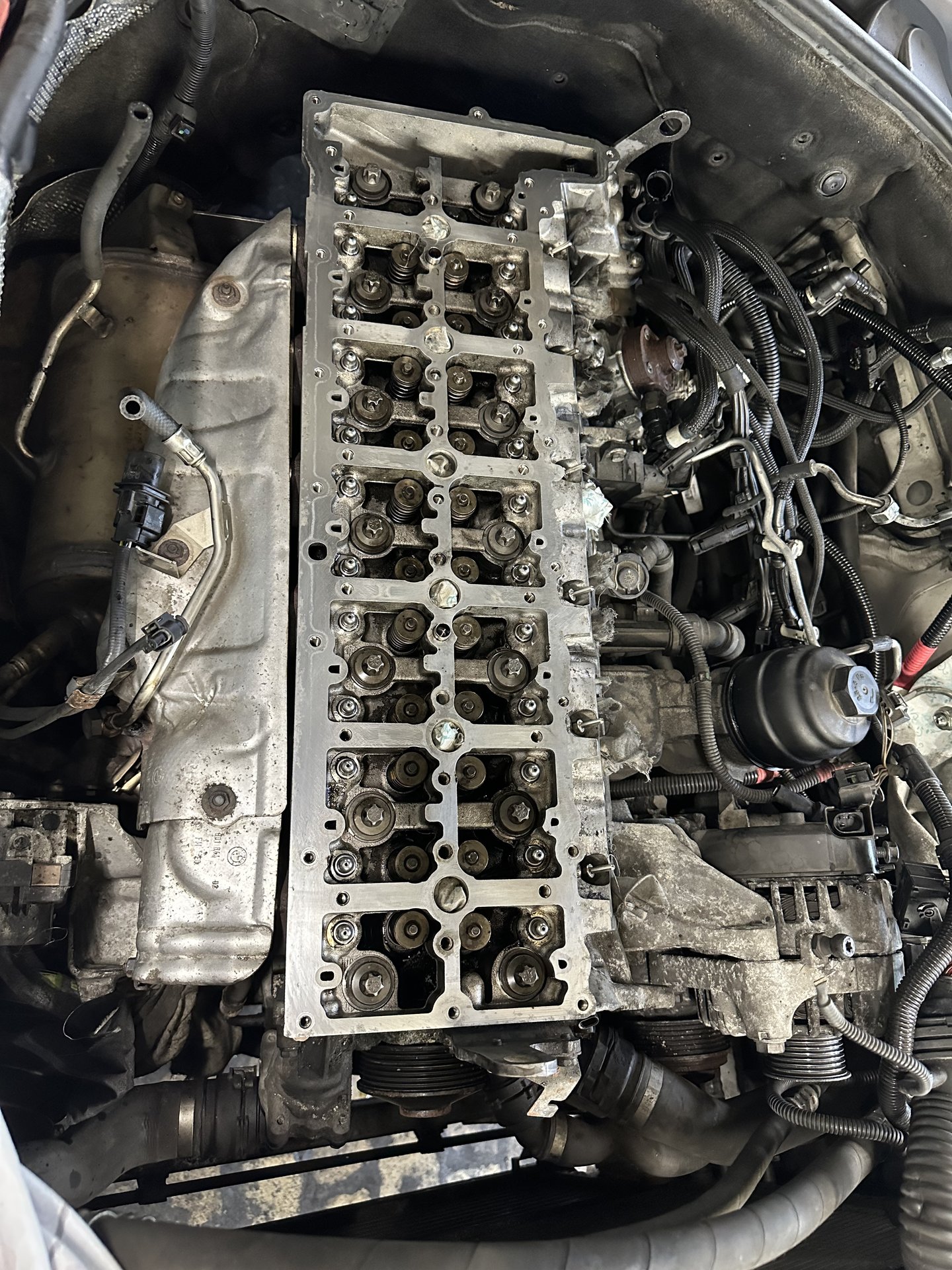

    Тут уже не так все страшно, небольшой налет. Цепь была очень сильно растянута.

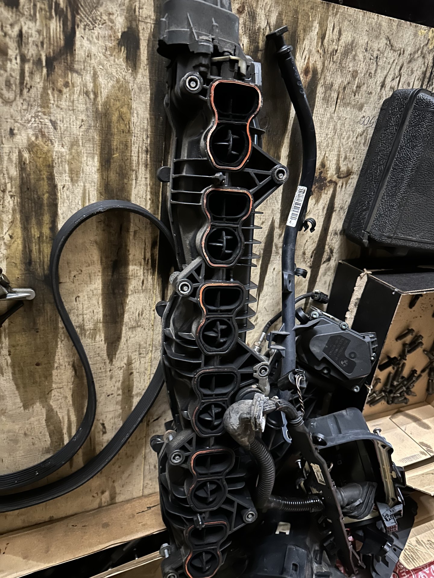

    Заслонки в неплохом состоянии

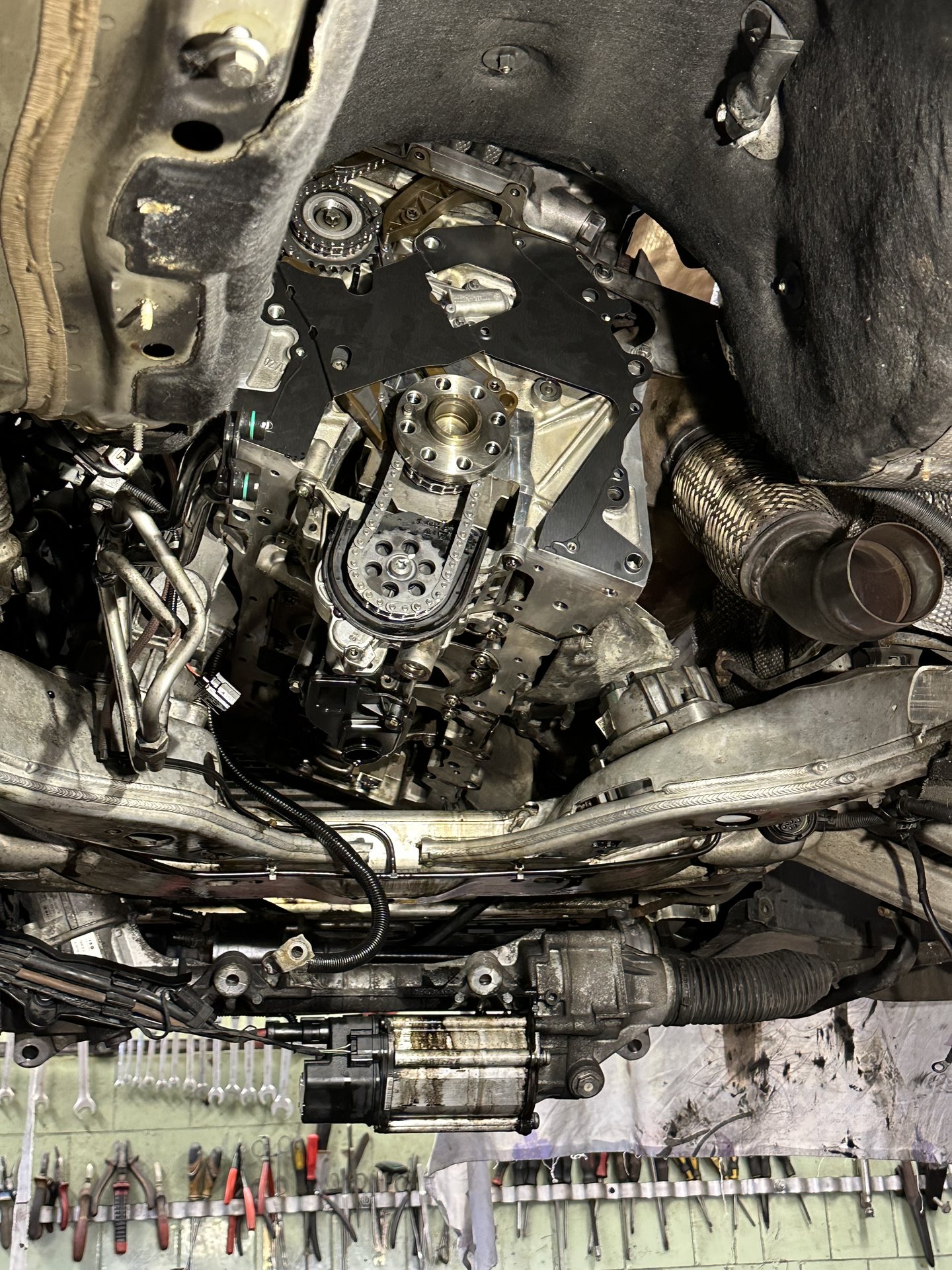

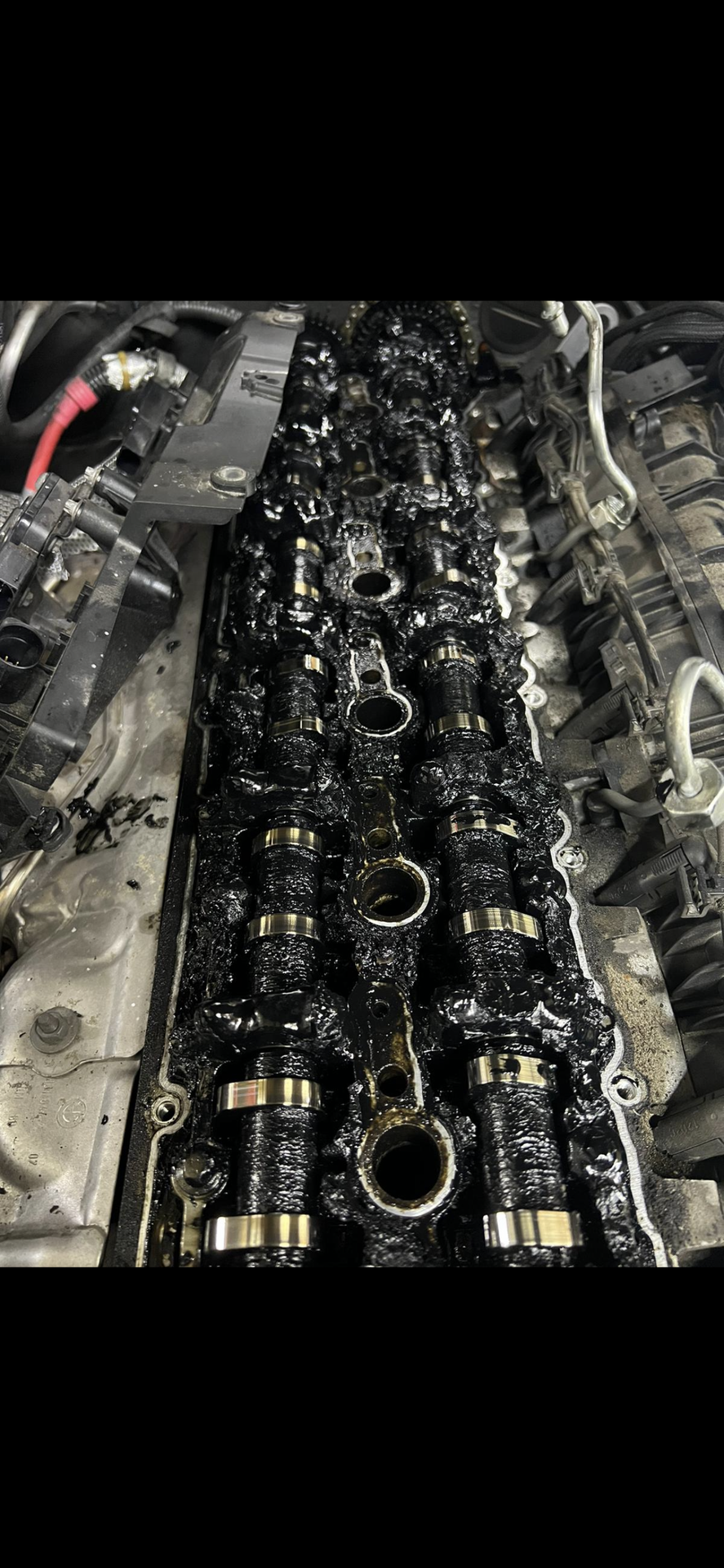

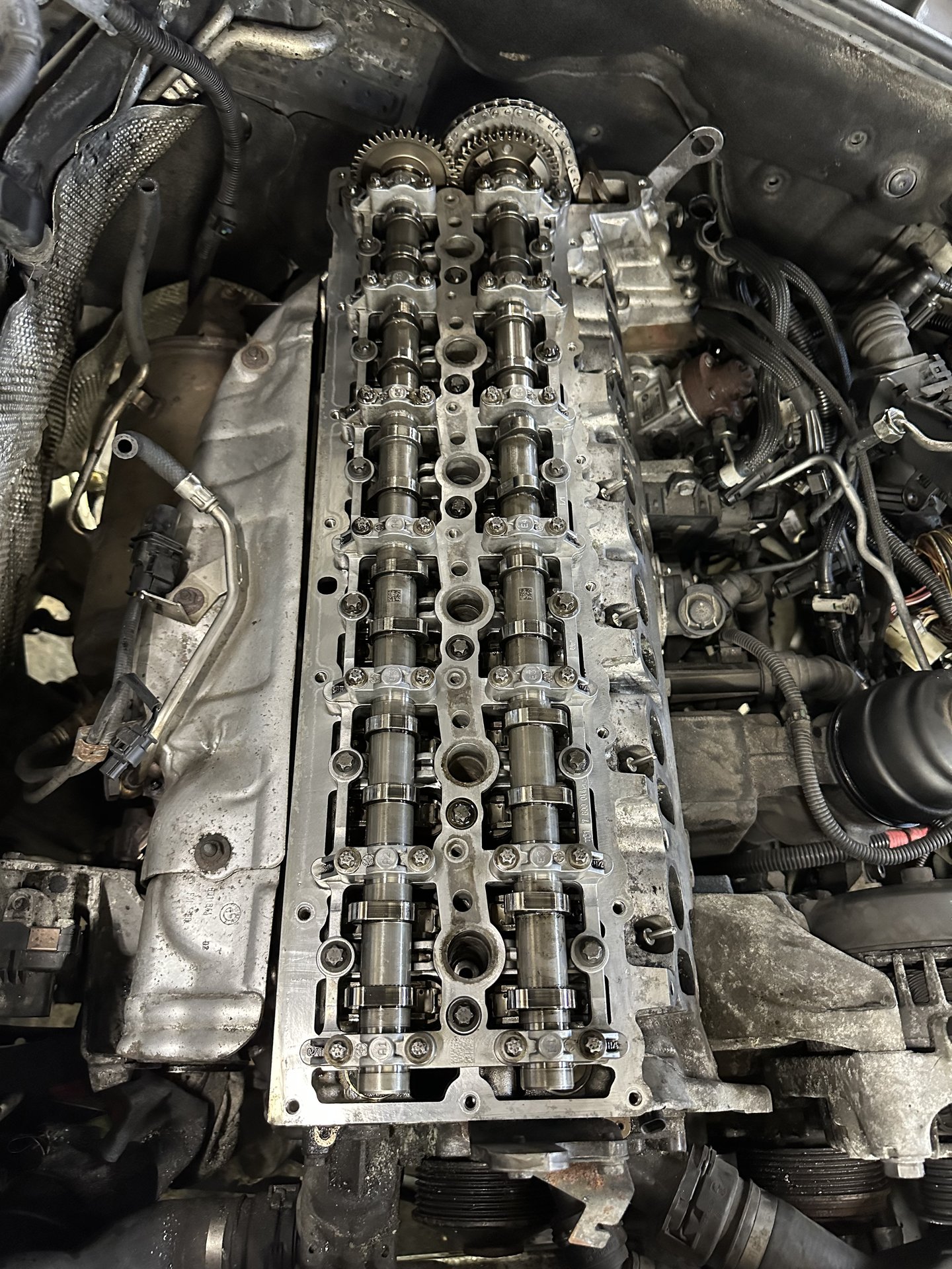

    Судя по фото, это самый черный N2 вариант который я когда либо видел в n57
    Рейку то зачем снимали :) первый раз чтоли меняют цепи?

    Да там помимо цепей, меняем еще пол мотора запчастей.

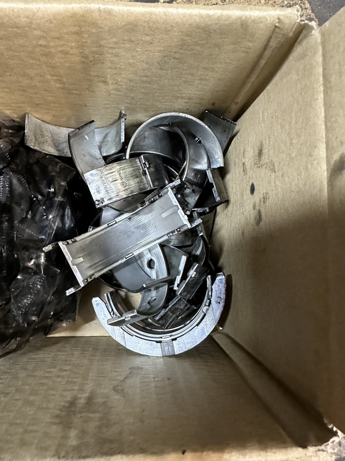

    Они чего там?! Неделю меняли цепи с вкладышами ? :green: Или коленвал тоже снимали ? :pray:

    Неделю ждали новые болты, из-за них все зависло.

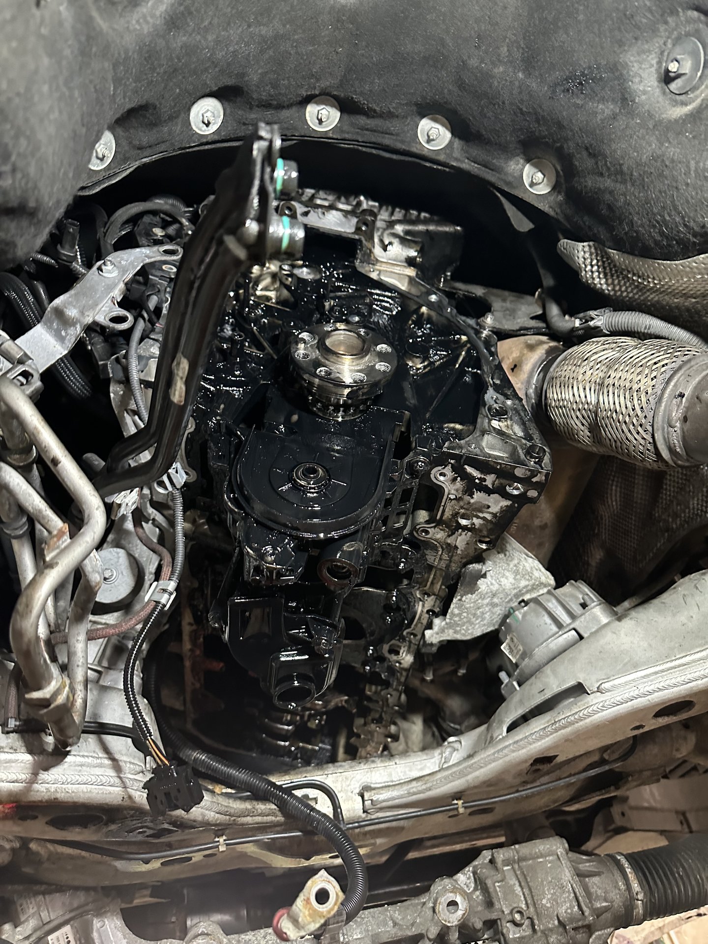

    Список того что менялось:
    1. Все цепи и что с ними связано.
    2. Коренные и шатунные вкладыши + новые болты
    3. Клапанная крышка
    4. Гидрокомпенсаторы клапанов
    5. Свечи
    6. Помпа, термостат, ролики и ремень
    7. Разные прокладки, сальники, трубки по мотору
    8. Все жидкости и фильтра, антифриз, тормозуха, гидроусилитель
    9. Новый аккумулятор
    10. Масло и фильтр АКПП
    11. Пыльники и отбойники задних амортизаторов
  19. nikitaec777
    3,076
    597
    Итого?! 5к примерно?
  20. хулиGUN
    3,055
    783
    Just Detail It!
    Еще не считал, но примерно около 4к наверное, но это не окончательно. Еще надо отписать EGR и заслонки, ну и будет разумное поднятие мощности.
