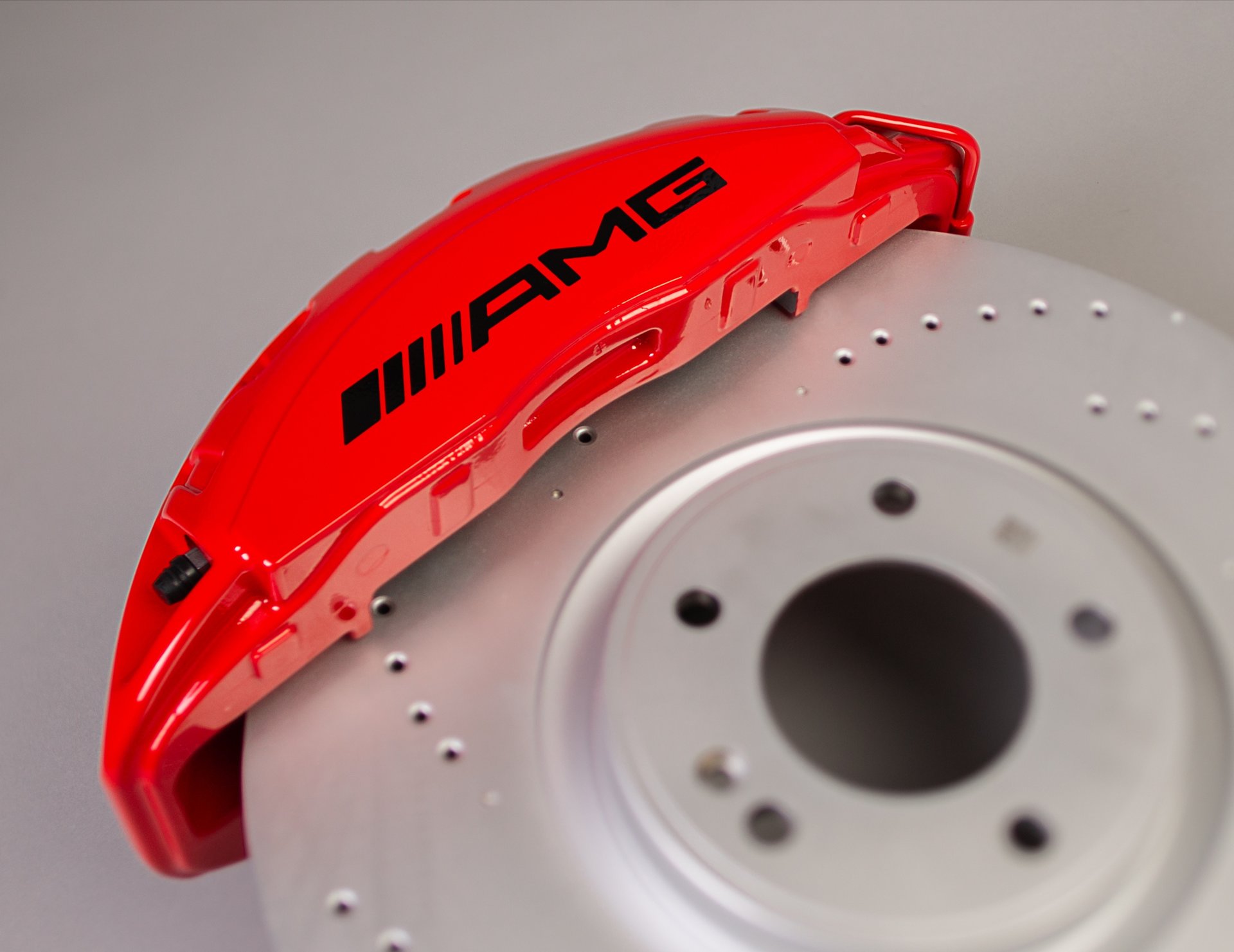

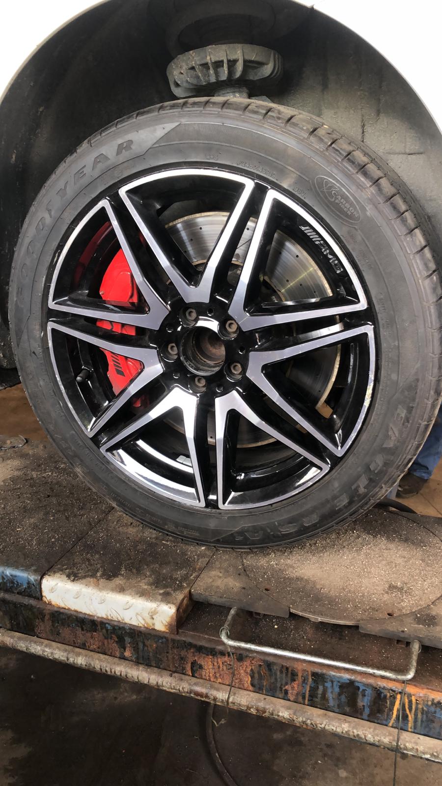

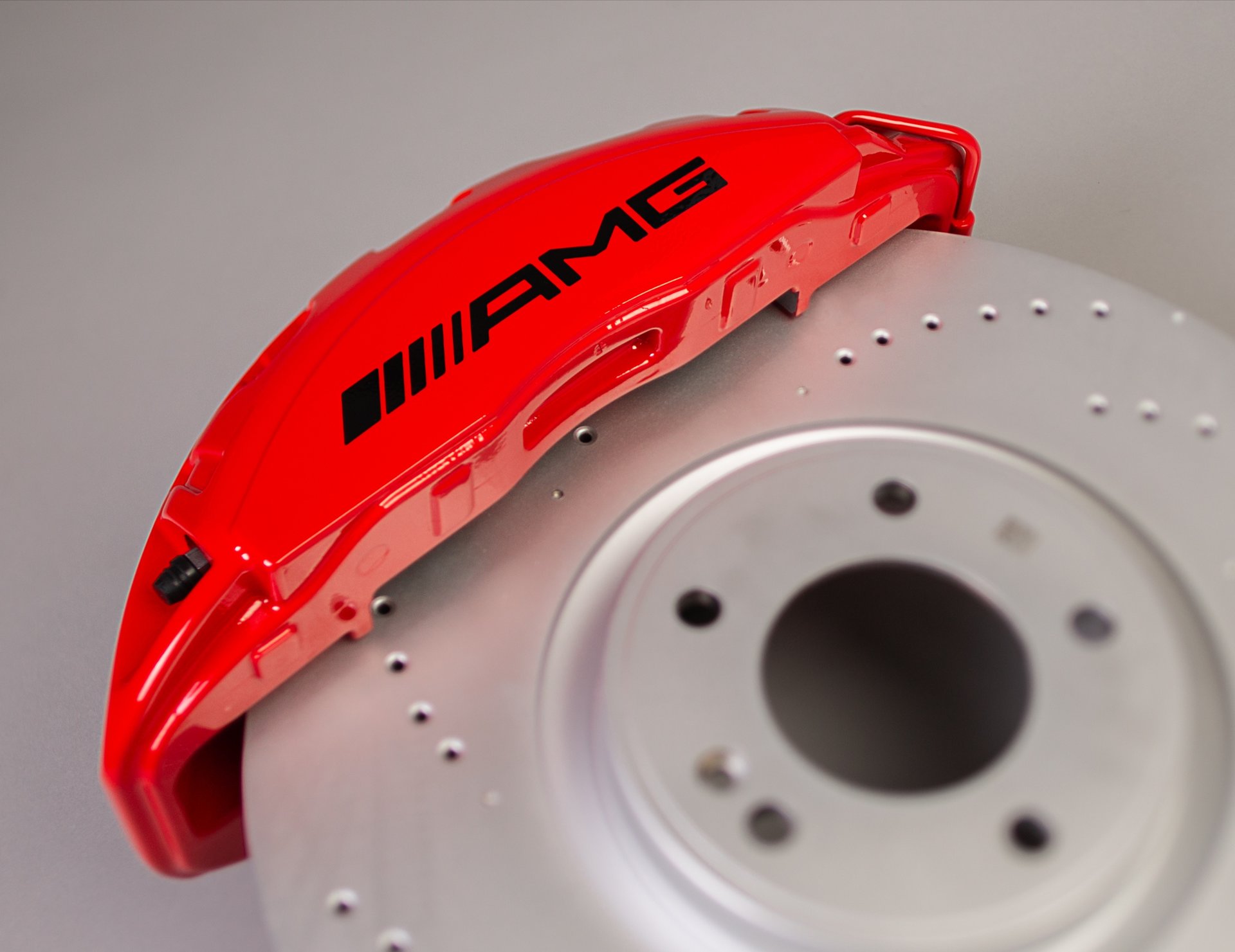

    Почему порно? Хотя я предполагал что ты на это можешь возбудиться :) Это тормоз на новый 63ий гелик. :)
  4. Andrey45

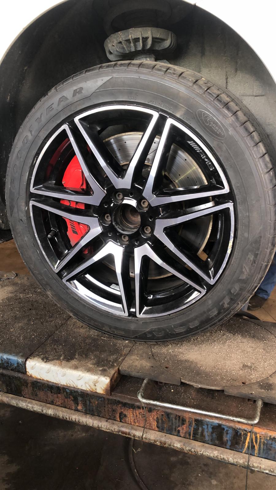

    Колёса большие, тормозилки, относительно, маленькие. Без танцев с бубнами из-за своего вылета большие суппорта не поставить. Но в планах.
  5. Уругнек
    4,603
    870

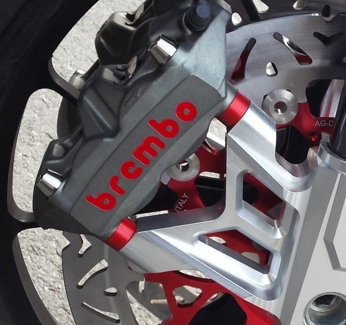

    Все амг на эти тачки дорогие. Я думаю тебе по своему кузову надо погуглить как тормоза улучшить и что ставить и от этого и отталкиваться. Все большие тормоза устанавливаются только с переходными адаптерами которые вытачивают у токаря или цнц станке, но как я понимаю такой сетап не пройдет тех осмотр
  6. Andrey45
    Часть суппортов АМГ через переходник в оригинале. Если качественно выточить под машину вопросов не возникнет. Основная проблема диски тормозные. Знакомый заморачивался тормозами на 129й. Брал сборные диски и центр вытачивал под свой вылет.

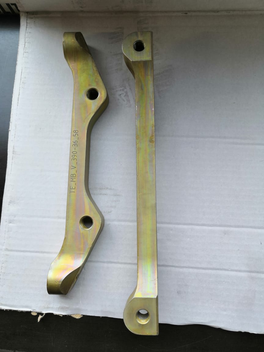

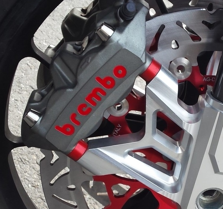

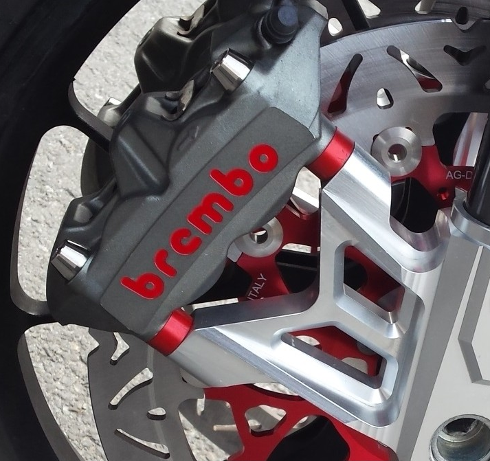

    Ты про это?
  12. Уругнек
    4,603
    870
    Потому что такой в оригинале
  13. Уругнек
    4,603
    870
    Ага. Если такие ручки проходят ТО, тогда круто :))) Можно колхозить тормоза без проблем.

    На мопедах стандартная практика - регулировка суппортов проставками под разный размер дисков.
    Везде суть та же, так что должны быть и оригинальные такие штуковины по идее.
    Norge нравится это.
  16. Andrey45
    Есть модели на которые суппорта такие не ставились. Соответственно переходников нет.

    А почему эти переходники ручками называют?
    пс диски от 222 6.3 такие в оригинале

    Ну да, судя по формам, с тачками сложнее.
    На мопедах, даже если суппорта не ставились, токарь делает проставки, и вуоля, новые суппорта на местах.
    На ТО никто никогда о них не спрашивал, либо тупо не знают, либо всё в рамках правил.
