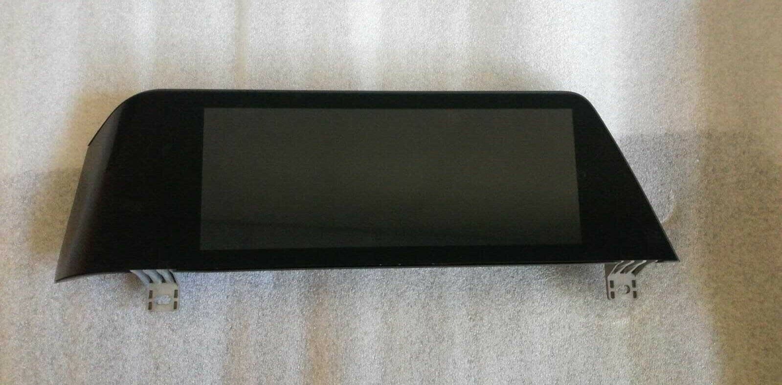

    Да вроде много их продаётся, центральный который. Только странно как-то, бывает что у одного и того же продавца на 8.8 дюйма стОит дороже чем 10.25 дюймов. Хотя пишет, что 10.25 полностью хороший.

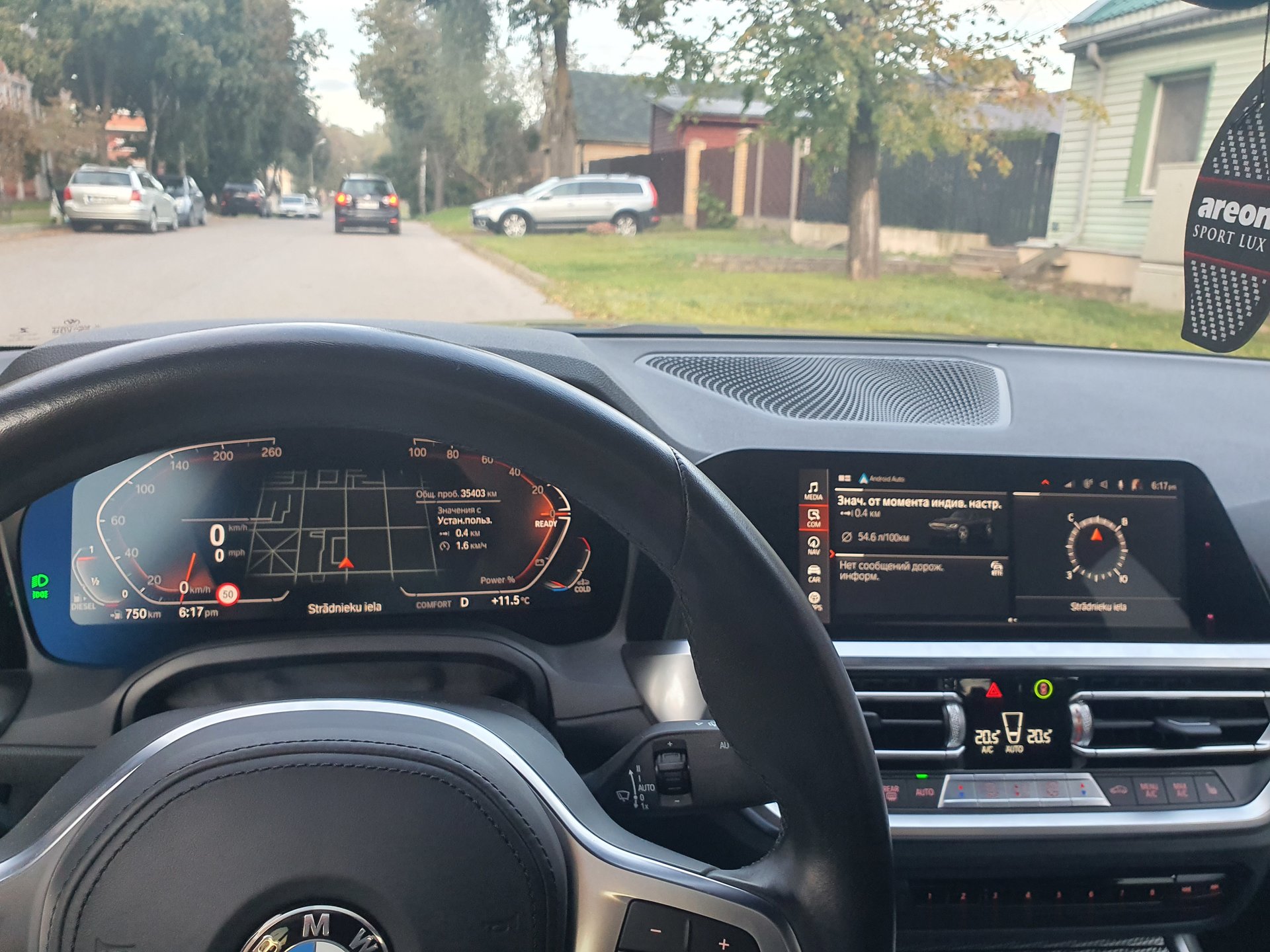

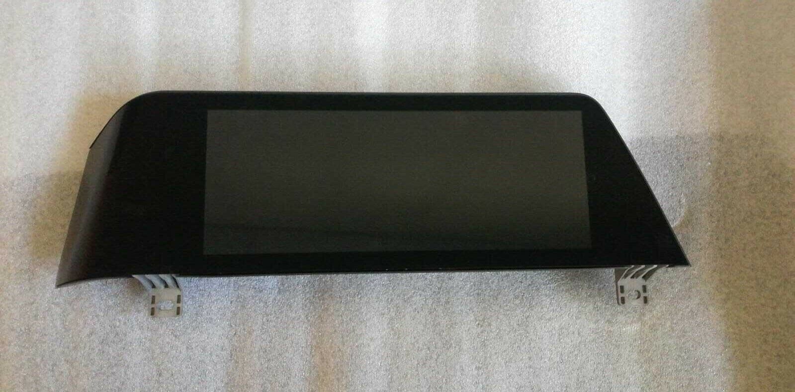

    #6985 listerman75, 6 окт 2023

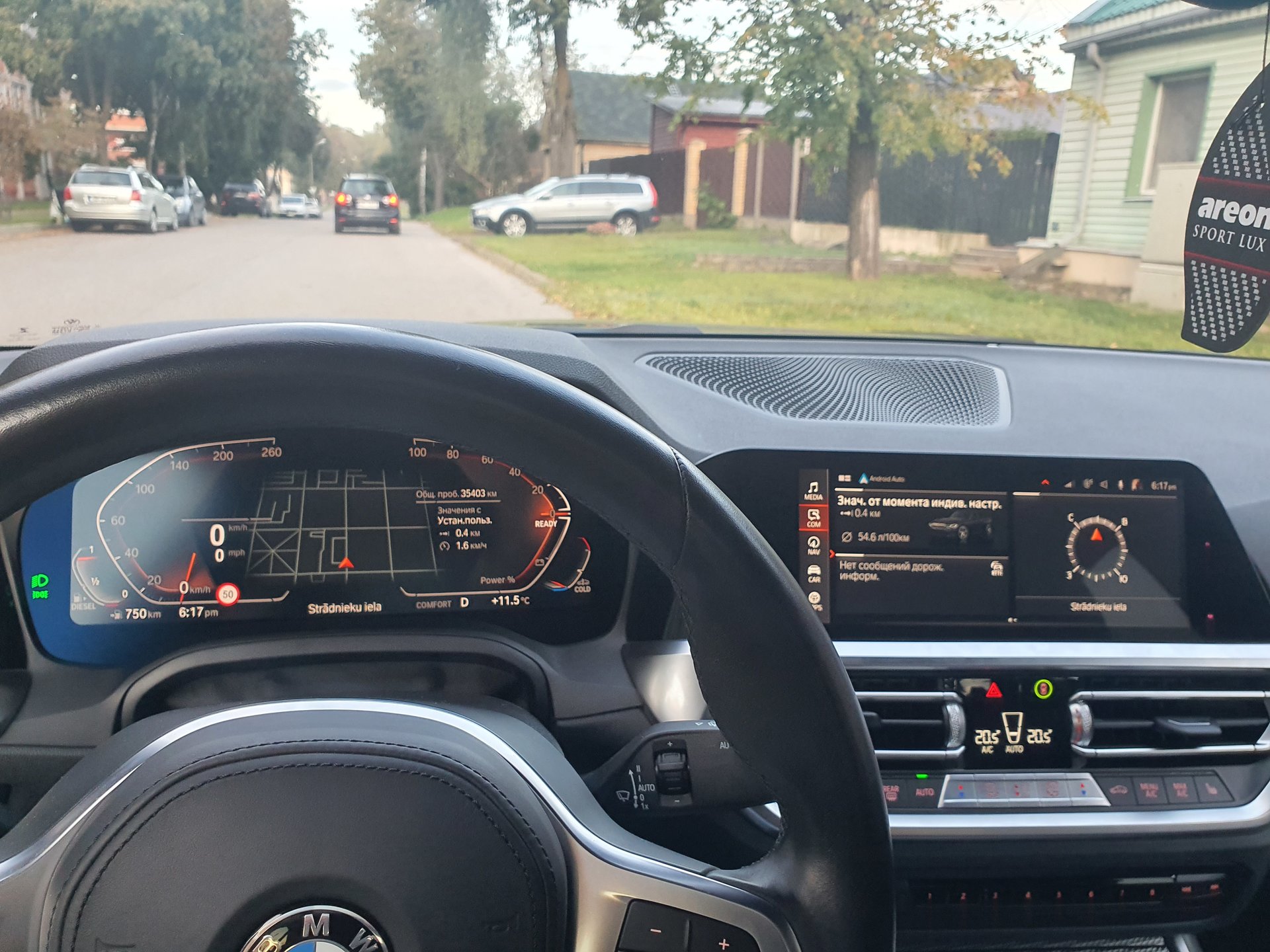

    Быстро-это доставка центрального дисплея. Заказано через Ибэй у латвийского продавца (кстати, был в плёнках и недорого, обозначен как NEW Other, спереди наклейка USA BMW на защитной плёнке , может неправедно добытый какой), заказан примерно в 14:00, где-то в 09:30 следующего дня у меня уже был, посредством TNT. Продавец огонь короче, 100% отзывов при 400+ продаж и коммуникация мгновенная в субботу.
    Кстати, кто будет ещё покупать, вы знали, что часть их шла без тачскрина?
    Это во время дефицита чипов такие мониторы ставили.
    Спасибо! Ну, не слишком. Но люди это первый раз делали. Пришлось им к московскому товарищу обратиться и как-то деньги ему переводить, через Казахстан, это +23€ комиссии получилось. Это, я так понимаю, за сертификаты. Зато теперь всё корректно по моему. На панели отображается чёрная G20 и всё работает. Пробег мой. Особенно эффектно обложки музыкальных альбомов выглядят, почти на всю правую половину панели.
    М-шрифты ещё россияне ставили, но может тогда тахометр изменится на бензиновый, не знаю ещё точно. И спидометр до 330 я не хотел бы. Если этих минусов не будет, может включим.

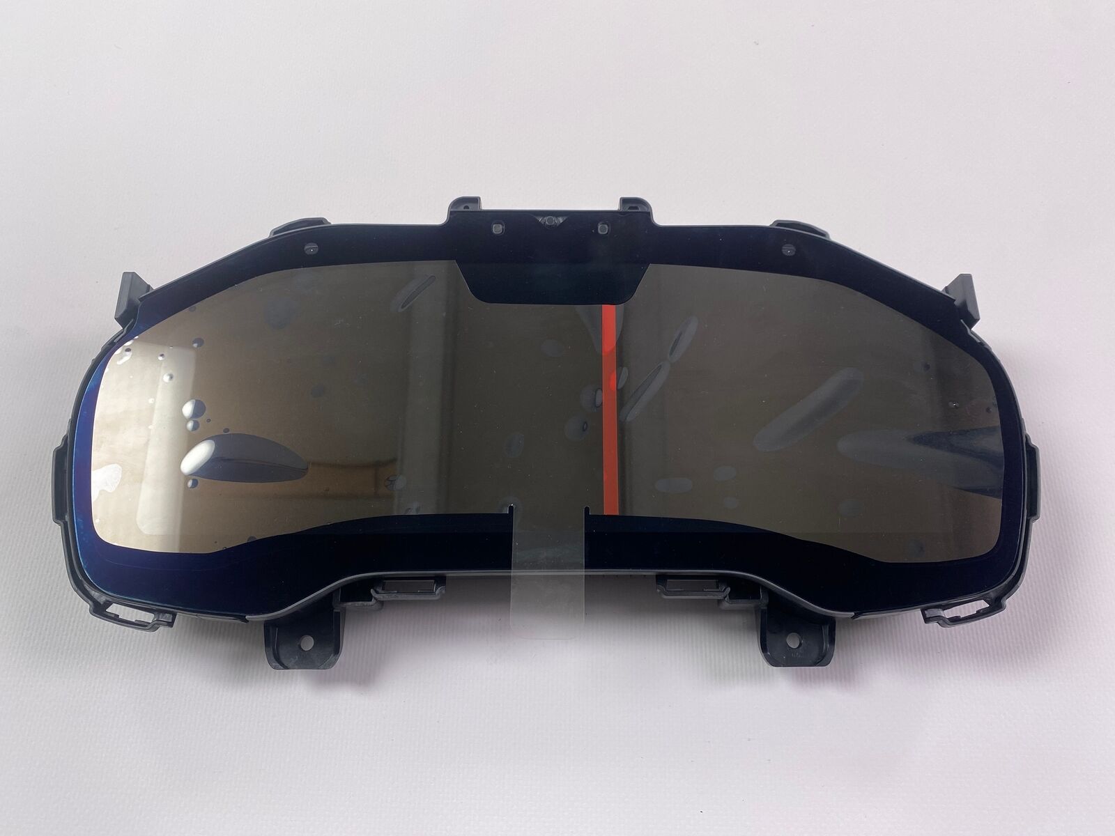

    #6987 listerman75, 9 окт 2023

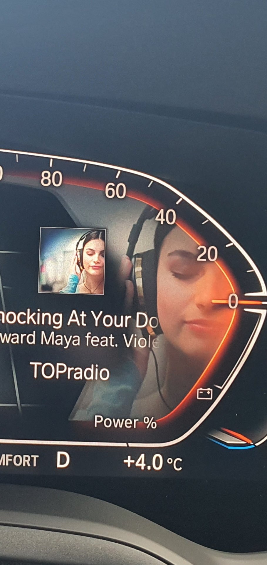

    Навигация у меня и так была. Что такое лазеры не знаю. Локатор спереди тоже был, вбока тоже какие-то датчики есть, если это про это.

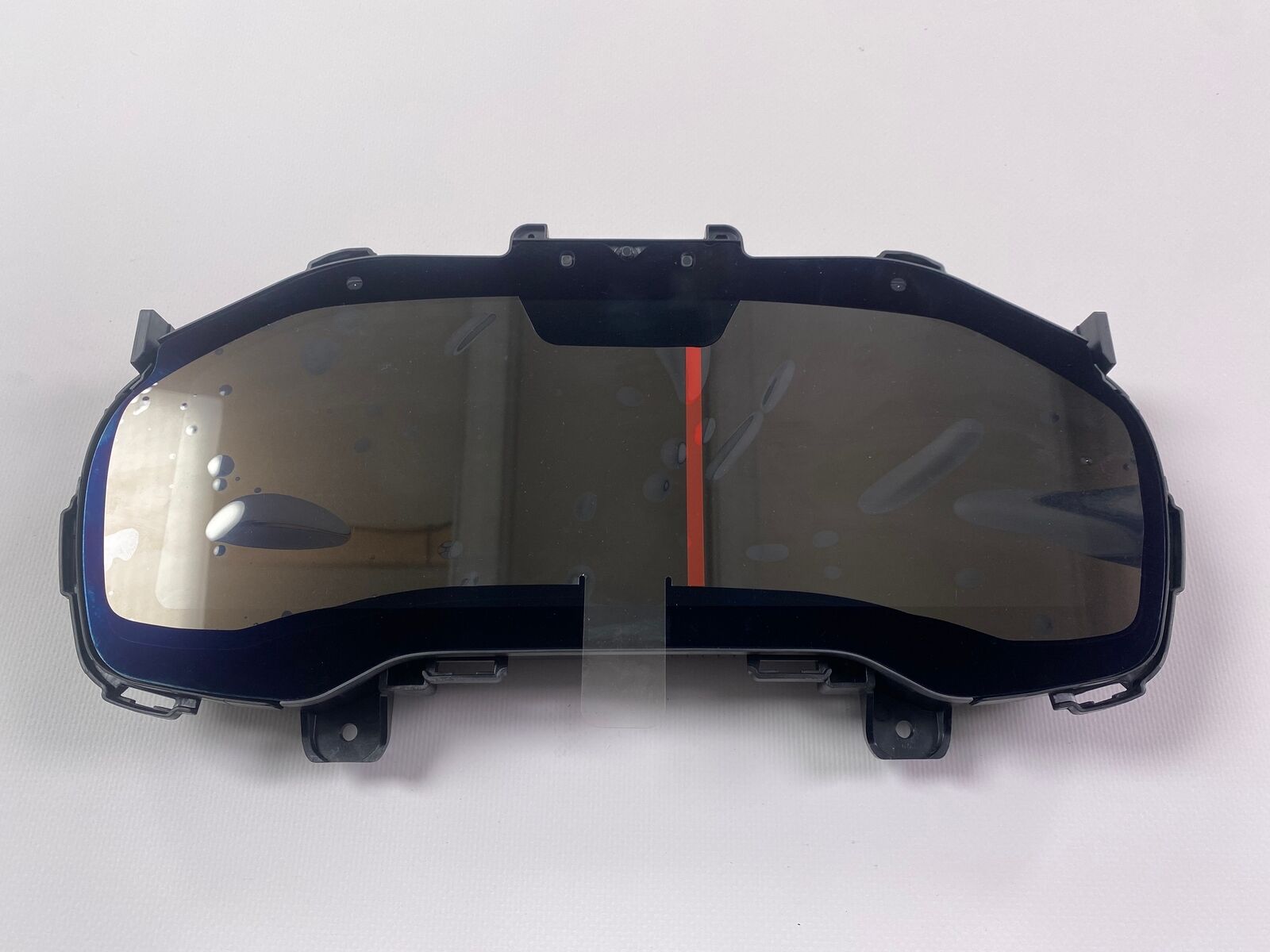

    Приборная без HUD с доставкой 610€, состояние было обозначено NEW other, продавец крупная немецкая контора.
    Может и переплатил, с учётом что на литовском RRR от праворульной с пометкой "хорошая" продавалась за 250€.
    Цетральный монитор 10 дюймов, похоже что новый 235€.
    Работа 170€.

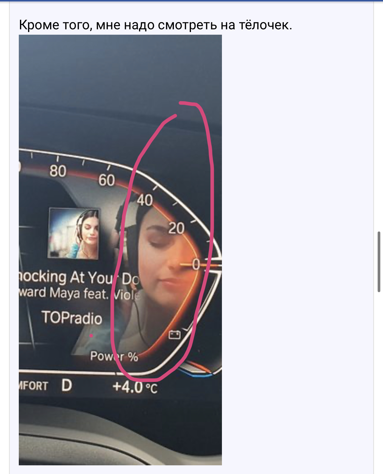

    Кроме того, мне надо смотреть на тёлочек.
    Осталось докупить эту роскошь на Алишке, и в машину будет не стыдно посадить и чику с четвёртым размером. :D

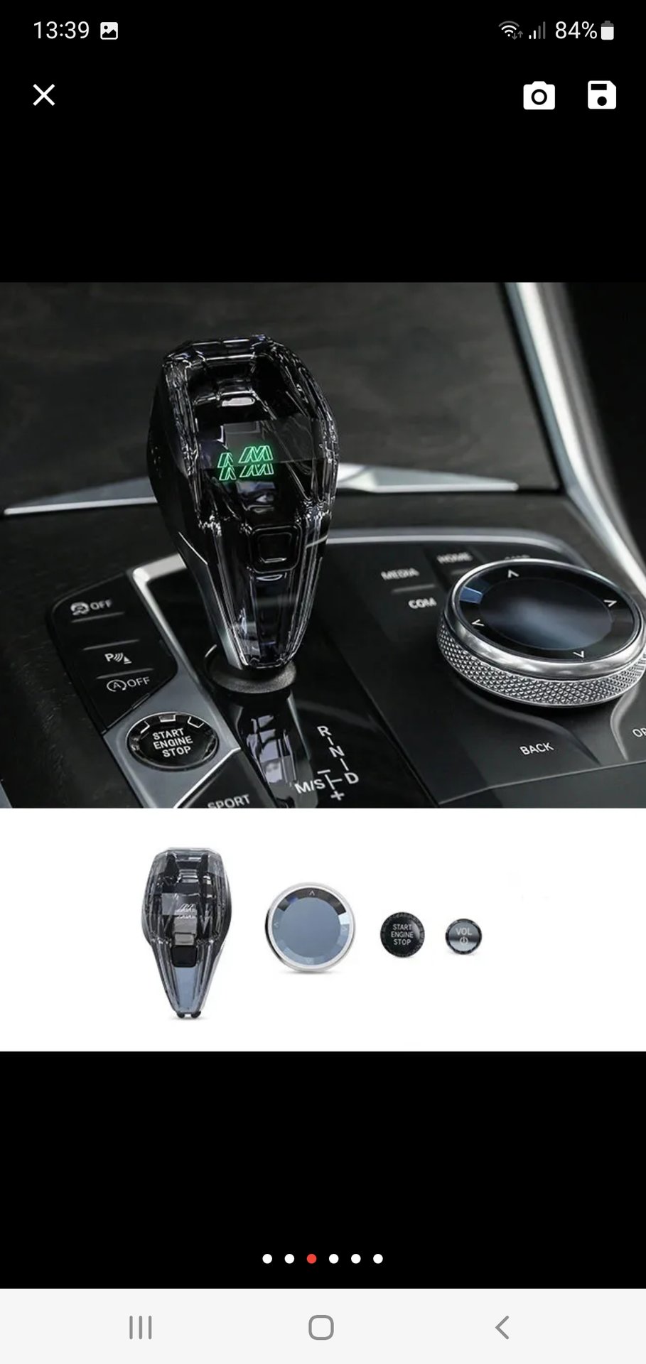

    Мне казалось что ручку такую с буквой М хрустальную чтобы поставить, надо всю панельку менять… с кнопками всеми и тд.. это не просто так на Алике купил и все, полетел..
    Может ошибаюсь конечно..

    Я бы брал не М, а с цифрой 3 пожалуй. Которая в последних китайских модификациях меняет цвета в зависимости от режима Ambient light.
    Вроде не надо сильно глубоко лезть, там же целая китайская микросхема внутри, хе-хе.
    Но какой-то жгут проводов в комплекте на некоторых картинках настораживает.

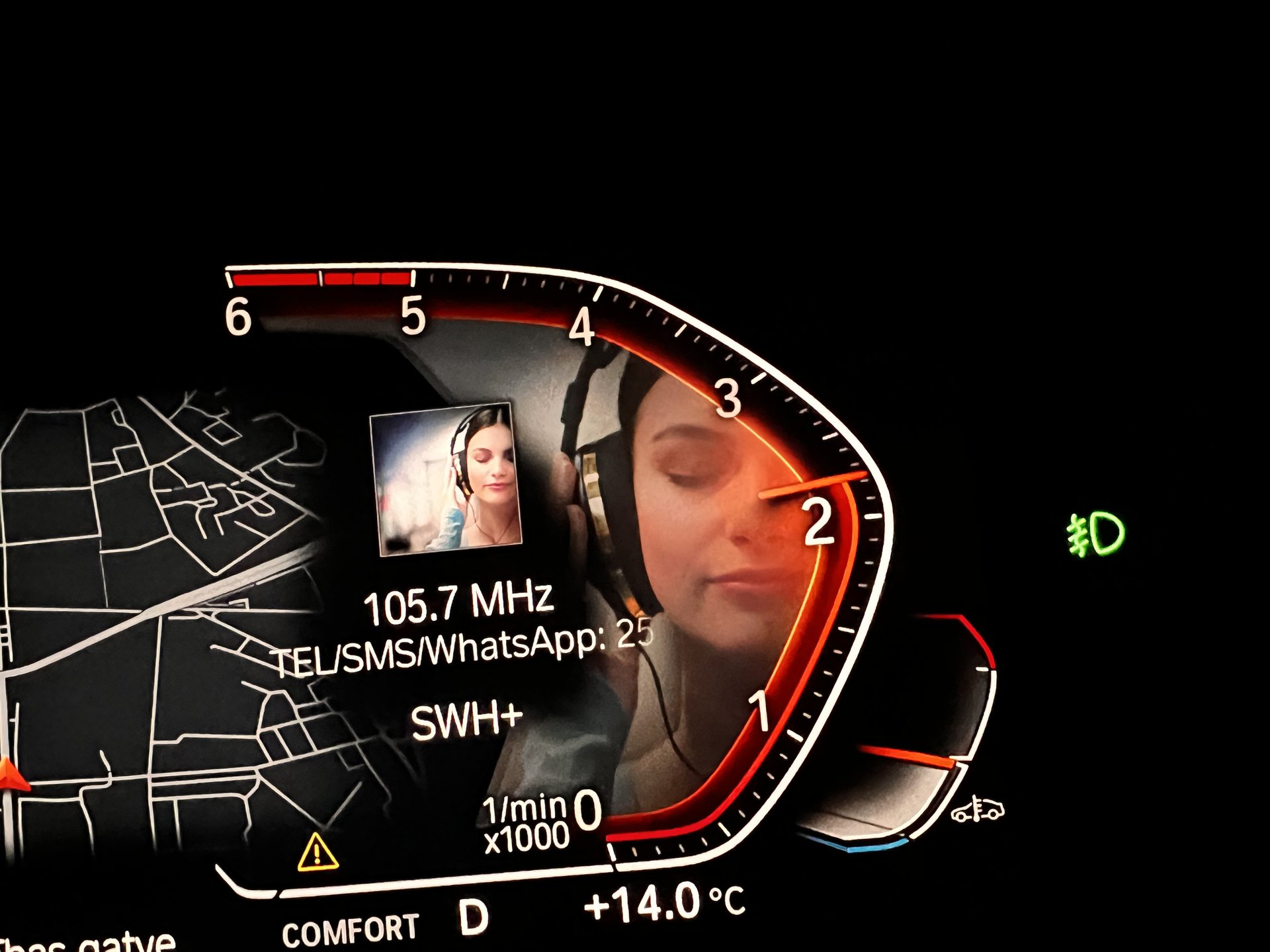

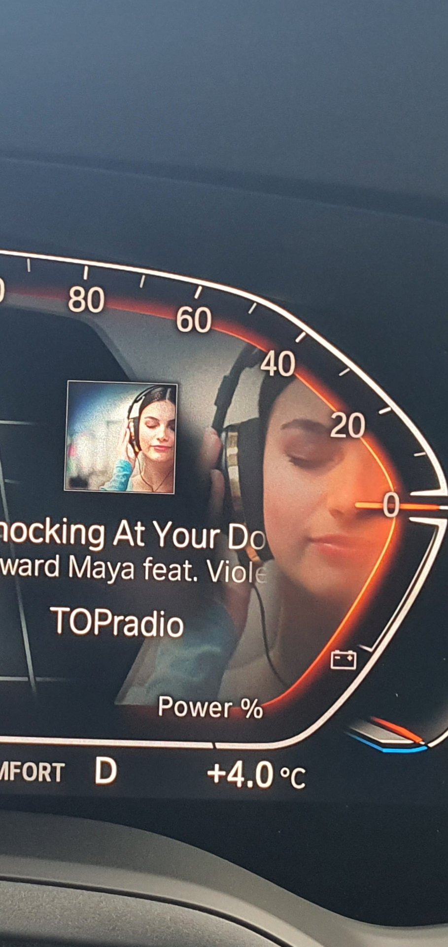

    Как сделать чтоб картинка на приборке была?
  13. Fantomas
    Fantomas Right
    2 сен 2007
    3,196
    Transport
    Южнее
    на поворотниках bc кнопка

    Благодарю,есть такая,буду пробывать:ivf:

    Навряд ли поможет эта кнопка. Может если только именно во время звонка попробовать понажимать её. Надеюсь понятно, что прежде всего фотка должна быть присоединена к контакту в телефоне.
    У меня Андроид, если что. И самое главное, после установки более навороченной приборки Live Cockpit Proffessional, фотка на приборке перестала показываться :lol:
    Показывается только на центральном мониторе теперь. Подозреваю, дело в настройках, то ли приборной панели, то ли приложения Android Auto. Попробую порыться потом. Мне в этой машине ещё разбираться и разбираться.

    А тут на фотке картинка с радио большая,у меня так нету,может что-то отключено. Про маленькую квадратную тоже нету,ни при звонке никак,картинка к контакту есть и у меня не андройд.

    Единственное, чем я пока может быть могу помочь, сегодня случайно увидел в настройках приборной панели, что у меня не проставлена галочка в строке Базовый режим.
    Сегодня хоть убрал дублирование спидометра км/ч в милях.

    Понятно,буду пробывать все кнопки и галочки :ivf:

    Всё получилось с кнопкой BC :swayka:
