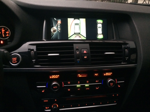

    Ставил сам.Из за необходимости замены дополнительно двух блоков и стоимости FSC кодов получается дорого!!!При наличии всех деталей и умения програмировать/кодириовать 5 часов работы с перерывами на пиво:)
    Все теперь салон отрестайлен.Последний штрих надо убрать кнoпку цз с панели.Уже заказал новую.

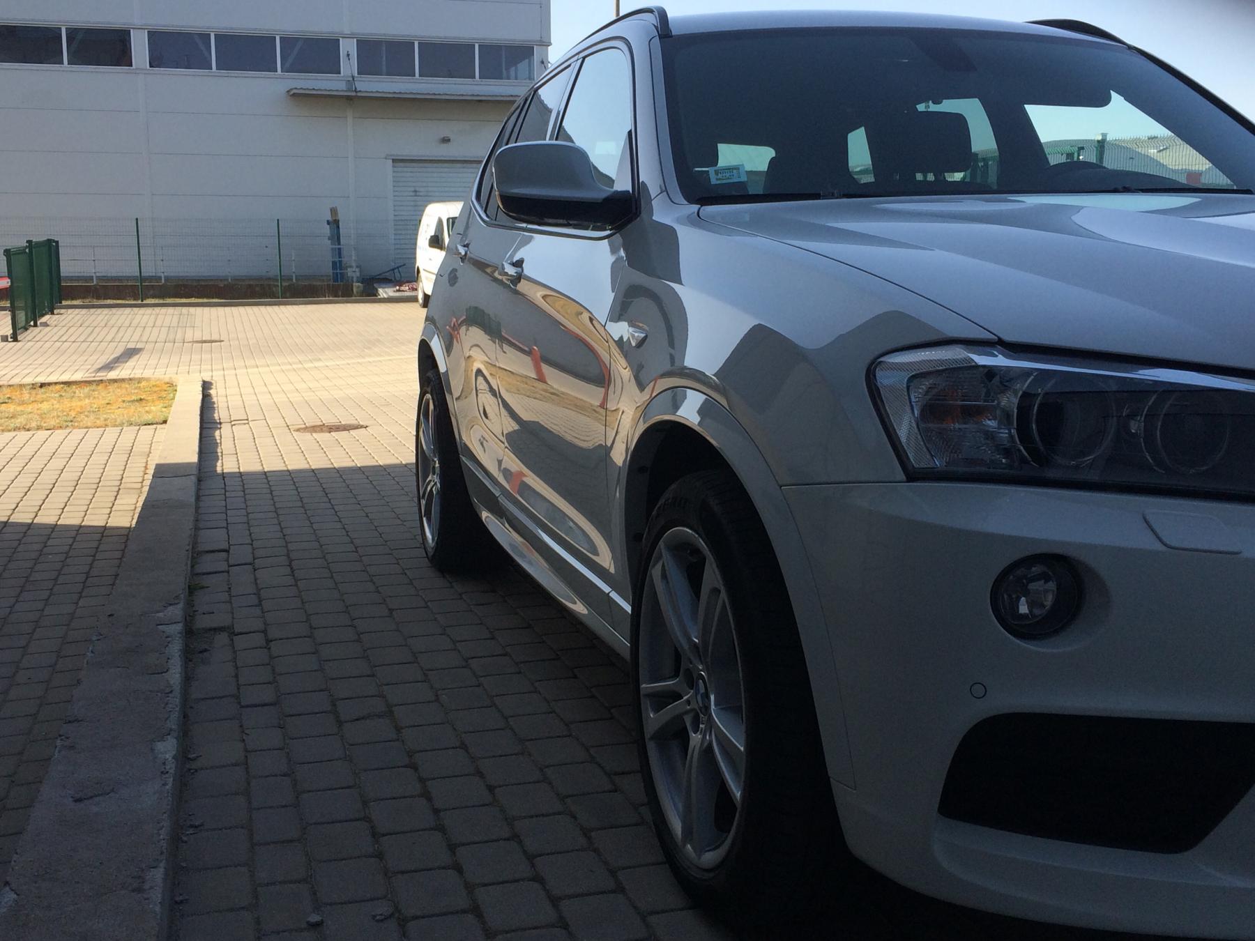

    Hужны спорт пружины.Желательно H&R с занижением 35/35 мм. Так что если у кого есть знакомые кто занимается дайте контакты.
    На еbay не посылайте.Уже пытался заказать.

    развал переделывал?
    весной проверил развал на е90, всё в норме, поставил проставки и летние колёса, так новую резину на р18 внутренний кант на задних сожрало до корда месяца за 3-4, потом снял проставки и отвёз ещё раз на развал, опять всё в норме. поставил р16 зимние с новой резиной и проставки, задним колёсам опять жопа :lol:
  7. AxiLe
    9,245
    1,433
    Если меняешь диски на 2+ дюйма, и шире, то развал надо переделывать каждый раз, во избежании того что ты написал, так что ничего удивительного в этом нет.
  8. Kenny
    5,727
    266
    бред, поэтому больше никаких р16 на зиму, первый и последний раз, тем более что сильной разницы в цене нет меж зимкой р16(~700)/18(~900) :frozen:

    Добрый день! А где брали зеркала? Камеры до устанавливаются в корпуса или надо покупать уже с камерами? Примерная цена? Можно в личку. Спасибо!

    А машина какая?Камера заднешо вида есть?
  11. Alex1111
    Alex1111 Active Member
    4 май 2009
    373
    26
    X3 F25, камеры нет, в планах установить камеру заднего вида и камеры в зеркала

    Навигация Professional, зеркала стоят простые, не роботы.

    Получится дорого.Зеркала можно не менять.Но если хочется получить роботы ,то тогда брать уже с камерами.
    Если зеркала не менять надо.:
    1.Накладки зеркал нижние под камеры х 2 штуки(продаются комплектом).
    2.Комплект крепежа для камер в зеркалах.
    3.HSD кабеля в зеркала х 2 шт.
    4.HSD кабель в двери х 2 шт.
    5.HSD кабель от дверей до блока камер х 2 шт.
    6.Камера заднего вида + все кабеля.
    Про кабеля точно не скажу т.к у меня уже стояла.
    Но на вскидку.Кабель HSD камера-TRSVC + проводка TRSVC-CIC,плюс надо кидать питание/шину на блок камер.
    7.Камеры в зеркала х 2 шт.
    8.Модуль ТRSVC на 3 камеры
    Я думаю по цене на запчасти будет очень не гуманно.
    Но попробуй обратиться к Bi-Xenon.Я думаю он сможет ,что то сказать по ценам.

    Не могу разобраться с HSD кабелями на камеры в зеркалах, не подскажете номера кабелей от дверей до блока TRSVC? Для кнопок ЦЗ и багажника в двери - новую провода вести надо?

    На первый взгляд выглядит так что в явном виде их там нет.
    Жгут проводов дверей идёт целиком.

    Именно так.Можно купить отдельно все провода,кроме тех которые идут в дверях.Они по ЕТК идут вместе с дверной проводкой.
    По задней камере не разбирался.У меня уже была.Думаю дешевле купить комплект дооснащения задней камеры.
