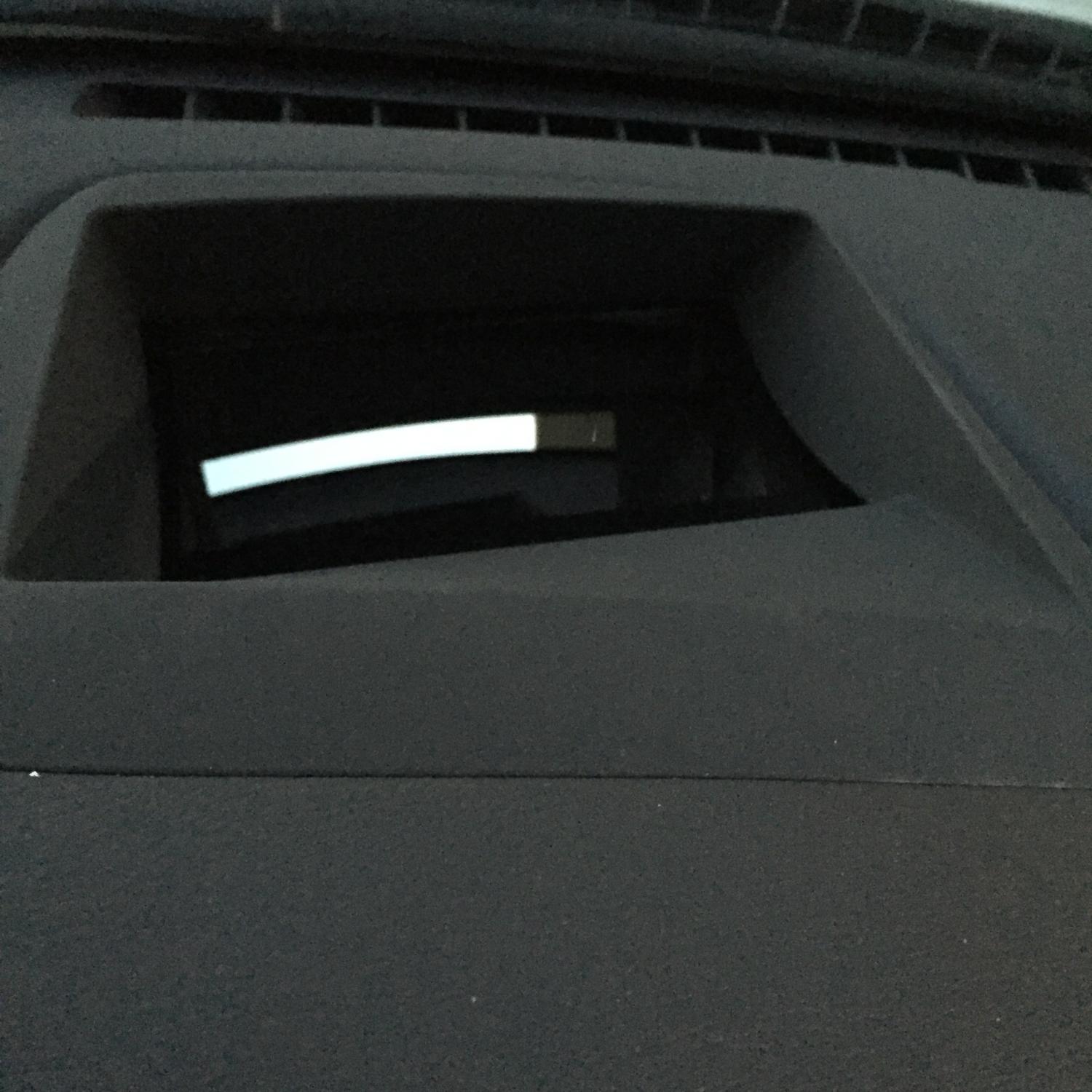

    Немного доостнастил:)
    Из необходимого:
    1.51459184128 BLENDE HEAD-UP DISPLAY - Рамка для Hud на панель
    2.62309208124 SCHALLISOLIERUNG HEAD-UP-Шумоизоляция для Hud
    3.61119258857 REP.-SATZ HSD LEITUNG-Проводка (включает в себя HSD кабель HUD -приборка и проводку для подключения.Проводка идет уже с штекером и проводами,пинами)
    4.07149205320 KOMBI-LINSENSCHRAUBE -болты для крепления надо 3 штуки
    5.61359389454 SENSOR REGEN/LICHT/SOLAR/BESCHLAG-Датчик дождя/света под HUD(они разные)
    Собственно сам HUD.Я брал цветной с рестайла.
    Приборка под HUD-Уже стояла:)
    Панель приборов под HUD-Дырку можно вырезать.Я поменял всю панель
    Новое лобовое стекло.Пока не поменял.Но это делать надо,а то есть небольшое двоение.Но заметно только днем.Ночью не так сильно.
    Работы на 5-6 часов с кодированием.
    Все работает.Апгрейд не из простых,что связано с необходимостью снять/поставить панель.Остальное не так сложно.
    В моем случае возникла проблема из за отсутствия дырок под болты:stup:Пришлось сверлить,нарезать резьбу.Это наверное было самое сложное.
    Но результатом доволен.Нужная и удобная вешь:super:

    А нельзя вместо замены стекла наклеить какую-нибудь плёнку на место проекции?

    Где-то видел дешевые варианты докомплекта проекцией, вроде там была плёнка-экран на стекло, или что-то в этом роде.

    пленку ты будешь видеть. мерзкие края и все такое. а тут прям на стекло нассано :gigi:

    Неа, её просто почти не видно) всмысле проекцию

    А то, что оно двоится, типа не видно? Или это лучше? :ivf:
  19. Felix
    согласись, лучше стекло поменять, особенно, если есть возможность. .. или каско :gigi:

    Не,ну понятное дело надо стекло менять.Буду ставить под проекцию и сразу под kafas.На будущее:)
