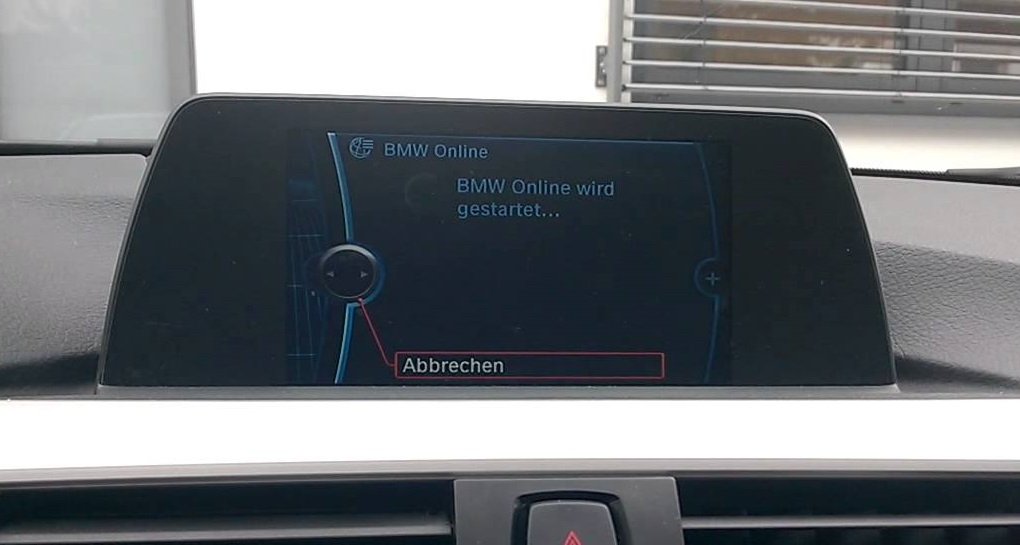

    Что за блок кроется за подобной нави?
    гугл говорит некий CHAMP2, он?
    Для большого экрана видимо сразу же нужен nbt со всей лабудой? из имеющегося оснащения ничего не сделать большего?

    KO26AX
    606я опция, нави бизнес, в целом беспонтова, хотя и
    имеет даже кое какие карты для нашей местности.
    Большой экран можно сделать CIC или NBT.

    Ну, т.е. для замены этого обрубка на большой экран требуется полный retrofit CIC или NBT?
    Сами мозги этой "606ой" опции живут лишь с этим обрубком? :ivf:

    Я думаю, что CHAMP дружит только с маленьким экраном. То есть надо комплект CIC или NBT.
